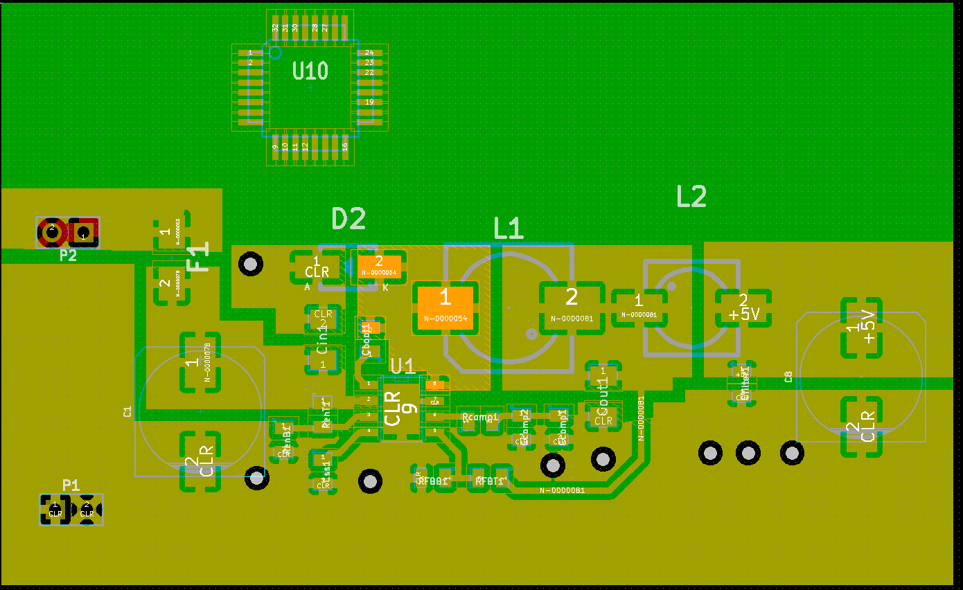

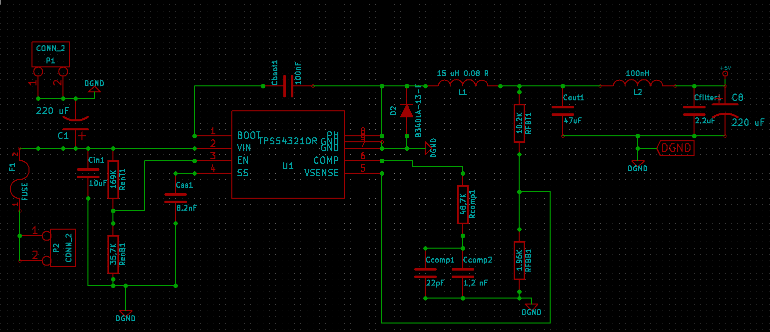

Ich habe hier noch ein paar Bauteile liegen um ein 2 A SMPS mit einem TI
TPS54231BR zu basteln.
Glaubt ihr der angezeigte Entwurf könnte so funktionieren oder sollte
ich die Komponenten lieber noch einmal anders plazieren.
Leider hat mir KiCad das DGND in CLR umbenannt, weil ein auf Ground
gezogener IC Pin im Schaltplan das Label CLR bekommen hat. Leider weiß
ich nicht wie ich das im Layout ausmerze.
Ist es ok den ATMEGA 8 angedeutet durch U10 so wie auf dem
Schaltungsbild gezeigt dann neben das Supply setzt oder gibt es da durch
die Spulen etc Probleme mit Einstrahlungen?

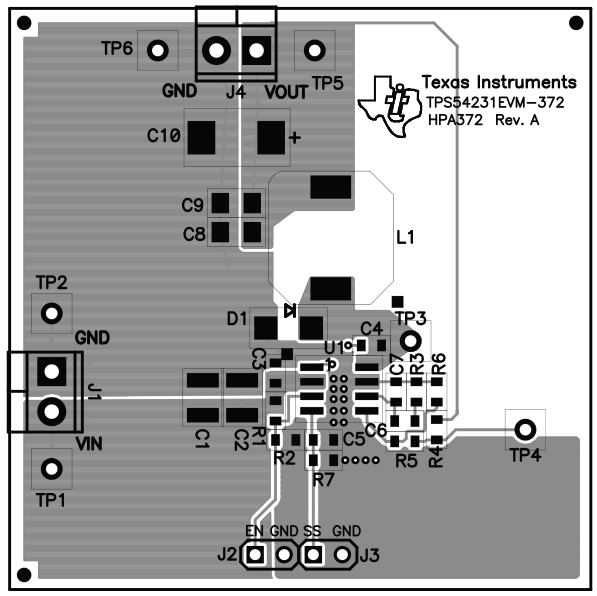

Gast #4444837
Joe F. schrieb:
> Ja, und zwar so wie von TI schon in idealer Form empfohlen:
OK, ich habe mir die Strompfäde noch einmal angeschaut und
gesehen das ich da dumme Fehler gemacht habe. Danke.

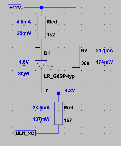

Bei der Variante mit Rv und Diode an der Spule würde beim Abschalten
auch die Reverse-Spannung der LED überschritten (30mA*330Ω=10V > 6V),
was zwar nichts kaputtet - der Strom ist durch Rled begrenzt - aber
unschön ist.

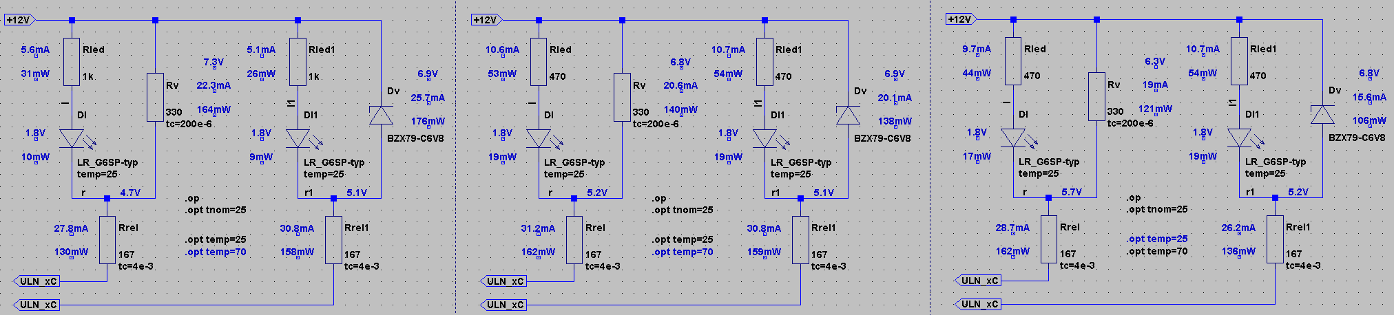

Kann man so machen, wobei ich bei genauerer Überlegung zu Z-Dioden
anstelle von Rv tendiere.
Bei ähnlichen initialen Abweichungen (±5%), Temperaturgang (±0,02%/K vs.
+0,015%/K bis +0,06%/K) und thermischem Widerstand (ca. 130K/W) hängt
der LED-Strom damit praktisch nur mehr von Rled und Uf ab; vor allem der
große Temperaturkoeffizient der Spule (Cu~0.4%/K) hat damit keinen
nennenswerten Einfluß auf Iled mehr und trägt sogar zur Reduzierung der
gesamten Verlustleistung bei. Seltsamerweise sind bei Reichelt die
Z-Dioden auch noch billiger als die Widerstände.
Die OP-Simulation ist nicht ganz richtig, da ich keine Lust hatte, ein
Modell der BZX85C6V8 zu suchen und eine vollständige Monte-Carlo-Analyse
mit unterschiedlichen, von Pv und Rth abhängigen Bauteiltemperaturen und
einzelnen Toleranzen aufzusetzen. Sie zeigt aber das grundsätzliche
Verhalten.

Vz25@35mA= 6.4, 6.8, 7.2 (V min, typ, max) ca. ±5%
Rth=130°C/W -> Tj=50+18°C (Ta=50, Pv=140mW)
TK=+0.06%/°C Vishay DB [2] -> Vz25+0,18V
1W 330 :: Metalloxydwiderstand 1W, 5%, 330 Ohm 0,124€ (@10Stk)
VITROHM PO595-0 5T [3]
±5%, 125K/W, ±200ppm/K=±0.02%/K
[1]
http://www.taiwansemi.com/products/datasheet/BZX85C3V3%20SERIES_F14.pdf
[2] http://www.vishay.com/docs/85607/bzx85.pdf
[3]
http://cdn-reichelt.de/documents/datenblatt/X400/DS_PO_SERIES_VIT.pdf
