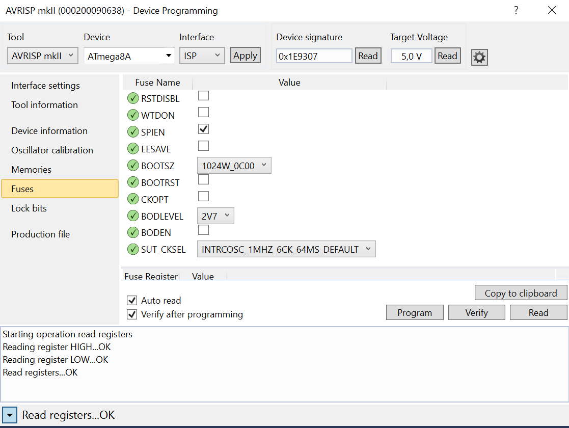

funktioniert wunderbar, alles wird erkannt, ich kann den µC
(Device-ID,..) auslesen usw.
Ab hier kommt mein Problem:

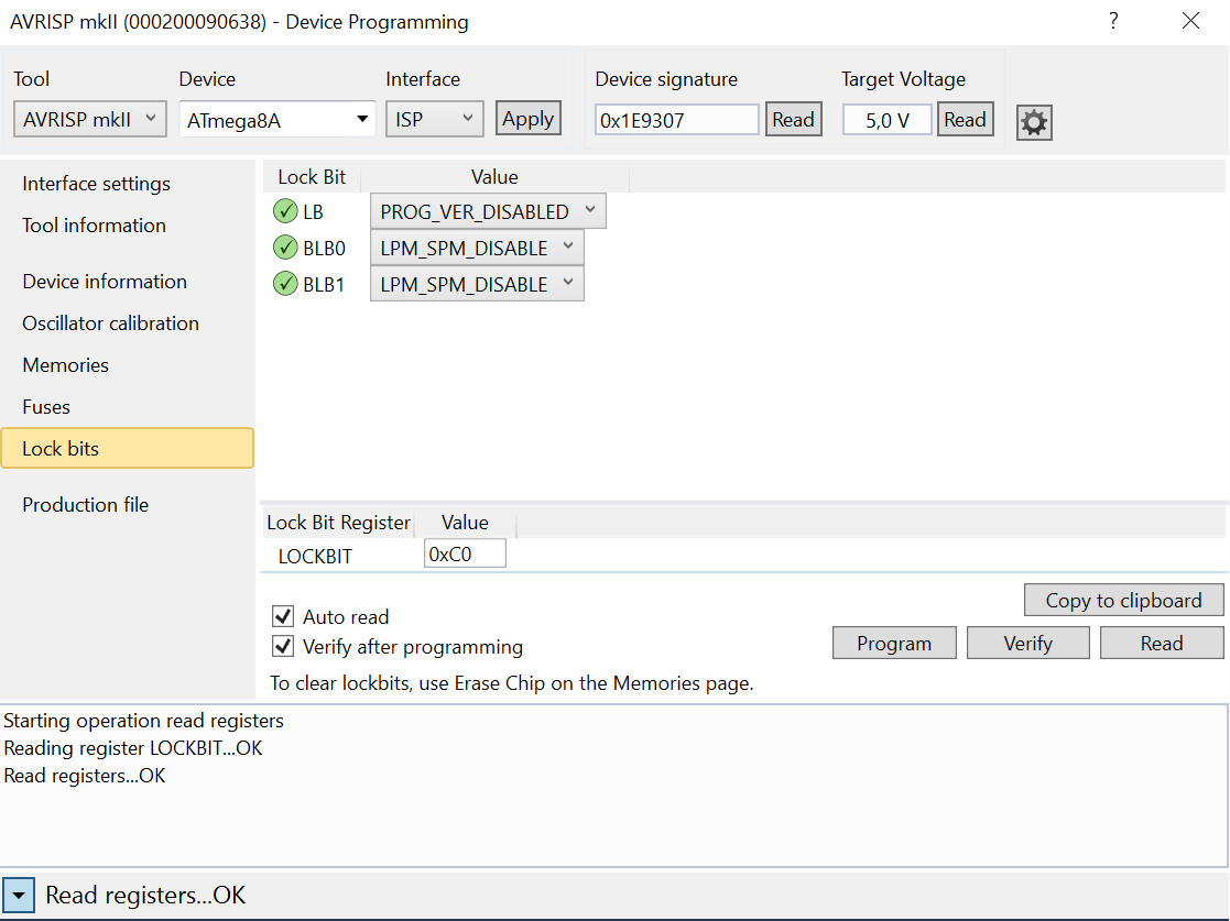

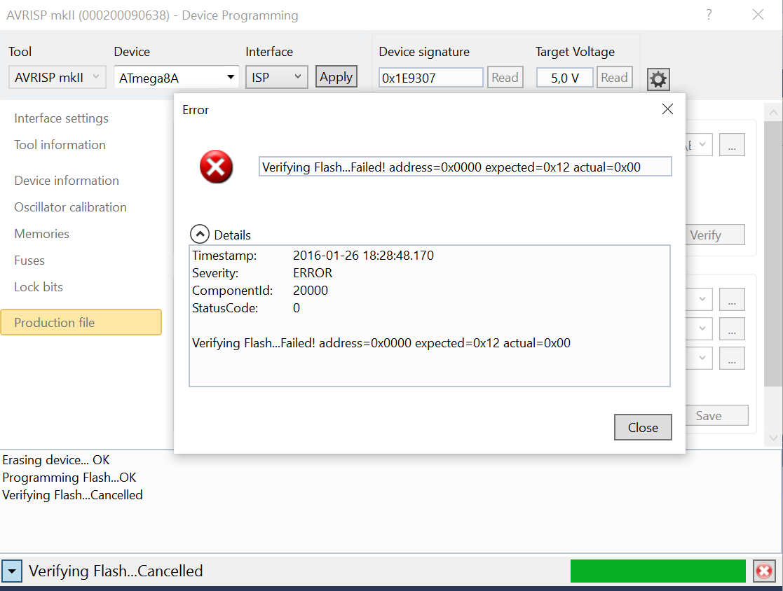

Jedes mal wenn ich einen neuen Atmega8a (frisch aus der Verpackung)
programmiere (Mini-Programm mit Blinken einer LED, aus den Beispielen),
schlägt das Verify fehl(Flash stimmt nicht überein) und anschließend
sind alle Lock-Bits gesetzt(vorher waren sie nicht gesetzt, konnte ich
auslesen).
Chip-Erase geht auch nicht, ich kann danach nichtmehr auf den µC
zugreifen. Fuses sind alle im Werkszustand. Sogar beim Ändern der Clock
von intern 1 Mhz auf intern 8 Mhz sind danach alle Lock-Bits gesetzt.

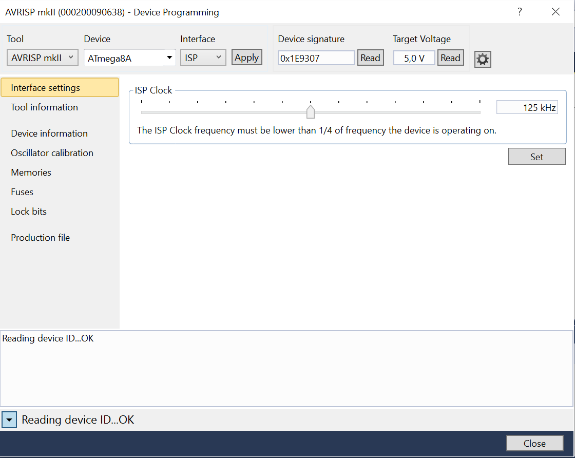

1: ISP-Clock und Lesen der Device ID
2: Fuses
3: Lockbits -> sind alle gesetzt nach 1. Programmierversuch, davor waren
alle auf "No  Lock"
4: Fehlermeldung bei Programmierversuch

Noch ein Update:
Nochmal alles mit AVR Studio 4 probiert, selbes Ergebnis,
aber ich kann die Lockbits löschen, Fuses schreiben,...
Programmieren geht aber nicht. Ohne Verify sagt er manchmal "OK",
schreibt aber nicht wirklich ->
Mein zu flashendes Programm lautet:
:1000000012C019C018C017C016C015C014C013C044
:1000100012C011C010C00FC00EC00DC00CC00BC06C
:100020000AC009C008C011241FBECFE5D4E0DEBF5E
:10003000CDBF02D00FC0E4CF80E284BB83BB24E2FB
:1000400034EFAD9AC9010197F1F7AD98C901019755
:08005000F1F7F7CFF894FFCFA0
:00000001FF
das was ich vom Controller lese:
:10000000FFFFFFFFFFFFFFFFFFFFFFFFFFFFFFFF00
:10001000FFFFFFFFFFFFFFFFFFFFFFFFFFFFFFFFF0
:10002000FFFFFFFFFFFFFFFFFFFFFFFFFFFFFFFFE0
:10003000FFFFFFFFFFFFFFFFFFFFFFFFFFFFFFFFD0
:10005000F1F7F7CFF894FFCFFFFFFFFFFFFFFFFFA0
:10006000FFFFFFFFFFFFFFFFFFFFFFFFFFFFFFFFA0
:10007000FFFFFFFFFFFFFFFFFFFFFFFFFFFFFFFF90
:10008000FFFFFFFFFFFFFFFFFFFFFFFFFFFFFFFF80
:10009000FFFFFFFFFFFFFFFFFFFFFFFFFFFFFFFF70
+ 500 weitere Zeilen die diesem Muster folgen,
da läuft also irgendwas gewaltig schief :/
