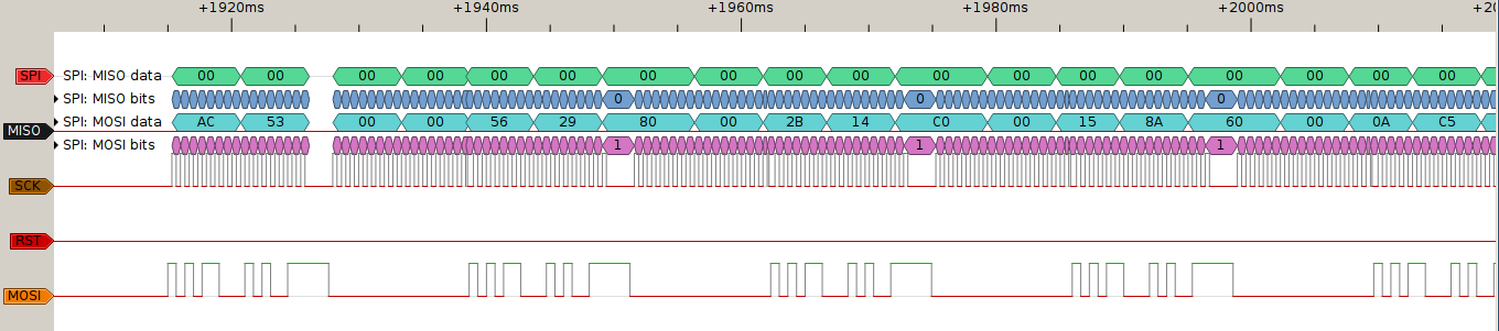

Ich habe Probleme mit meinem AVR Dragon: Das Target scheint nicht
erreichbar.
Im Anhang sind die Debug-Ausgabe von avrdude und die Ausgabe von
Pulseview/Logicanalyzer.
Wenn ich am ISP-Header des Targets einen USBasp anschließe, kann dieser
das den Controller ansprechen/programmieren. Daraus schließe ich, dass
die Verkabel und das Kabel in Ordnung sind.
Wenn die Versorgungsspannung des Dragon fehlt, merkt er es und avrdude
meldet einen anderen Fehler (RSP_NO_TARGET_POWER).
Woran liegts?

Kann es sein, dass der ISP-Takt deines Dragon zu hoch eingestellt
ist?  Probier' den AVRDUDE-Aufruf mal mit -B10.
Im gezeigten Trace antwortet der Controller jedenfalls rein gar nichts,
obwohl die vom Dragon kommenden Signale vorhanden sind.  Um genau zu
sehen, was auf diesen Leitungen passiert, müsstest du allerdings mal
reinzoomen.
> reinzoomen.
An welcher Stelle soll ich zoomen? Ich hab die Pulseview-Session mal
angehängt, solltest du Pulseview haben kannst du selber zoomen.

Hab' ich nicht.  Mich würde ein einzelnes SIGNON-Kommando interessieren,
das sind 4 Bytes (AC 53 00 00), also 32 SCK-Takte.

Moderator Persönliche Seite #4443365
Das sind 5 ms pro Byte, sehe ich das richtig?  Das wären ja 1,6 kHz,
das sollte auf jeden Fall langsam genug sein, sogar für einen
32-kHz-Oszillator mit CKDIV8-Fuse …
Dafür ist es seltsam, dass da nichts reagiert.

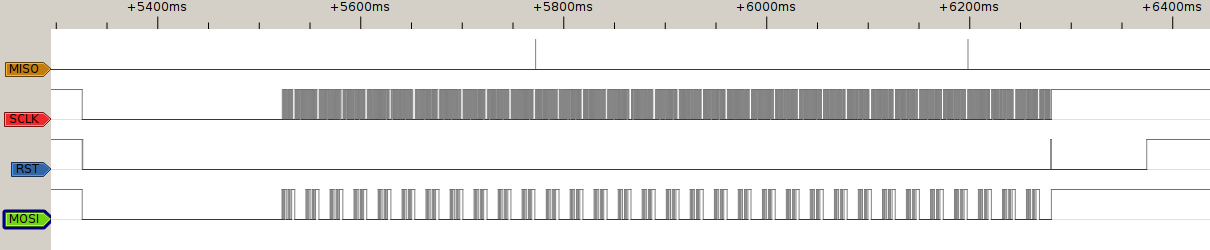

Moderator Persönliche Seite #4444059
bernd schrieb:
> Der lässt den Reset ebenfalls nicht los.
Muss er ja auch nicht, denn er gewinnt ja bereits bei ersten Versuch
die ISP-Session. ;-)  Das mit dem kurzzeitigen Loslassen des Reset
ist nur als Resynchronisationsmaßnahme vorgeschrieben, wenn ein
Verbindungsaufnahmeversuch scheitert.  Da das /RESET ja als slave
select für den SPI-Slave fungiert, kann man nur damit das Rücksetzen
des internen Zustandsautomaten (und damit definierte Bedingungen)
garantieren.
Es fällt natürlich auf, dass der USBasp sehr viel schneller arbeitet,
das dürften 10 µs SCK-Periodendauer (also 100 kHz Takt) sein.
Ich wüsste zwar nicht, warum ein vollstatisches Design nicht auch
(sehr) viel langsamer arbeiten können sollte, aber es ist zumindest
ein Bug, dass der Dragon nicht mitgeteilt bekommt, mit welcher
ISP-Geschwindigkeit er arbeiten soll.  Ich hatte mal kurz per
trial&error paar alte Stände ausprobiert, das scheint noch nie
geklappt zu haben.

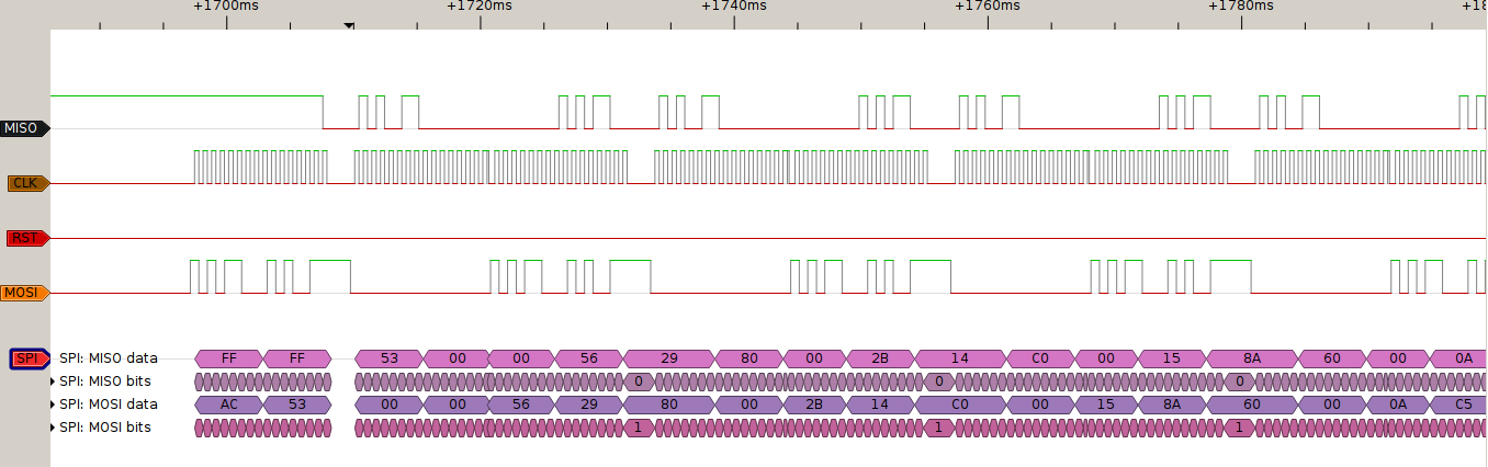

Gast #4448114
Ich habs jetzt unter Windows mit dem Atmel Studio probiert und es
funktioniert auch nicht. Die Fehlermeldungen sind wenig Aufschluss...
Sind dem Verhalten nach die bekannten Hardwareprobleme mit dem Dragon
unwahrscheinlich? Kurzschluss MISO nach GND oder so?
Gast #4448131
Ha, ich bin einen Schritt weiter.
Ich hab mal das naheliegende (wieso komme ich da erst jetzt drauf?)
gemacht: MISO vom Dragon nicht mit dem Target verbinden und den
Logic-Analyzer mit dem Target verbinden.
Und siehe da, das Target antwortet. Also doch ein
Dragon-Hardware-Problem?
Gast #4448293
Ha, das wars! Einen NLAS2066 getauscht und schon tuts.
Es war der, der näher an der USB-Buchse ist...
