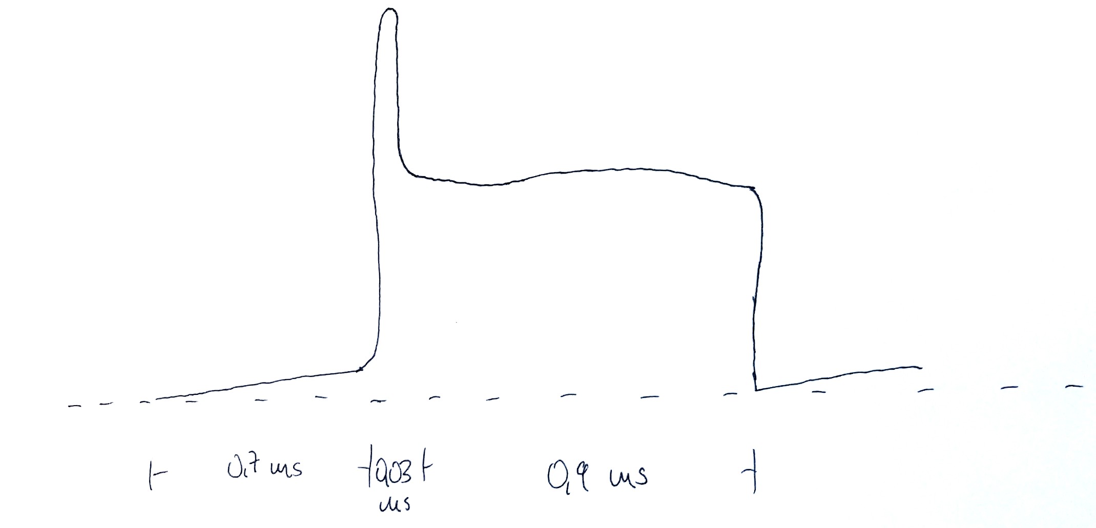

Ich sitze hier vor einem Spielzeug, das mit 2 Knopfzellen betrieben wird
und über einen Piezo-Quäker "interessante" Geräusche ausgibt. Auf der
Platine ist außer dem verklebten IC, einem Kondensator und einigen
Widerständen nicht viel zu sehen. Meiner Meinung nach steuern die auch
noch vorhandenen Transistoren LEDs, jeweils mit Vorwiderständen.
Den Spannungsverlauf am Summer habe ich mit meinem Oszilloskop
dargestellt.
Wie macht man so etwas?
Mit einem ATMega328 kann man doch nur an und aus schalten?
Wurde hier ein eigener Chip entwickelt (glaube ich nicht) oder können
andere uCs das besser? Oder gibt es einen Trick?
Wäre schön, wenn mich jemand in die Richtung schicken würde, wo ich mehr
dazu finden kann.
Danke!
Frank

Ich glaube, das stimmt nicht, denn ein per PWM von mir ausgegebenes
Signal mit ähnlichen Timing-Werten wird eckig dargestellt.
Man hört bei dem Spielzeug auch nicht nur den typischen
"Rechteck-Sound", also nur einen Ton, sondern einen breiter gefächerten
Sound, voluminöser. Weiß nicht genau, wie ich das beschreiben soll.

Der Piezo ist ja kein ohmscher widerstand. Der ist eher ein Kondensator
(aber nicht nur!). mal ohne Piezo anschauen...
In der Nähe seiner Eigenresonanz macht so ein Piezo große Überschwinger.
Wenn das etwas breiter klingt, sind mehr Oberwellen drin. Ev. ein
Serienkondensator oder eine Kleine Induktivität. Oder es ist eben kein
einzelner Ausgangspin sondern zwei mit einem R oder C gekoppelte...
