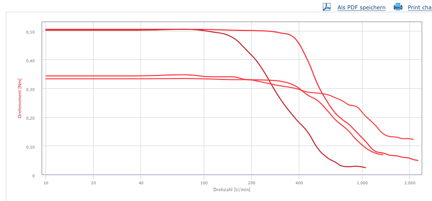

ich bin dabei ein Projekt zu planen und bin gerade an dem Punkt
angekommen, welchen Schrittmotor ich wählen soll bzw. ich das Drehmoment
herausbekomme.
Ich habe mir diese Seite zum Thema Schrittmotoren durchgelesen
http://rn-wissen.de/wiki/index.php?title=Schrittmotoren
Dort wird gesagt, dass das Drehmoment auf den Drehmomentkennlinien zu
finden ist, nicht immer angegeben ist, und sich mit steigender Drehzahl
verringert. Im Anhang befindet sich die Kennlinie zum Schrittmotor.
(Hellrote Linie)
Für meine Anwendung ist das Haltemoment sehr wichtig, aber dennoch
möchte ich mit dem Drehmoment eine maximale Geschwindigkeit ausrechnen,
bei dem der Motor ein Gewicht von 2,5kg problemlos bewegen kann.
Schrittmotor
http://de.nanotec.com/fileadmin/files/Datenblaetter/Schrittmotoren/ST4118/L/ST4118L1206-A.pdf
Lese ich es richtig ab, dass der Motor ein Drehmoment von 0,35Nm bei 200
U/min halten kann?

(Firma: mechapro GmbH) Persönliche Seite #4445936
Hallo Bastihan,
> verringert.
Lies den letzten Satz nochmal und erklär mir, was du damit sagen
willst...
> (Hellrote Linie)
Welche der Linien ist die hellrote?
In welche Richtung, mit welcher Mechanik (Reibung, Verluste) und mit
welcher Beschleunigung?
> Angenommen ich suche eine Zahnscheibe (Durchmesser) an der eine eine
> Kraft von 25N angreift und gebe den Motor 200 U/min.
> M = F * L -> L = M / F
> F = 2,5kg * 9,81m/s2
> F = 24,525N gerundet 25N
> L = 35N/cm / 25Nm
> L = 1,4cm
> Hebellänge 1,4cm -> 0,014m
> Durchmesser der Zahnscheibe = 28mm
> Heißt es, dass der Motor, der eine Hebellänge von 0,014m besitzt, eine
> Kraft von 25N (2,54kg) aufbringen kann?
Ja, er kann diese Kraft statisch aufbringen. Zum Beschleunigen ist dann
aber kein Drehmoment mehr übrig. Die Einheit des Drehmomentes ist
übrigens Ncm, nicht N/cm. Sonst wäre die Einheit für die Länge deines
Hebelarms 1/cm...
> Vu = 2  pi  r * 1/s
> Vu = 2  pi  0,014m * 3,33 1/s
> vu = 0,29277m/s
> Hier würde der Motor das Gewicht mit einer Hebellänge von 0,014m auf
> eine Geschwindigkeit von 0,29277m/s (29,27cm/s) bringen können? Ich
> finde das schon recht flott oder habe ich gedanklich irgendwo etwas
> vergessen? Alle Angaben sind ohne Reibung.
Du hast die Reibung vernachlässigt. Für einen Zahnriemen-Antrieb ist das
aber eine durchaus gängige Größenordnung.
Mit freundlichen Grüßen
Thorsten Ostermann
Gast #4446163
Ja, erst mal reale Erfahrungen sammeln.
So als Hobbybastler bekommst du beim ersten Versuch alle Arten von
Schwingungen. Die Kräfte, die dadurch entstehen, sind höher als die
Kräfte in deiner Berechnung.
Und du solltest nicht an die Grenzen gehen. Wenn du einen Schrittmotor
kurz überlastest, summt er nur mehr, dreht sich danach aber nicht mehr.
#4448739
Um die Motorachse nicht unnötig mechanisch zu belasten, solltest du über
eine mechanische Entkopplung über Kupplung oder Zahnriementrieb
nachdenken.
Im zweiten Fall kannst du damit außerdem dein System effizienter
gestalten in dem du durch eine Untersetzung bei erreichen der
Höchstdrehzahl (also da wo der Motor langsam anfängt an Drehmoment zu
verlieren) deine gewünschte Geschwindigkeit am Seil erreichst. Damit
erhöht sich dann praktischer Weise auch dein Drehmoment.
Wie schon erwähnt ist deine Berechnung nur für den statischen Fall
gültig. Wie viel Drehmoment du für eine Bewegung benötigst hängt von der
gewünschten Beschleunigung ab. Diese zusätzliche Beschleunigungskraft
addiert sich zu der Gewichtskraft. Also kein Hexenwerk, du musst nur
überlegen wie viel Zeit bzw. Strecke die für den Hub hast. Daraus ergibt
sich ja dann die Beschleunigung.
Wenn du Nanotec Steuerungen verwendest bieten diese außerdem die
Möglichkeit runde Beschleunigungskurven zu fahren. Das ist praktisch da
man sich darüber dann nicht auch noch kümmern muss.
Gruss
A.B
