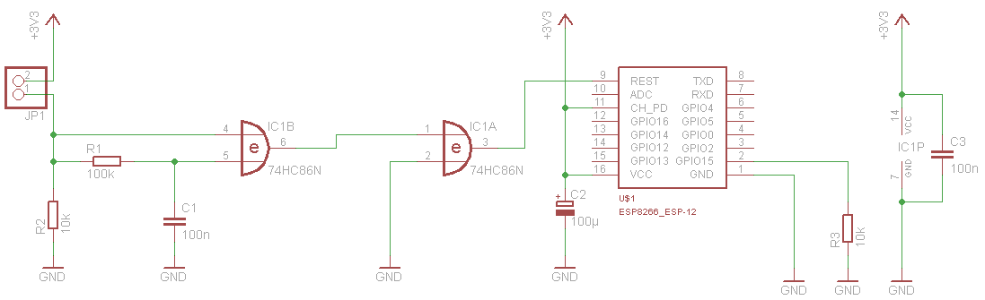

ich versuche mich an einem Fensterkontakt zur Überwachung in meiner
Fhem.
Ich habe bereits einige Fensterkontakte mit dem ESP8266 in meine Fhem
gebracht, aber stets mit Stromanschluss. Nun komme ich zu Fenstern, an
denen ich gerne auf Stromkabel verzichten möchte.
Die Batterien sollten so lange wie möglich halten.
Die Anmeldung an meinem WLAN und die Info an die Fhem senden dauert ca
2-4 Sekunden. Danach kann der ESP wieder ausgeschaltet werden.
Dies sollte bei dem Schießen des Fensters und beim Öffnen des Fensters,
sprich zustandsorientiert erfolgen.
Habe mit eine Schaltung konstruiert, die mit der Flankendetektion das
Öffnen und das Schließen der Reedkontakt mitbekommt. Dann mit
Optokoppler in eine Nachlaufschaltung, damit der ESP für ein paar
Sekunden läuft.
Wenn ich hier nun nachrechne, komme ich auf ca. 5-20mA im Ruhezustand
also ca. 1 Monat Betrieb ...
Am liebsten wäre mir eine komplett passive Lösung, die den ESP8266
einschaltet, sobald es etwas zu berichten gibt. Ansonsten soll es aus
sein.
Hat jemand da eine Idee??

man kann auch den ESP8266 in den ShutDown schicken, dann verbraucht er
um die 20µA ohne die LED.
Aufwecken dann über Reset. Da muß vom Fensterkontakt nur ausreichen
lange Low anliegen, bis er bootet. Also einige ms.
Das kann ein CMOS XOR (74HC86) erledigen, ein Eingang direkt und einer
über R-C-Glied an den Fensterkontakt. Zweites XOR als Inverter dahinter,
dann hat man den LOW-Impuls.
Ob Taster und PullDown oder PullUp ist wegen des XOR egal.
Die Zeitkonstante mit 100k/100n ist nur aus dem Bauch heraus
geschätzt...
Gruß aus Berlin
Michael
#4444779
hi,
der sparsamste und einfachste Betrieb für deinen Fall:
am esp8266 ch_pd an einen GPIO und gleichzeitig mit Reedkontakt an Vcc.
Schließt jetzt der Reedkontakt, ziehst du den GPIO als Ausgang definiert
auf high; nun hält sich der esp selbst am Laufen und du kannst WiFi
verbinden, Status schicken etc.
Nach all den Aufgaben einfach GPIO auf low und der Verbrauch sinkt von
10µA auf unter 0.5 µA, das ist low power!
