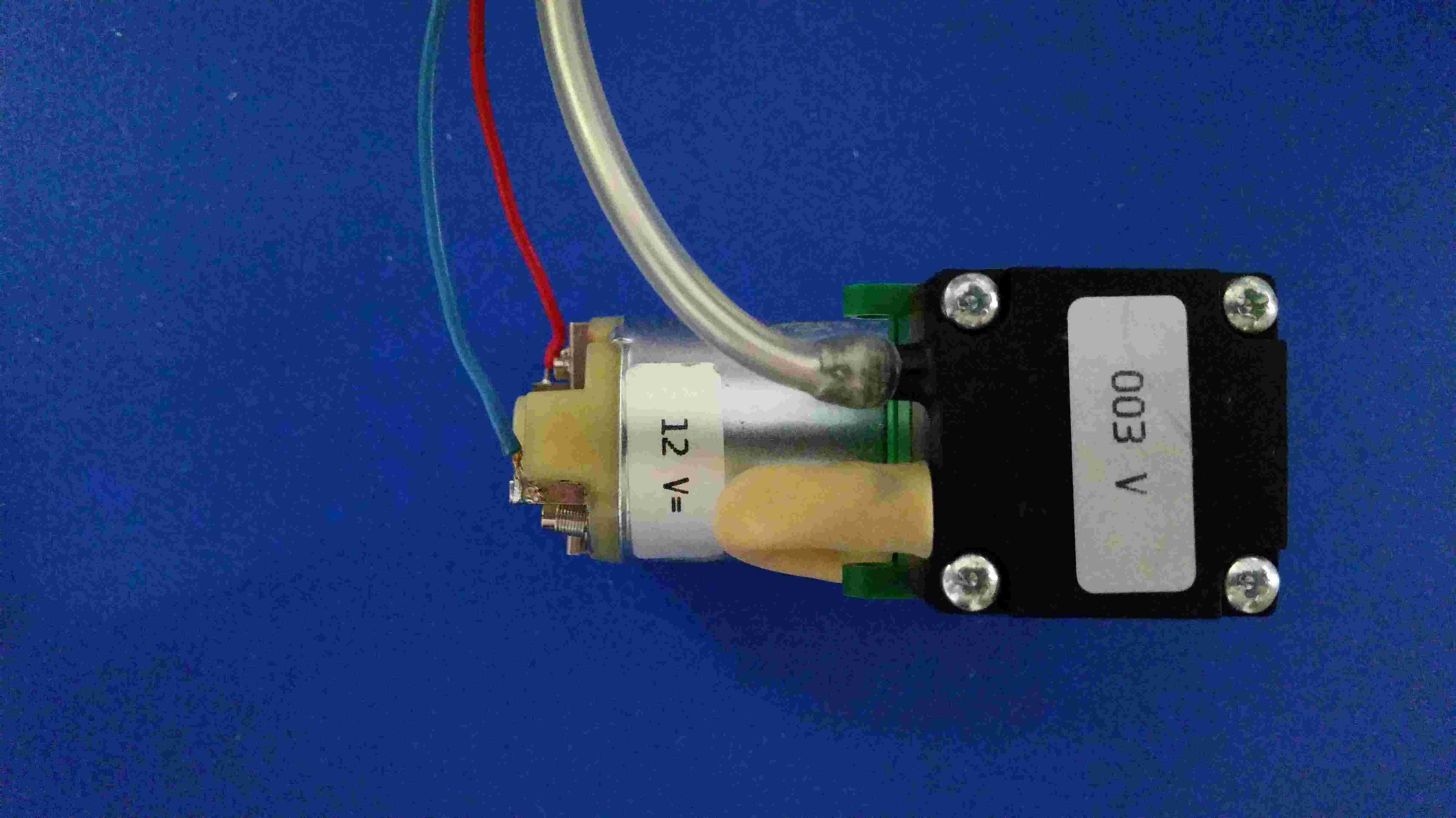

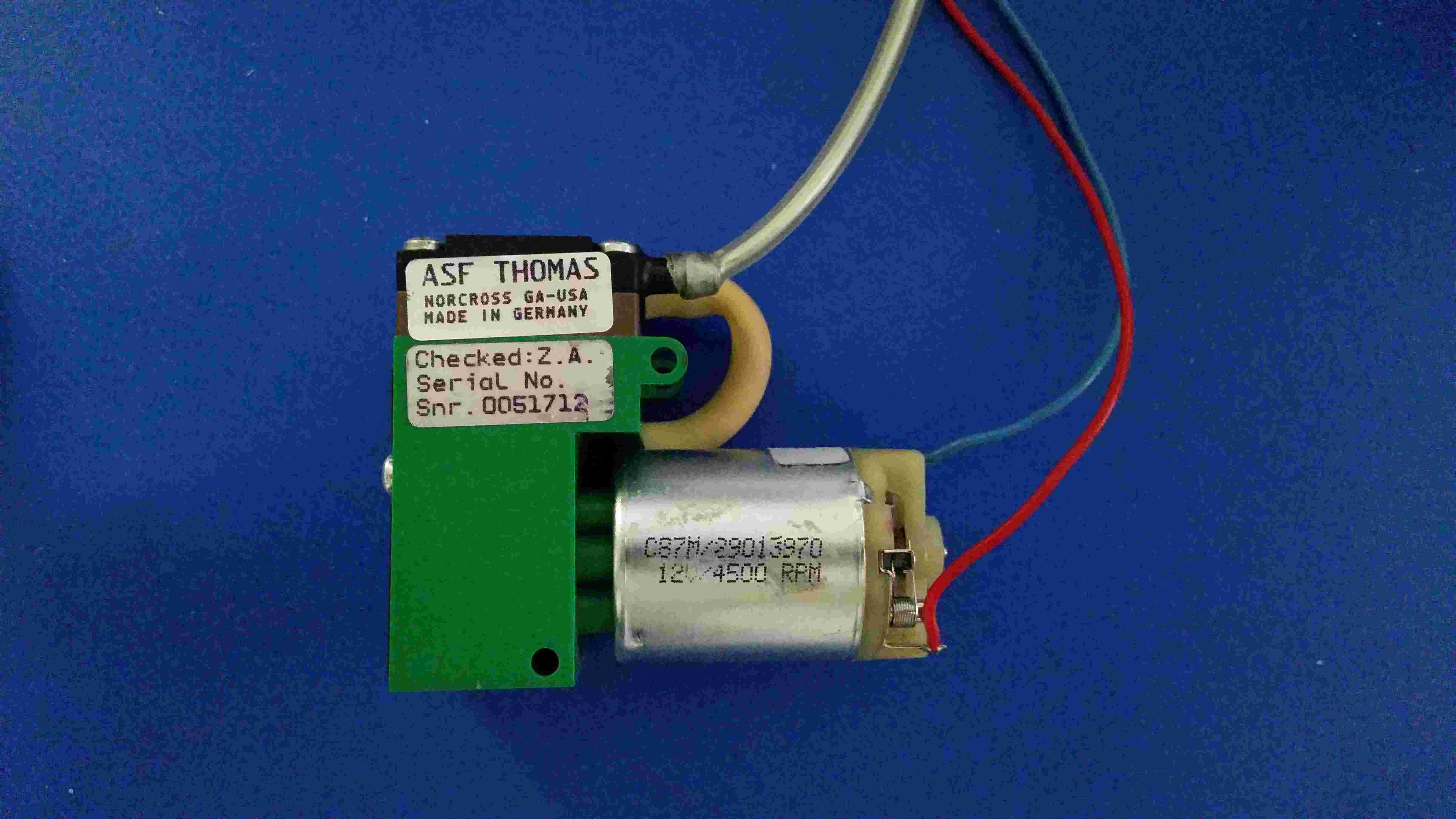

ich habe ein kleinen 12V Gleichstrom-Motor an einer Vakuumpumpe. (siehe
Bild)
Das ganze direkt an 12V.
Die Pumpe läuft vielleicht eine gewisse Zeit und danach überhitzt der
Motor bzw. blockiert.
Die Stromaufnahme startet dabei bei 0.6A und steigt langsam bis auf
0.9A... danach stottert der Motor.. (so nach ca. 5min)
Vermutlich kann man ab einem gewissen Punkt nicht mehr Luft
"herausziehen" und man hat Überlast - ist das richtig?
Was kann man dagegen tun? Strombegrenzung? Danke

das richtige Datenblatt habe ich nicht gefunden,
aber auf den anderen Blätter finde ich höchstens das da: Max. continuous
vacuum = 85% .. irgendwo habe ich auch was von 20% gesehen...
20% von der max. Leistung?... keine Ahnung - naja muss wohl
herumprobieren. Danke.
