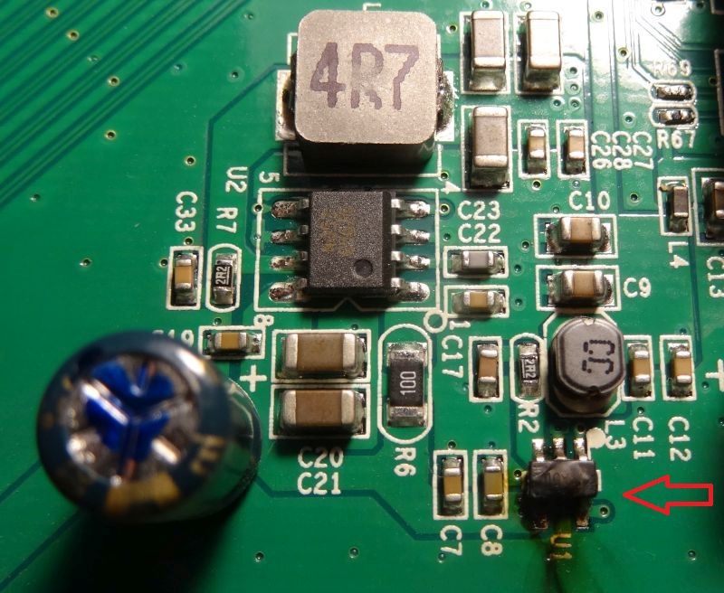

bei mir hat sich heute ein Switch des Typs DGS-1008A beim Anschließen
der Versorgungsspannung mit einem kleinen Wölkchen verabschiedet.
Auf der Platine ist deren Quelle eindeutig zu erkennen: Ein kleines
5-pinniges Bauteil namens U1 (und drauf steht EGADD) ist
kohlrabenschwarz abgefackelt und befindet sich in der
Eingangsbeschaltung der Spannungsversorgung (von links unten kommt die
Leitung von der Buchse). Da möglicherweise nur dieses eine Bauteil
Schaden genommen hat und ich den Switch gern retten würde benötige ich
jetzt nur noch einen erfahrenen Kenner, der mir einen guten Tipp zum
fraglichen IC geben kann...
Dank und Gruß, Thomas
es muss ein Buck mit Festspannung sein (es fehlt der FB Spannungsteiler)
also leider kein TLV6256.
Da gibts viel, was passen könnte, z.B TD6811, den du aber sowieso
nirgens bekommst.
Wenn du die Platine unbedingt retten willst, schau wo die Leitung von
C10 hingeht.
Ist sicher 1,5...2V Versorgung für irgend ein Bauteil.
Wenn du dieses idendifiziert hast, kannst du im Datenblatt schauen,
welche Spannung du brauchst.
Ist aber nicht gesagt, dass die Platine funktioniert, wenn du das
Bauteil ersetzt.
Du könntest aber mal versuchsweise dort eine Spannung einspeisen.
