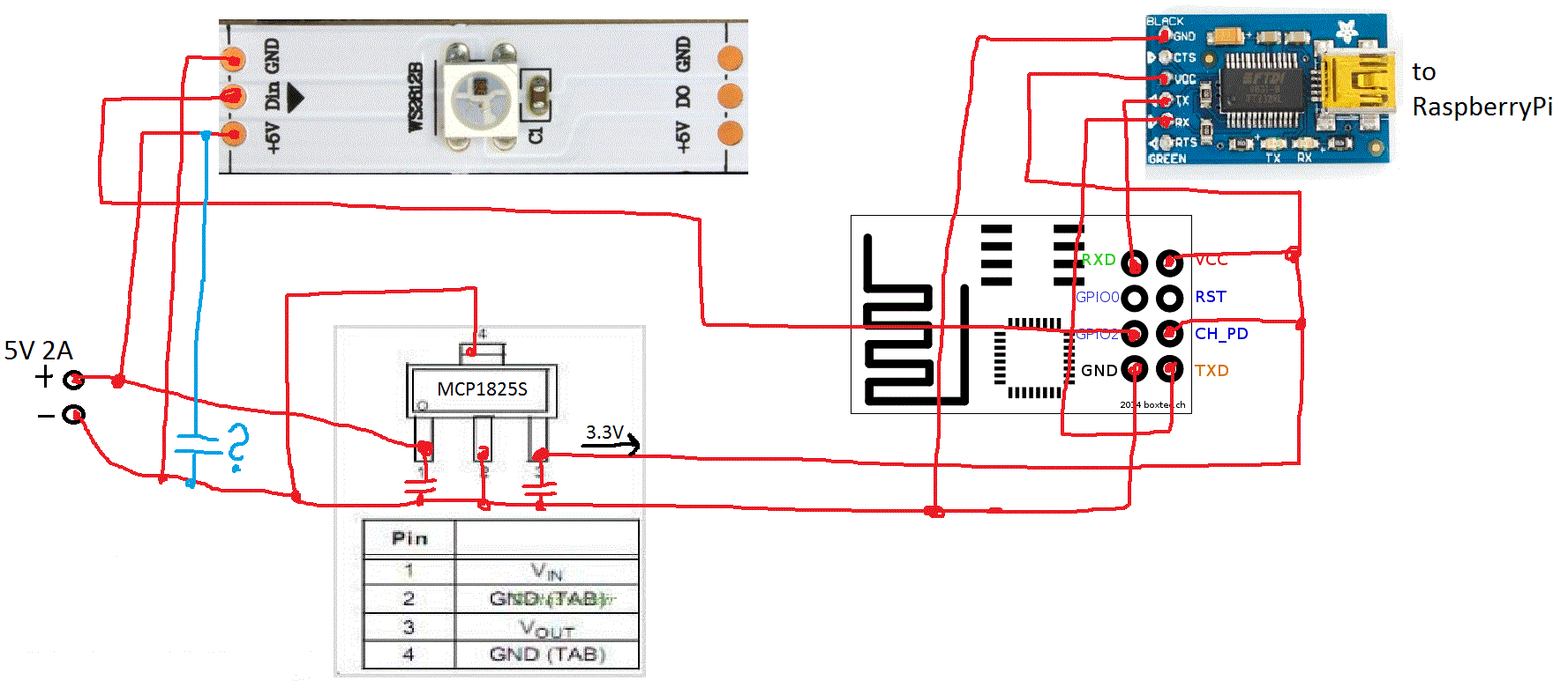

Ich habe ein Problem mit meinem kleinen Bastelprojekt. Und zwar möchte
ich einen WS2812B Strip per WLAN steuern und verwende dazu einen
RaspperryPi um einen ESP8266 mit nodemcu custom zu flashen, der dann die
ws2812B mit einem entsprechenden PWM Signal befeuert und zum leuchten
bringen soll.
Ich habe die Schaltung bereits aufgebaut, das ESP geflasht und kann am
GPI02 des ESP bereits 0 und 3.3V messen, wenn kein WS2812B drinsteckt
(LO und HIGH, je nachdem wie ich es gerade programmiert habe).
Kommunikation per serieller Schnittstelle klappt bisher auch wunderbar.
Die WS2812B Library scheint auch zu funktionieren, ein ws2812.writeRGB()
Aufruf bringt zumindest irgendeine Pegeländerung am GPI02.
Jetzt komme ich allerdings nicht weiter, der WS2812er leuchtet nicht
wenn ich ihn anschliesse, ich glaube es liegt an des Diskrepanz zwischen
3,3V (ESP) und 5V (WS2812B) Logik und einem eventuellen Masseproblem
oder auch einfach nur meiner Unkenntnis der Elektronik gegenüber.

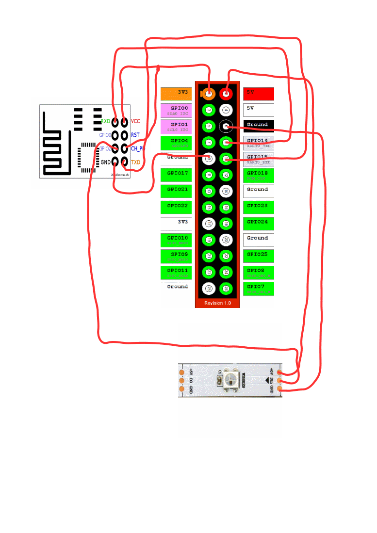

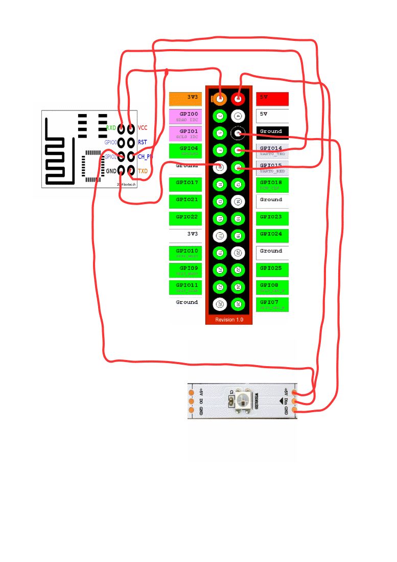

Hier mal mein laienhafter Schaltplan im Anhang, ich hoffe man erkennt
was.
Man verzeihe mir meine elektrotechnischen Unfähigkeit, ich bin nur
Informatiker und beschäftige mich erst seit kurzem mit Elektronik.
Wenn ich nun den Pegel am Data-in (also GPIO2) des WS2812B messe, habe
ich 1.7V, vermutlich genau die Differenz zwischen 5V und 3.3V.
Der Data-in des WS2812B braucht aber 0.7*VCC, also 0.7*5V=3,5V für ein
High Signal. Brauche ich jetzt einen Level-Converter? Leuchtet es
vielleicht deshalb nicht?
Wenn ich den WS2812B abmache und dann den High Pegel am GPIO2 messe,
habe ich zumindest die erwarteten 3,3V
Liegt es daran, dass der 5V Stromkreis und der 3.3V Stromkreis die
gleiche Masse verwenden? Wie muss ich es sonst schalten?
Wenn ich den ESP Neustarte, während ich die WS2812b wie oben schalte,
dann hängt er in einer boot-schleife und gibt nur bullshit am Ausgang
aus.
Oder liegt es vielleicht daran, dass mir hier und da noch ein Widerstand
oder Kondensator fehlt? Ich sehe hier und da in Schaltungen
Kondensatoren vor dem WS2812B um Spannungseinbrüche abzudämpfen … liegt
es vielleicht daran?
Irgendwas ist faul, wer kann mir helfen?
GPI00 und RST habe ich bewusst weggelassen, wird nur zum flashen und
neustarten gegen Masse geschalten.
Vielen Dank schonmal
Gast #4446777
> habe ich 1.7V
Sieht gut aus.
Dein Messgerät zeigt nur einen Durchschnittswert. Da werden permanent
Daten übertragen. Ca. die Hälfte der Zeit 0Volt die andere Hälfte der
Zeit 3,3Volt.
Ein Hobbybastler sagt: mit 3,3 Volt sollte es eigentlich trotzdem
funktionieren.
Bleibt dir wohl nichts anderes übrig als ausprobieren. Du kannst den
WS2812B auch mit geringerer Versorgungsspannung betreiben.
Schaltplan sieht gut aus. Stützkondensatoren für die Versorgungsspannung
direkt an den Bauteilen können nicht schaden. Es sollte aber gut genug
sein, wenn die Kabel für Masse und Versorgungsspannung nur wenige cm
lang sind. Wenn du 20 cm dünne Kabel benutzt, mal ausprobieren, ob es
mit kurzen klappt.

Gast #4446884
Heyho,
ich habe meinen Fehler gefunden!!!
Man sollte natürlich schauen, dass man versucht am DIN und nicht am DOUT
Daten reinzuschieben, dann klappts auch mit den Nachbarn xD
Meine augenscheinliche Annahme, der Ws2812b Strip hätte auf beiden
Seiten die gleich Anschlüsse war somit falsch ;)
Jetzt muss ich nur noch schauen, warum der ESP8266 ständig neustartet
... ich schätze, das ist nun wirklich ein Strom/Spannungsproblem.
Meint ihr, ein Raspberry+ESP8266+10LED WS2812B (bei der nur eine LED
leuchtet) sind zuviel für ein 2000mA-USB-Netzteil?
Grüße

Hallo nochmal,
ich habe meine obige Schaltung soeben modifiziert (siehe Anhang). Ich
habe ein 5V USB Ladegerät mit 2A genommen, an die 5V direkt den WS2812B
Strip gehangen.
Dann habe ich mir mit Hilfe eines MCP1825S einen 3.3V Zweig erstellt und
ihn mit jeweils einem 1uF Keramik-Cap an Ein-und Ausgang gestützt. Jetzt
kann ich das ganze Ding direkt über den USB vom Raspberry steuern. Das
Zwangs-Neustarten des ESP ist ebenfalls verschwunden, ich schätze mal,
da der Raspberry jetzt extern versorgt wird.
Zur Frage: Es sollen später eventuell über 100 LED betrieben werden. Ich
habe mal ausgerechnet, bei ca 60mA im worst case sollte man bei 100 LED
schon 6A einplanen. Kann man mit 100 LED einen kleines 10qm Räumchen gut
indirekt beleuchten? So als Stimmungslicht? ODer sind 100 LED zu wenig?
Ich glaube viel mehr LED wären nicht möglich.. irgendwann kommt sicher
auch der FI-Schalter oder?
Könnte ich mein 2A USB Netzteil bequem durch ein 10A 5V Schaltnetzteil
ersetzen? Oder gibt es da Probleme, weil eventuell zu hohe Ströme an den
3.3V Abteil fließen? Was muss ich noch beachten?
Ach ja und zu guter letzt: In dem laienhaften Schaltplan von mir ist ein
blauer Cap eingezeichnet, den würde ich gern noch ergänzen, gerade wenn
Ströme bei schnellen Sequenzen variieren, bricht sicher gern mal die
Spannung weg ... kann mir jemand sagen, wie groß ich den wählen muss?
Kann ich nicht einfach den größten nehmen, den ich finde? Ich hätte hier
einen 10V 3900uF Elko rumliegen xD ist gar nicht mal soooo wahnsinnig
groß von den Abmessungen ...
Danke
