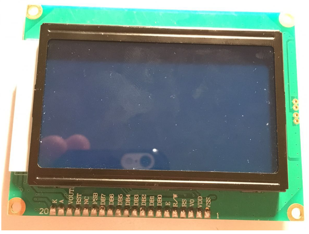

Ich habe einen ATmega32 und will damit einen LCD12864 im 4-Bit Modus
ansteuern.

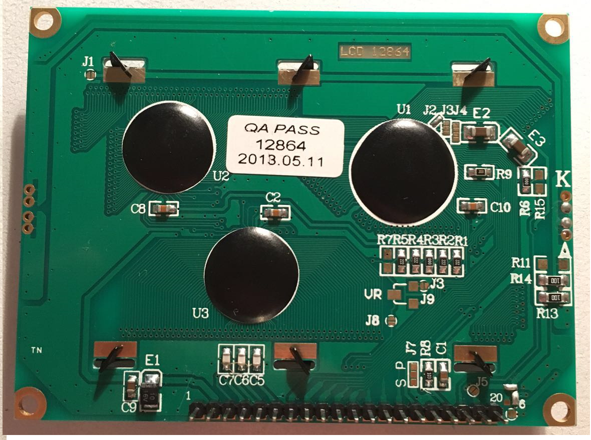

Da es hier verschiedene gibt, hänge ich ein Bild der Vorder- und
Rückseite an.

von Oliver R. (orb)
Interessant, daß da überhaupt was kommt.
Die Bezeichnung klingt nach einem Grafikdisplay mit 128x64 Pixeln und
die Pinbeschriftung passt nicht zu hd44780-Displays, die haben kein Vout
und kein RST.
von Sascha (Gast)
Ich würde sagen das ist ein 20x4 TextLCD, also ein vierzeiliges mit 20
Buchstaben pro Reihe.
Also KEIN 128x64 Pixel Grafikdisplay. Das könnte auch schon die
Erklärung sein, warum das nicht klappt ;)
von Dennis H. (c-logic) Benutzerseite
Das 12864 auf dem Aufkleber deutet aber eher auf ein Grafikdisplay hin.
http://minhdanh2002.blogspot.de/2013/11/experimenting-with-st7920-128x64.html
PSB ist für den Serialmodus.
Handbuch !
http://www.lcd-module.de/eng/pdf/zubehoer/st7920_chinese.pdf
