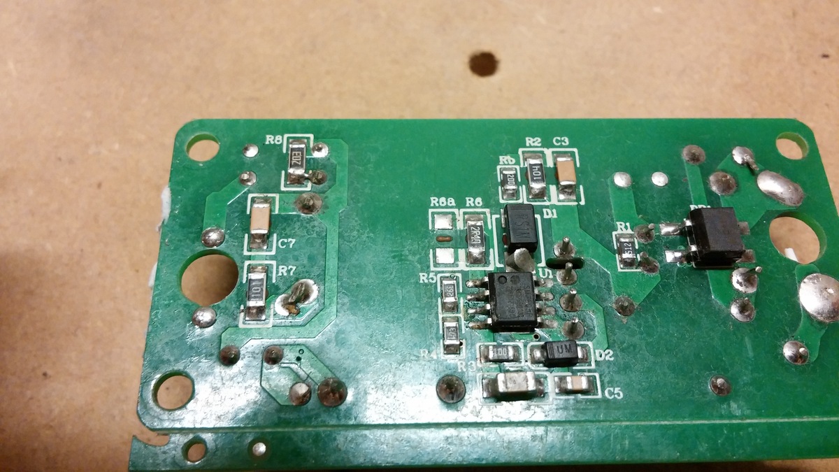

leider ist das Netzteil meiner LED-Lupenlampe kaputt gegangen und ich
erhalte keinen Ersatz, da der SM7505P nicht zu bekommen ist. Die Lupe
ist übrigens eine Livarno.
Meine Frage ist also, woher ich ein kleines 230V Netzteil von der
maximalen Größe von 8x5cm bekomme. Die Spannung soll dabei zwischen 15
und 18V einstellbar sein bei max. 0,1A
Bei eBay & Co. finde ich zwar genügend DC-DC Netzteile, aber leider
keines mit 230V In.
Grüße,
Nico
