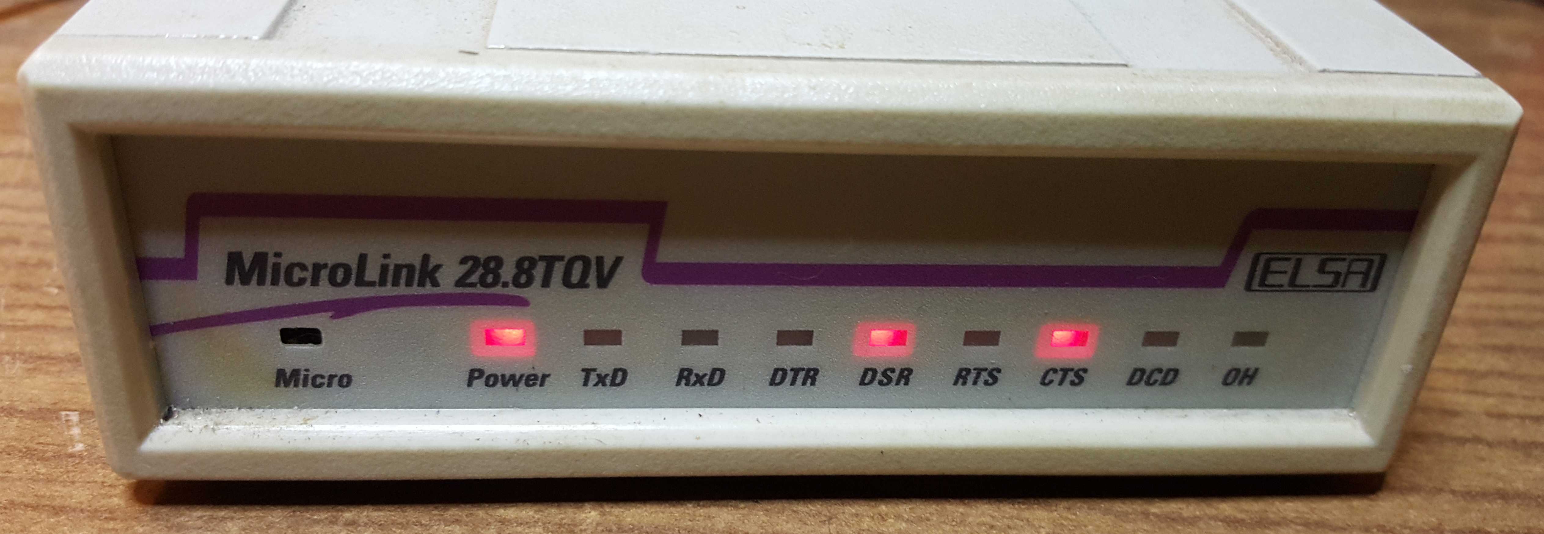

Geschätztes Forum,
Ich suche eine Telefonnummer für Short Message Service Centre (SMSC),
damit ich mit meinem Analog Modem per TAP (Telelocator Alphanumeric
Protocol) SMS versenden kann.
Vor einigen Jahren konnte ich noch mit einem Analogmodem und einem
Telekom-Anschluss eine SMS über die SMSC >01712521002< versenden.
Doch diese SMSC wurde abgeschaltet :-(
In meinem Festnetztelefon ist die "09003266900" als SMSC hinterlegt, SMS
kann ich auch damit versenden, aber wenn man diese Nummer anwählt, dann
ertönt nach einiger Zeit eine Stimme und sagt "Diese Rufnummer ist
unvollständig"
Bernhard
Wenn Du jetzt noch ne Nummer finden solltest wird die Dir nicht lange
Freude bereiten: in nem Jahr oder 2 spätestens wird die auch
abgeschaltet bzw. Du an einem VoIP-Anschluss nicht mehr in der Lage sein
ein Analogmodem zu betreiben.
Hol Dir lieber eines von diesen spottbilligen GSM-Modulen, pack ne
SIM-Karte rein und sende damit. Das wird noch viele Jahre funktionieren.
