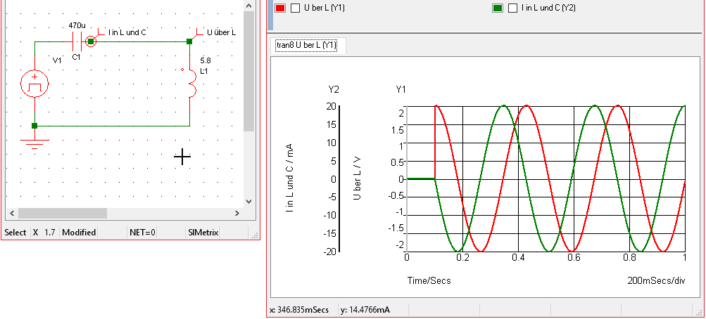

#4449055
Zweierlei, mal wieder Theorie und Praxis:
In der Praxis würde ich gar nicht erst auf die Idee kommen, eine Drossel
zu erwägen.
In der Theorie kann man das ja mal durchspielen. Man wird dadurch ja
nicht dümmer. Dazu empfehle ich dir, dich mit Simulation zu befassen.
LTSpice ist hier sehr verbreitet, aber ich nehme etwas anderes und kenne
es viel besser. Also:
Die dem Kondensator enthaltene oder entnommene Energie ist W = 1/2*C*U*U
(U gemessen zur Betriebsspannung, nicht gegenüber Masse). Wenn über eine
Induktivität nachgeladen wird, gibt es einen Energieaustauch zw. C un L.
Die Energie in L ist maximal, wenn C wieder auf Nennspannung bzw. wenn
die Spannung über L = 0 ist. Dann dann steckt genau so viel Energie in L
wie vorher aus C entnommen wurde.
Die Energie einer Induktivität ist W = 1/2*L*I*I. I soll max. 20 mA
sein.
L = 2*W/I^2
W = 1/2*C*U^2
-> L = C*U^2/I^2
Im Beispiel:
L = 0.00047 * 2.23^2 / 0.02^2 = 5.8 H
Voraussetzung: Ich habe keinen Blödsinn geschrieben mich nicht
verrechnet. Deswegen werde ich das jetzt mal simulieren. Gebt mir etwas
Zeit.
Aber eine konkrete Induktivität dafür vorzuschlagen, Kernauswahl,
Drahtdicke etc., Konsequenz bei Luftspalt und so weiter - das ist jetzt
offensichtlich zu absurd. Das würde ein ziemliche "fettes Teil" werden.

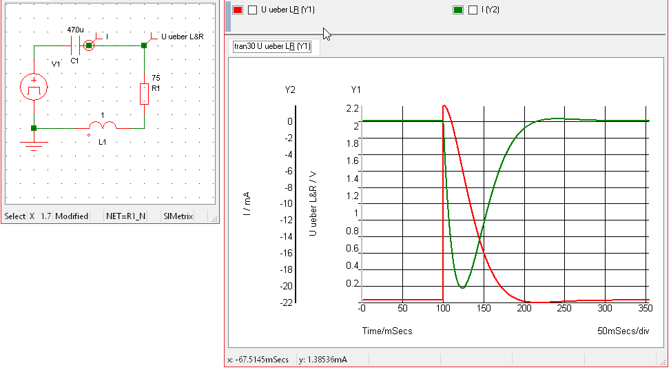

Weshalb ich dann auch den Dämpfungswiderstand nicht weiter erörtern
will.
#4449081
Ok, nicht verrechnet. 20 mA werden, wie berechnet, erreicht. Die
Simulation zeigt einen plötzlichen Spannungssprung am Kondensator. Man
kann sich aber vorstellen, dass eine Entladung nicht in 0 sondern in 3
ms ziemlich genau so aussehen würde.
In Anbetracht der Tatsache, dass das Nachladen mit einem Widerstand in

Simulieren macht Spaß. Also habe ich mal den asymptotischen Grenzfall,
bei dem es (hier nur fast) kein Überschwingen mehr gibt und max. 20 mA
fließen, er"simuliert". 470 µF, 1 H und 75 Ohm ergab das ungefähr, und
die Nachladung findet in deutlich weniger als 100 ms statt.

So, nun noch mal zur Lösung mit Induktivität: Die Induktivität (ohne R,
also die 5.8 H) muss in der Lage sein, die Energie zum Nachladen zu
speichern. Induktivitäten können ihre Energie in Kernen, in der "Luft"
oder in beidem (d. h., Kern mit Luftspalt) speichern. Das weißt du
vielleicht schon. Vorteil von Luftspalt: Der Kern kann kleiner sein,
weil ein großer (sogar viel größerer Teil) im Luftspalt gespeichert
werden kann. Nachteil von Luftspalt: Es werden viel mehr Windungen für
die gleiche Induktivität gebraucht. Der Draht wird dünner, man sagt,
dass die Kupferverluste größer werden.
Für die 5.8 H einen Kern zu suchen bedeutet also verschieden Optionen
auszurechnen. Wahrscheinlich wird ein Eisenkern (Trafoblech) hier die
kompakteste Bauform ergeben.
Bei der Lösung mit R, die ja ganz offensichtlich in jeder Beziehung
günstiger ist, brauchen wir einen Kern, der bei 20 mA und 1 H nicht in
die Sättigung kommt. Auch dass muss man durchrechnen, die technischen
Daten der Kerne  und deren Materialien geben das her. Günstig ist, dass
wir einen Widerstand (hier 75 Ohm) brauchen, die Kupferverluste also
gewollt sind.
Wo ich jetzt anfangen würde, also welche Kerngröße, welches
Kernmaterial, Kern mit oder ohne Luftspalt (und wenn ja, wie groß),
gebraucht wird um 1 µH, 20 mA und bis zu 75 Ohm zu erreichen, kann ich
nicht abschätzen. Aber ich schätze, dass ein Ringkern wegen der vielen
sehr umständlich aufzubringenden Windungen kaum in Frage kommt.

> Und meine Intuition sagt mir, daß 75 Ohm viel zu viel sind, da ja
> permanent etwa 80mA fließen.
Das habe ich nicht ganz verstanden: Wenn die 470 µF um 2.23 V entladen
wurden, dann über 1 H + 75 Ω nachgeladen wird, fließt ein maximaler
Spitzenstrom von 20 mA. Einverstanden?
Nur wenn der Kondenstor vollständig entladen ist, fließt ein maximaler
Spitzenstrom von ca. 40 mA. Das ließe sich nicht mit den anderen 80 mA
vereinbaren.
