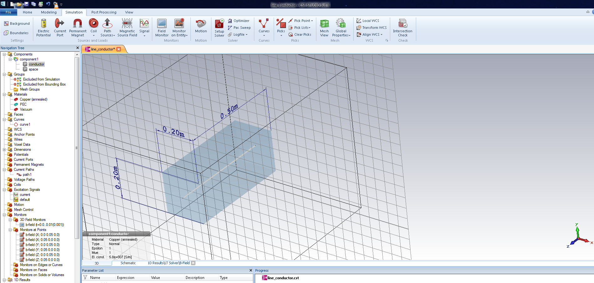

Ich bin neu in CST Studio und habe für meinen Anwendungsfall kein
passendes Beispiel bzw. kein passendes Tutorial gefunden.
Im Simulationsmodus LF Time Domain solver möchte ich das Magnetfeld
eines Linienleiters simulieren und darstellen. Dazu habe ich einen
langen Kupferzylinder und drumrum einen Vakuumquader erzeugt. Habe das
mittlerweile auch hinbekommen, doch musste ich am Hintergrund und an den
Boundaries (siehe Fotos) rumspielen, bis ich ein sinnvolles Ergebnis
(Also Feldlinienbild) erhalten habe.

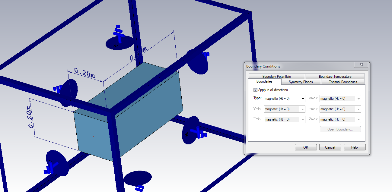

Nun frage ich mich, ob diese Einstellungen denn überhaupt sinnvoll sind.
Dass in eine magnetischen Simulation alle Boundaries vom Typ magnetic
sind macht für mich noch Sinn. Wie groß sollte denn die Bounding Box
gewählt werden?

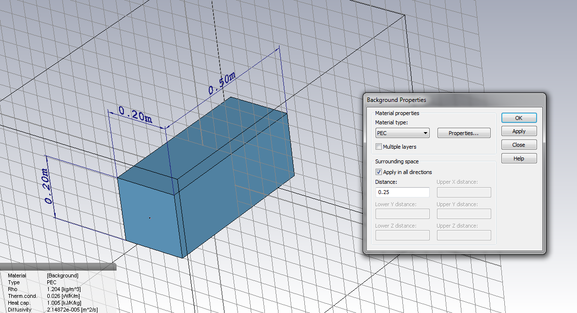

Außerdem verstehe ich nicht, wieso als Background Material PEC gewählt
werden "muss". Hätte eher gedacht, dass das eine Art Vakuum oder Luft
sein müsste?
Wenn ich das Material ändere oder auch die Bounding Box auf die Größe
meines Vakuumquaders reduziere, äußert sich das immer darin, dass das
magnetische Feld nur noch im Leiter angezeigt wird und nicht mehr im
Vakuum.. es wird also viel kleiner.

Es ist durchaus möglich als Background-Material Vakuum zu wählen, dann
kannst du dir auch den Vakuum-Quader sparen.
Mit den Boundaries kannst du einstellen ob die Wand der Bounding Box
sich eher wie eine Metallfläche oder wie "Luft" verhalten soll.

Wie asd schrieb: Du kannst auch 'Vacuum' als Background einstellen.
Früher, ganz früher, war in derartigen Programmen nur PEC möglich.
Mittlerweile dürften sogar selbst definierte Materialien möglich sein.
Als Boundary würde ich im Zweifelsfall immer absorbed wählen (heißt das
so?).
