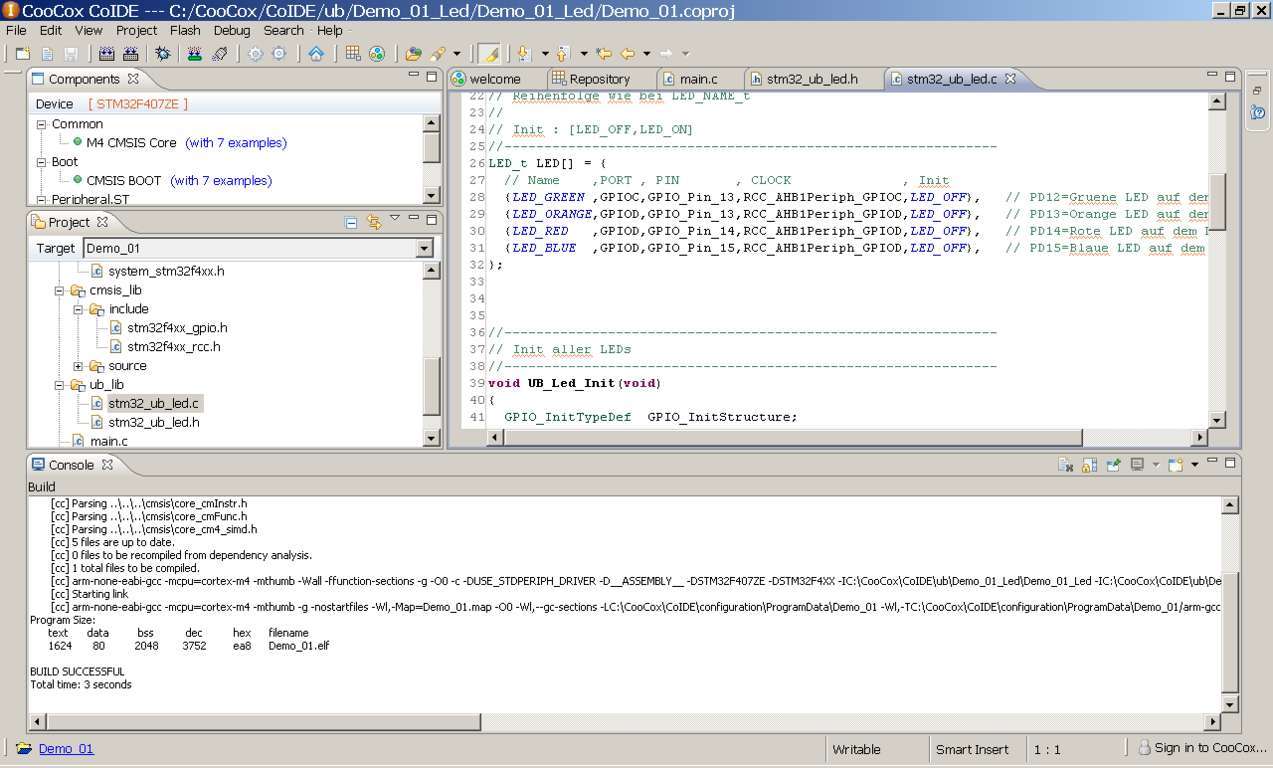

Beispiel zum Flashen eines STM32F4xx über den ser. Bootloader mit
WifiTelnetToSerial | Arduino 1.6.5.:
- CoCox install und Hinweise
          http://mikrocontroller.bplaced.net/wordpress/?page_id=106
-aus:
http://mikrocontroller.bplaced.net/wordpress/?page_id=113
die stm32_ub_led.c ändern für hier das Olimex E407 - Board;

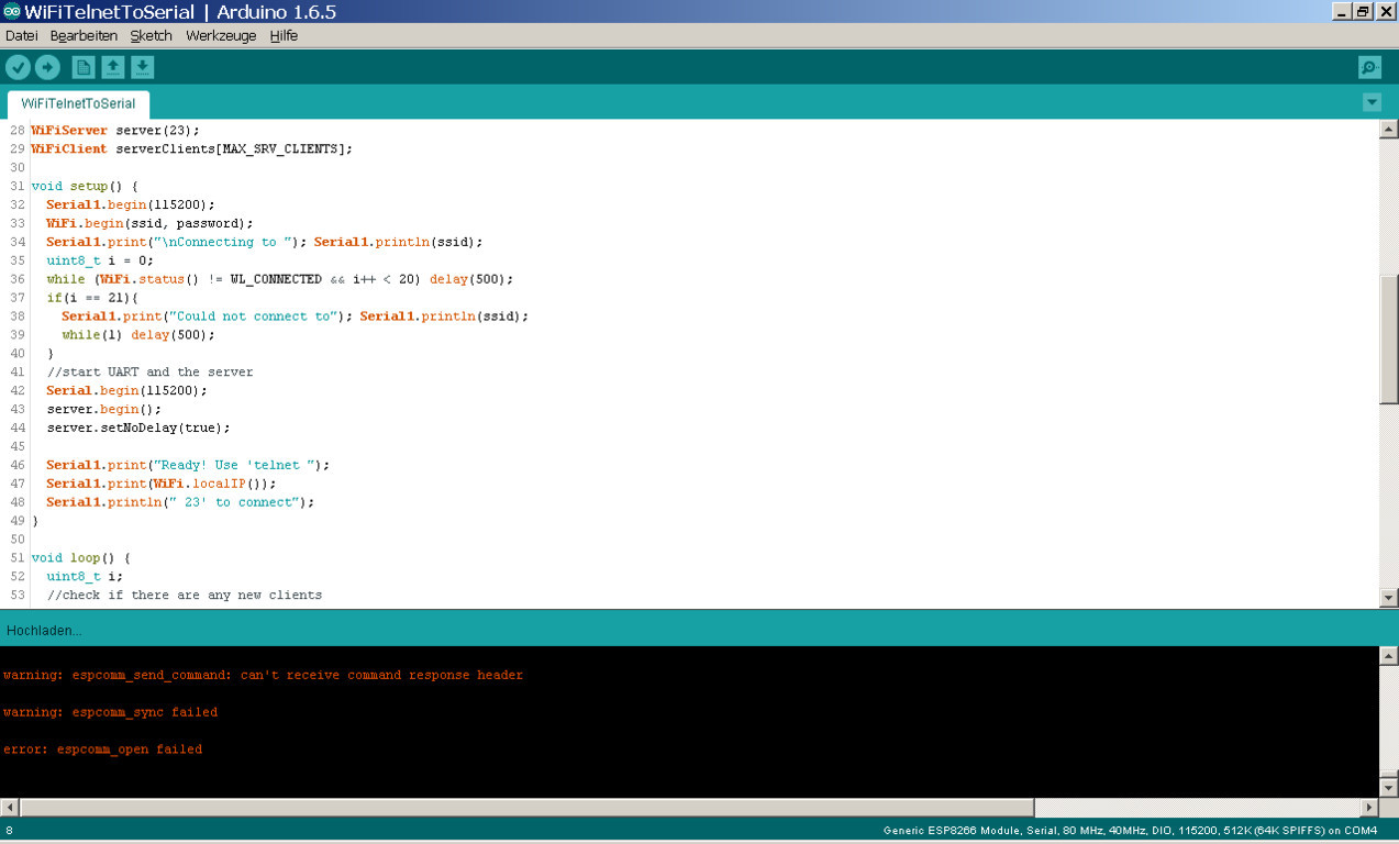

In der Arduino-IDE den Sketch WiFiTelnetToSerial.ino auf den
ESP8266(hier
http://www.uctronics.com/esp8266-wifi-wireless-serial-ports-esp-12f-development-board.html)
programmieren;

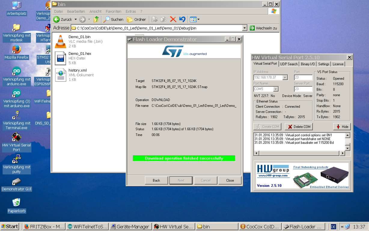

TXesp --> RXBOOT_E407
RXesp --> TXBOOT_E407
GND an GND
B0.0 auf Masse(linke Brücke gesteckt)
reset, um in den Bootloader-modus zu kommen;
Nach dem comp. und bilden des .bin zum flashen wird der virtuelle
COM-Port gebildet, der dann im Flah-Loader angegeben wird.
