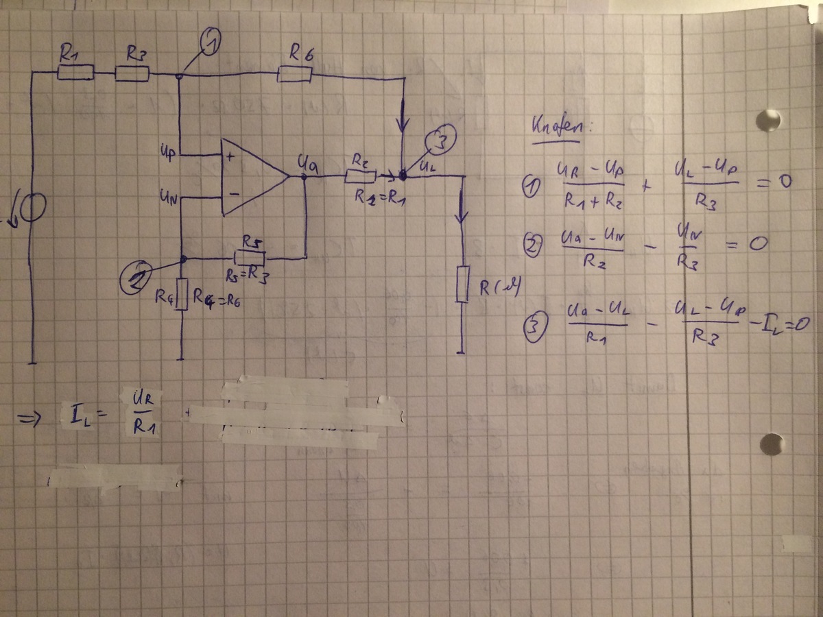

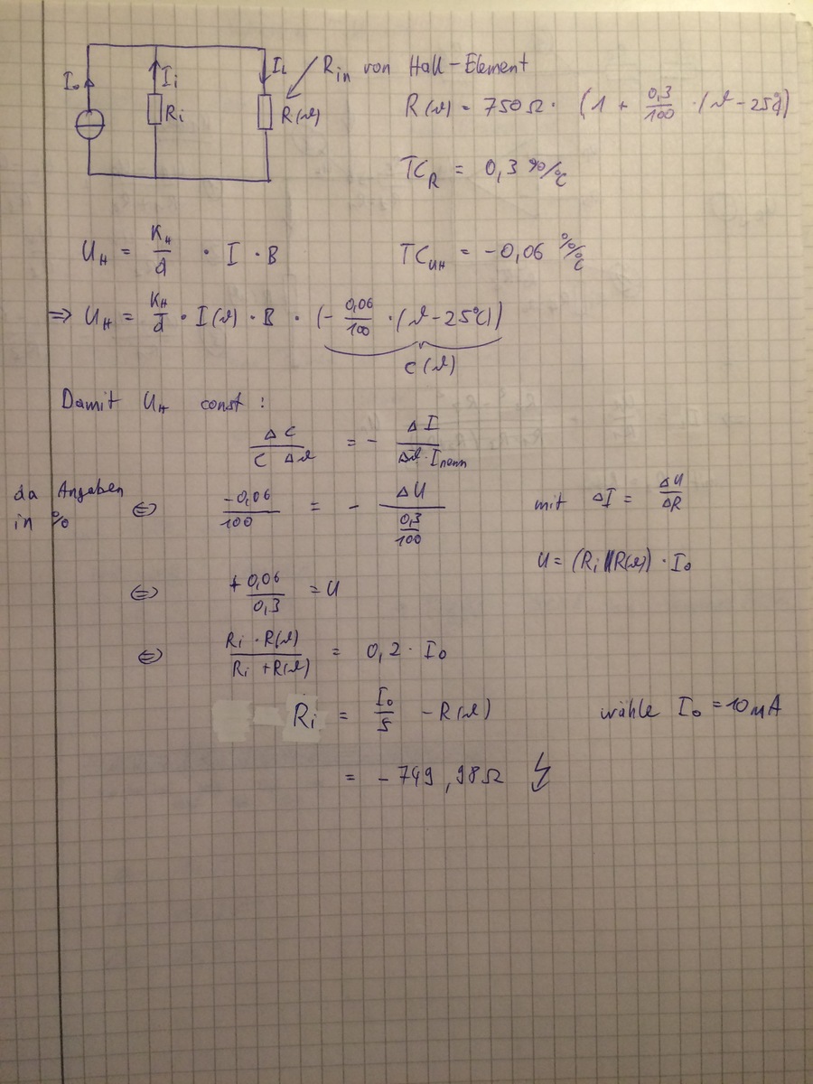

ich möchte gern mit einer Howland-Quelle, also einer Stromquelle mit
negativem Innenwiderstand, ein Hall-Element speisen, um so die
Temperaturempfindlichkeit zu kompensieren. Dieses Hall-Element hat einen
Widerstandsdrift von +0,3%/°C.
Die Hall-Ausgangs-Spannung driftet mit -0,06%/°C.
Jetzt muss ja der Innenwiderstand der Stromquelle genau so groß gewählt
werden, dass sich diese beiden Tempcos genau aufheben.
Dazu habe ich schon etliche Rechnungen durchgeführt, komme aber nur zu
unbrauchbaren Ergebnissen, bei denen sichauch in der Simulation in
LTSpice bestätigt, dass sie falsch sind.
Warscheinlich hab ich einfach einen Denkfehler in der Rechnung und komm
einfach nicht drauf. Hab im Anhang mal meine Rechnung angefügt.
I0 habe ich anhand des Datenblattes einfach mal auf 10mA ausgelegt.
Danke im Vorraus

Gast #4451924
> mit negativem Innenwiderstand, ein Hall-Element speisen, um so
> die Temperaturempfindlichkeit zu kompensieren. Dieses Hall-Element
> hat einen Widerstandsdrift von +0,3%/°C.
Okay.
> gewählt werden, dass sich diese beiden Tempcos genau aufheben.
Welche "diese beiden" Tempcos?
Hier steckt eine sehr hübsche Falle.
> nur zu unbrauchbaren Ergebnissen [...]
Deine Rechnung weist mehrere Schlampereien auf. Zum einen ist
Deine Formel für U_H (Theta) verkehrt (die für R(Theta) stimmt
dagegen); zum anderen rechnest Du unter konsequenter Missachtung
aller Einheiten. So ist die Spannung dimensionslos (4. Zeile von
unten), und Widerstände werden von Strömen subtrahiert (3. Zeile
von unten). So wird das nix.
OP #4452001
Na dieser, der Ausgangshallspannung (-0,06%/°C) und der des Widerstands
(0,3%/°C). In der Gleichung U_H = (Kh/d)  B  I beeinflusst der
letztere Tempco ja allerdings den Strom, deswegen muss ich doch
theoretisch den Tempco des Stroms berechnen, der dann den der
Ausgangshallspannung ausgleichen soll?
>Zum einen ist Deine Formel für U_H (Theta) verkehrt
Stimmt, ich sehs gerade. In der Klammer muss es (1 - (0,06/100) * (theta
-25)) heißen.
>So wird das nix.
Da geb' ich dir Recht. Hab mich wie gesagt leider etwas festgefahren und
komme allein nichtmehr weiter :/

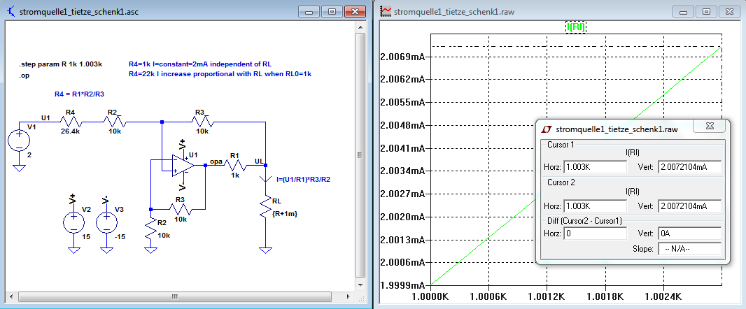

Ich habe mal den praktischen Ansatz mit LTspice gemacht. Einfach R4 in
meiner Schaltung so lange erhöht bis der Strom, bei +0,3%
Widerstandserhöhung, sich um +0,36% erhöht.
Das Ganze ist übrigens eine nette Idee. Das werde ich mir merken.

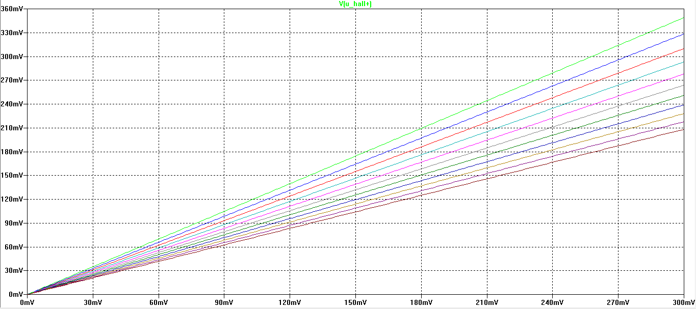

Okay vielen Dank. Habe alles in meiner Spice-Schaltung implementiert.
Das mit der Temperaturkompensation funktioniert auch super!
Mein letztes Problem liegt allerdings in der Herleitung und Berechnung
des Innenwiderstands Ri. Da komme ich nicht weiter. Kann mir da noch
jemand helfen?
#4458840
Du solltest nicht Ri herleiten sondern
I = U1*f(R,...)
Dann die Ableitung bilden.
dI/dRL = k = g(...)
Diese Funktion nach R4 oder R4+R2_ auflösen.
R4 = f(k, R, ...)
Dann k durch diesen Wert 0,0006/0,003 ersetzen um R4 zu berechnen.

Ich habe jetzt den Strom berechnet. Die Berechnung ist eine
"Strafarbeit".
Die Schaltung habe ich in den vorherigen Mails schon angehängt.
I = U*(R3*R3/R2+R3+R1)/(RL*(R1-(R3/R2)*R4) + R1*R4 + R1*R3 + R1*R2)
Wenn R4=R1*R2/R3 gewählt wird, dann erhält man die ideale Stromquelle.
Natürlich kompensiert die dann keinen Temperaturkoeffizienten von RL.
I = U*R3/(R1*R2)
#4460769
Hallo Phil,

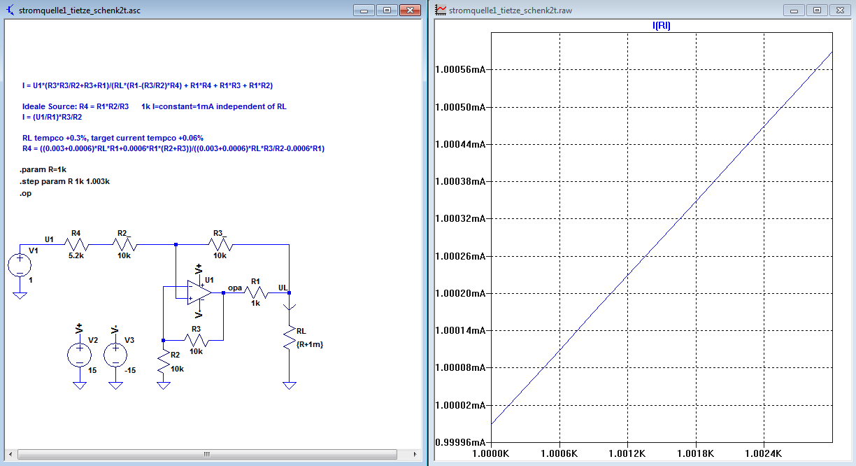

Jetzt noch der Endspurt mit Formeln und Simulation in LTspice. Damit
hast du den ultimativen Wissensvorsprung.
I = U1*(R3*R3/R2+R3+R1)/(RL*(R1-(R3/R2)*R4) + R1*R4 + R1*R3 + R1*R2)
Ideale Source: R4 = R1*R2/R3      1k I=constant=1mA independent of RL
I = (U1/R1)*R3/R2
RL tempco +0.3%, target current tempco +0.06%
R4 =
((0.003+0.0006)*RL*R1+0.0006*R1*(R2+R3))/((0.003+0.0006)*RL*R3/R2-0.0006
*R1)
R4=5200Ohm
Helmut

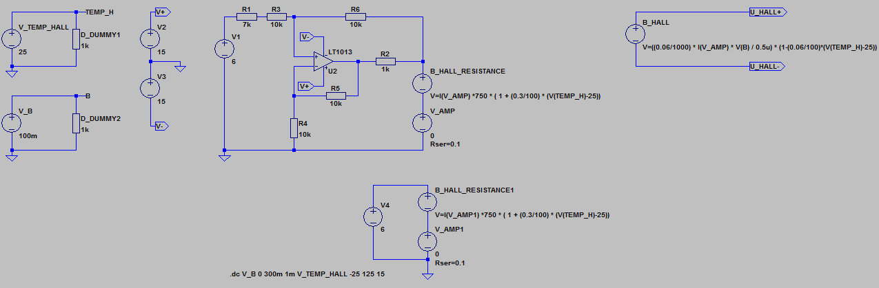

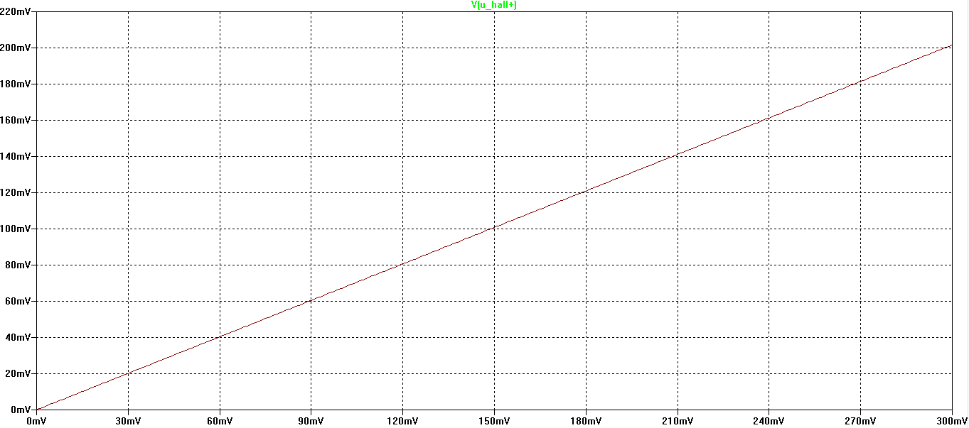

OP #4461910
Wow super, vielen Dank für deine Mühe!
Habe die Formel nochmal nachgerechnet und das RL durch 750 Ohm ersetzt
(mein Widerstand bei 25°C).Dann bekomme ich für R4 7k raus. Das Ganze
auch schon in Spice getestet und tada: eine perfekte
Temperaturkompensation!
Werde nun versuchen die Formel selbst noch einmal her zu leiten!
Danach kommt noch ein Elektrometerverstärker mit Offsetkompensation
hintendran und dann sollte das Ganze abgehakt sein! Werde euch wissen
lassen, wenn ich ein aktzeptables Ergebnis zustande bekomme ;)
#4461918
Die Formel für die Temperaturkompensation habe ich allein aus dem Nenner
hergeleitet unter der Annahme, dass 1/(1+x) annähernd 1-x ist. Das
ersparte mir die Ableitung zu bilden.
