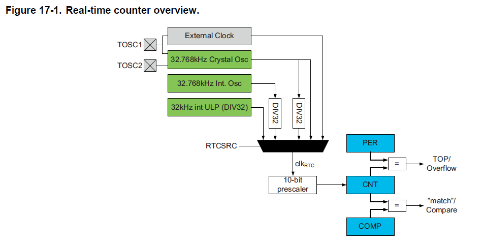

Ich will die RTC im atXmega128a1 einfach nur als Real Time Counter
nebenher laufen lassen, und mich ab und zu (duch anderen Interrupt
ausgelößt) auf den RT Counter synchroniesieren.
Das ganze möglichst auf 1 ms basis.
Laut angehängter Figur 17-1 sollte ich den RT Counter mit 1024 Hz
betreiben können, durch die auswahl des Internen 32KHz Oscillator und
duch die umstellung des RTCCTRL Multiplexer auf den DIV32.

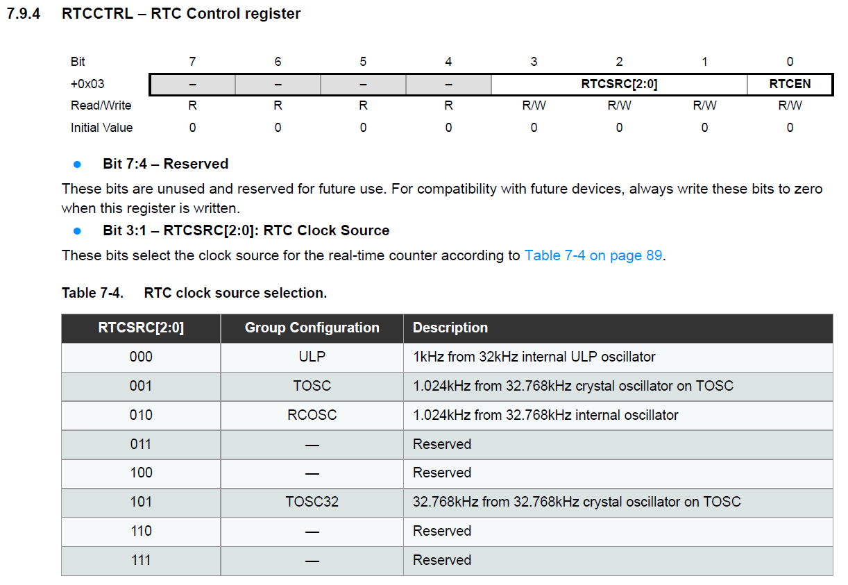

  CLK.RTCCTRL = 0x05;            // RTCSRC[2:0] = 0b010 für "1.024kHz
from 32.768kHz internal oscillator"
                      // & RTCEN = 0b1 für "...enables the selected RTC
clock source for the real-time counter."

(Firma: keine) #4451558
Mir fehlt da das vollständige Programm, in dem angegebenen Code wird nur
der 32 MHz Oszillator aktiviert und für Systemtakt selektiert, wo
aktivierst du denn den internen 32.768Hz Oszillator?
OSC.CTRL = OSC.CTRL | OSC_RC32MEN_bm | OSC_RC32KEN_bm;  //enable internal 32MHz and 32.768 Hz oscillator

        /*rtc clock source 1KHz from internal 32KHz*/
  CLK.RTCCTRL  = CLK_RTCSRC_RCOSC_gc|CLK_RTCEN_bm;
  while(RTC.STATUS & RTC_SYNCBUSY_bm);
  RTC.CTRL  = RTC_PRESCALER_DIV1_gc;
Sollte so nun nicht die RTC mit 1KHz (~1ms) getaktet werden?
