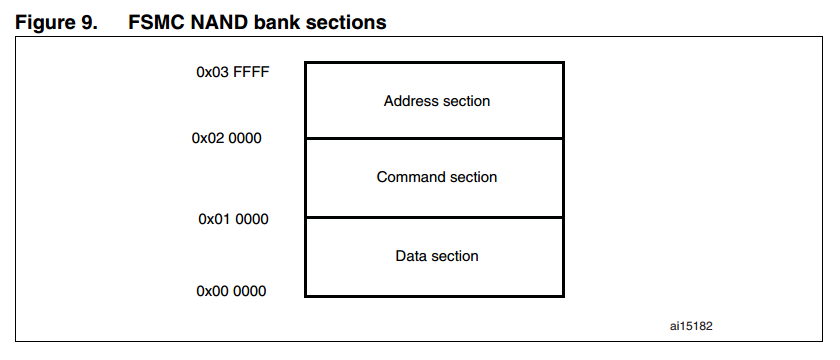

ich lese mich gerade in die FSMC des STM32F4 ein und habe eine Frage
dazu.
Im Quellcode eines SSDxxxx (LCD Treiber) habe ich folgenden Codeteil
gefunden:
#define LCD_REG (*((volatile unsigned short *)0x60000000)) // RS = 0
#define LCD_RAM (*((volatile unsigned short *)0x60020000)) // RS = 1
__inline void LCD_WriteData(uint16_t data) { LCD_RAM = data; }
Müsste aber nicht, laut Abbildung, 0x60000000 für Data und 0x60020000
für die Reg sein? Irgendwie werde ich daraus nicht schlau.
Danke für eure Antworten.
Gast #4454079
Welche Speicherstelle für DATA ist hängt von der Config des FSMC ab,
genauer, welche Adressleitung A0 bis Axx(->RS) denn den D/#C Pin vom
Display steuern soll. CMD ist immer die Basisadresse des Segments der
Speicherbank.
Die AppNotes von STM geben auch ein wenig Hilfestellung:
AN2784
AN2790
AN3241
