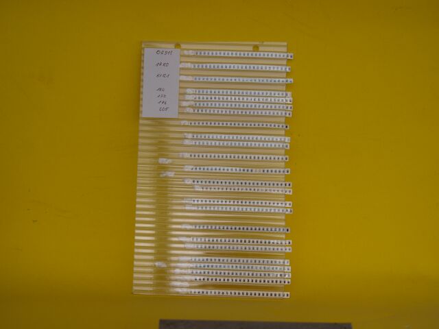

Beim Aufräumen im Keller stieß ich auf einen Rest Stegdoppelplatte mit
6mm Nenndicke und da kam mir eine (fast) geniale Idee, wie ich mein
SMD-0805-Sortiment unterbringen kann, das ich in den so lästig
gekrümmten Kartonstreifen habe.
Mit der Bügelsäge von Hand, Maschine geht praktisch nicht, habe ich eine
Platte im Format DIN A4 gesägt, mit den Kanälen von oben nach unten und
den üblichen Löchern, um sie in einen Büroordner zu hängen.
Die Nenndicke 6mm ist praktisch, da passen mehrere Blätter in so einen
Büroordner ohne sperrig zu werden.
Das "fast genial" bestand darin, dass die Kartonstreifen etwas zu breit
sind. Aber mit einer guten Schere kann man den gelochten Teil des
Streifens wegschneiden, ohne dass die SMDs aus dem Streifen
herausrieseln und der Streifen kann dann in die Kanäle der
Doppel-Stegplatte geschoben werden.
Durch ihre Krümmung rutschen die Streifen nicht gleich heraus. Sie
sollen aber oben so etwa zwei Bauteile weit aus der Platte noch
herausschauen, dass man sie bei Bedarf herausnehmen kann.
Damit die Streifen nicht ganz in die Platte hineinrutschen kann man als
Anschlag einen kleinen Knödel aus Watte oder Klopapier von unten mit
einer Stricknadel oder dergleichen in die Kanäle der Platte schieben.
Natürlich ist diese Aufbewahrung für Halbleiter etwas problematisch, da
der Kunststoff der Platten sich elektrostatisch aufladen kann, aber für
Kondensatoren oder erst recht für Widerstände ist die 6-mm Stegplatte
eine recht schöne Lösung, besonders wenn man mit Klebeetiketten die
Kanäle von der Vorderseite her beschriftet.

"Gute Bilder" kann ich nicht, und abends, bei Blitz- oder Kunstlicht
werden meine Bilder noch schlechter als das angehängte.
Wegen der 25-er Streifen habe ich die Platten anders gesägt und bewahre
sie in einem passenden Kasten stehend auf. So wie Karteikarten.
