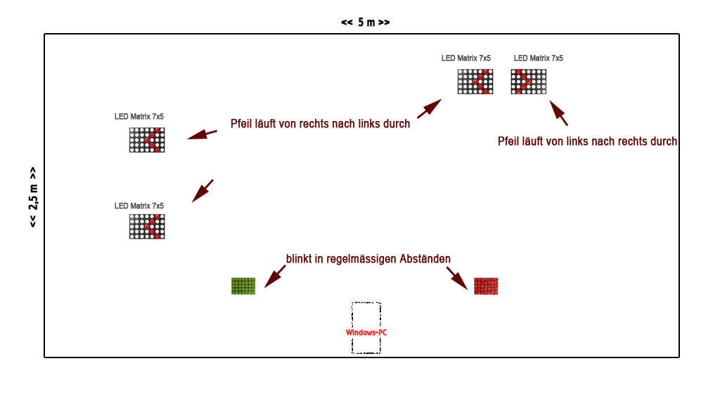

Auf der beigefügten Zeichnung seht ihr eine Tischplatte mit 5 x 2,5
Metern.
Darauf ist meine festinstallierte Carrera-Rennbahn (bin knapp 40, aber
das Kind im Manne ;-) ) mit entsprechender Landschaftsgestaltung ähnlich
einer Modelleisenbahn. Ein PC unter dem Tisch steuert die Rennsoftware.
Um die Bahn sind überall einzelne LED-Streifen zur Beleuchtung verbaut,
betrieben an 12V-Netzteilen mit Verteilern.
Nun hab ich mir in den Kopf gesetzt, über den Tisch verteilt einzelne
Dot-Matrix-Displays zu installieren, die bei den jeweiligen Kurven einen
Pfeil in die entsprechende Richtung abblaufen lassen bzw. an der
Boxengassenein- und ausfahrt in regelmässigen Abständen blinken.
Frage: Wie kann ich das realisieren, möglichst einfach und
kostengünstig? (Direkt über den PC machbar? Irgendein Arduino? Mehrere
chinesische ATMEga328´s? Oder, oder??)

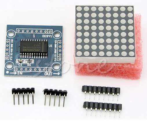

Vielleicht muss ich meine anfängliche Idee mal in den Raum werfen:
Bei aliexpress gibts für knapp 2 Euro ne 8x8 Matrix mit nem
MAX7219 (siehe angehängtes Bild).
Dazu nen Arduino Uno für knapp nen 10er. Fertig.
(Das ist jetzt so meine Laien-Vorstellung)

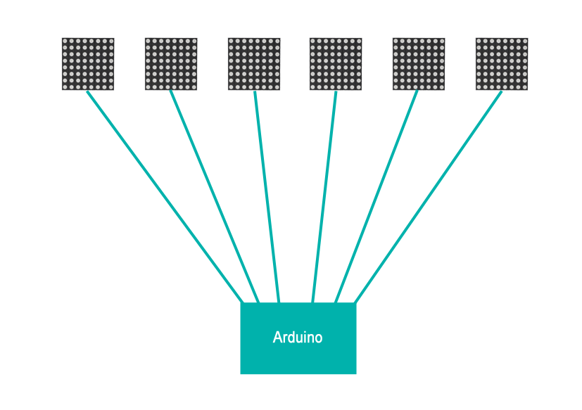

So, im Internet (Youtube etc.) finde ich viele Tutorials, wie
so eine einzelne Matrix am Arduino angeschlossen/betrieben wird.
Nichts finde ich aber dazu, mehrere Displays über einen Arduino
anzuschliessen bzw. zu betreiben, sowie im anderen beigefügten
Bild.
Meine Frage: Kann ich wie im Schema 6 Displays über einen
Arduino Uno anschliessen bzw. reicht der Uno dafür aus?
Muss ich zwischen den Arduino und den Matrizen noch etwas
einfügen?
Kann ich alle Matrizen über den Arduino mit Strom versorgen
bzw. wie könnt ich das einfachst lösen?
Hoffe, ich konnte mich verständlich ausdrücken?!
LG Jens

mit dem MAX7219 ist das recht problemlos machbar.
Arduino UNO oder auch Arduino Nano wenn es kleiner sein soll.
Versorgung mit einem 5V 2A Ladeadapter gibt genug Reserve und geht auch
mit dem Nano zu realisieren.
Darf auch alles von freundlichen Chinesen sein.
Wenn es dann Fragen gibt, einfach fragen.
Bis 8x MAX7219 reichen die Pins von UNO/Nano noch aus, ansonsten mußt Du
noch ein wenig Löten und in ein oder zwei 74HC(T)138 investieren.
Dann sind 13 und mehr derartige Displays möglich.
Gruß aus Berlin
Michael
OP #4453298
Hallo Michael,
danke für deine Info!
D.h., bis zu 8 einzelne Matrizen kann ich am Uno betreiben,
hätte also für 2 weitere Luft - super.
Zum Strom - und besserem Verständnis: Nehme ein 5V 2A Netzteil,
ein 6-fach-Verteilerkabel dran, jeweils +/- Leitung in den Stecker
und dann am besten mit nem Jumperkabel verlöten und dieses
jeweils an der Matrize bzw. PINs anstecken - fertig.
Dann geht vom Arduino Uno selbst gar kein Strom raus, nur die
Befehle/Signale.
Habe ich das so korrekt verstanden?
