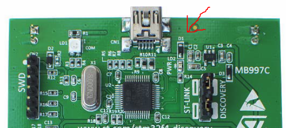

Abend.
Leider haben sich beim Discovery Board an den Pinheadern die Pins 5V und
GND verbunden. Ich habe es leider erst gemerkt, als etwas Rauch
aufstieg. Kann ich wohl irgendwie den STlink retten oder kann ich das
gesamte Board wegschmeißen?
Ich hoffe, dass ich wengistens noch andere STM32 programmieren kann.
Beste Grüße.
Wenn es wirklich nur 5V und GND war und du das Board über USB versorgt
hast, dann war es evtl. nur die Diode am 5V USB Signal...

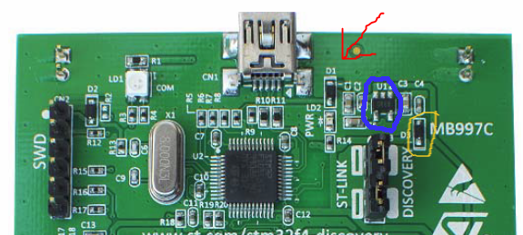

ich habe hier diverse Discovery-Boards und habe es selbstverständlich
auch schon einige Male geschafft einen Kurschluss zwischen 5V und GND zu
produzieren. Defekt war jedes mal aber nur die Verpolungsschutzdiode, in
deinem Fall müsste das D1 sein (siehe Bild). Einfach auslöten und durch
geeignete Diode (BAT60, 1N4148 etc.) ersetzen.
Daniel
oder den LinReg (blau) auslöten und an der Stiftleiste ein LinReg im
TO-220 Gehäuse mit 5V/3V3/Gnd verbinden. Dann hat man mehr Saft, um auch
ein bisschen Peripherie (z.B. TFT) anzuschließen.
Gruß,
dasrotemopped.
PS: die gelbe Diode kostet 0.3V auf der 3V3 Schiene, kann auch entfernt
werden, so lange man das Board nur über USB mit Strom versorgt.
