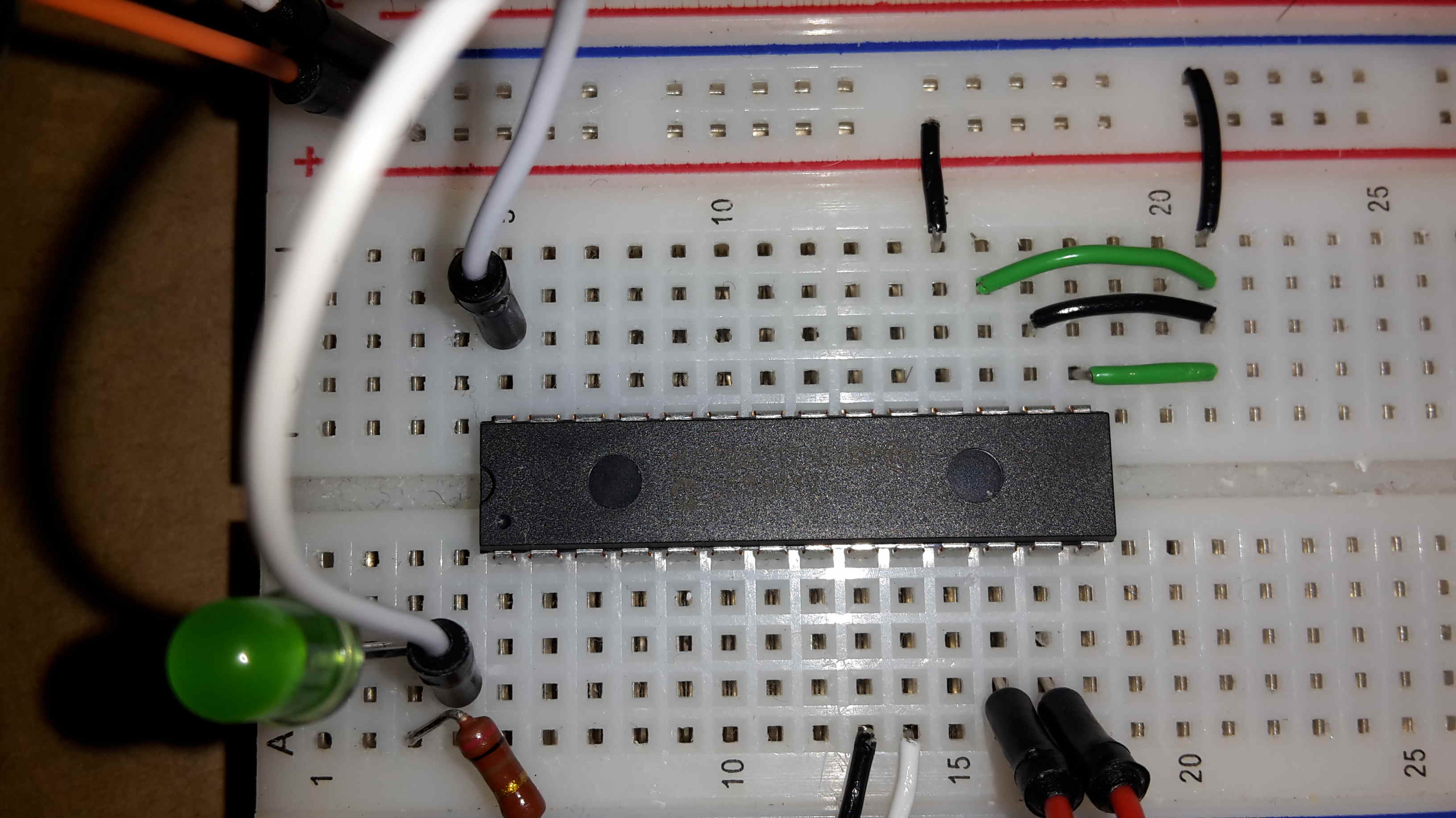

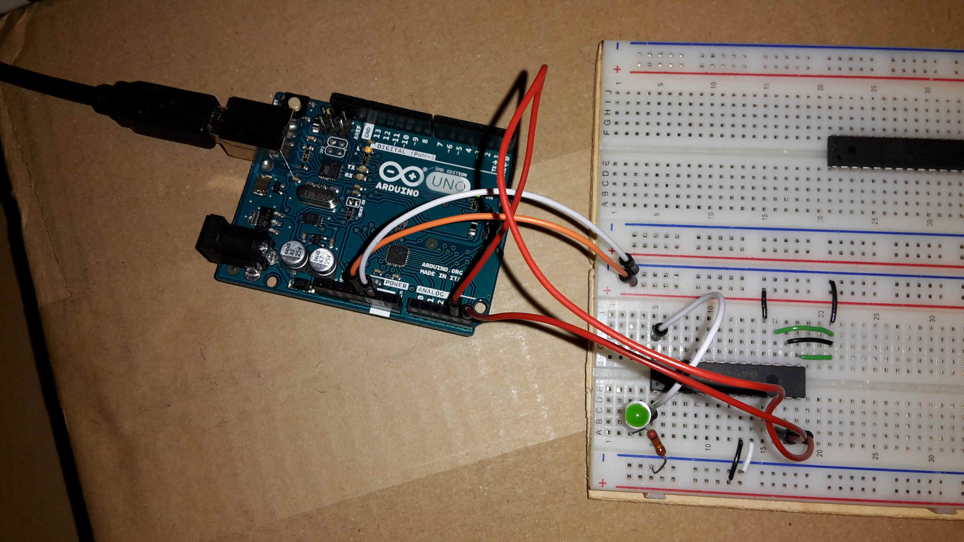

Hallo Leute,
Ich bräuchte ein wenig Hilfe mit meinem MCP23017 Portexpander. Ich habe
versucht, in Kombination mit einem Arduino, den MCP als Ausgang zu
beutzen. Das hat so auch funktioniert, bis auf eine Merkwürdige
Begebenheit: Lasse ich Anschluss 7 blinken, so ist Nummer 1 immer HIGH.
Wenn ich die 1 ansteuer ist es genau umgekehrt. Benutzt habe ich die
entsprechende Library von Adafruit.
Das Datenblatt des MCP23017 gibts hier:
http://ww1.microchip.com/downloads/en/DeviceDoc/21952b.pdf
Wisst ihr, woran das liegt? An der HW, an der SW? Oder bin ich einfach
nur zu blöd? '_'

a) die Initialisierungsschleife sollte nicht von 0..16 laufen (das wären
17 pins...)
b) Versuche mal beim Initialisieren die Pins alle auf low zu setzen.
void setup() {
  mcp.begin();      // use default address 0
  for (int i=0;i<16;i++)
    mcp.pinMode(i, OUTPUT);
    mcp.digitalWrite(i, LOW);
