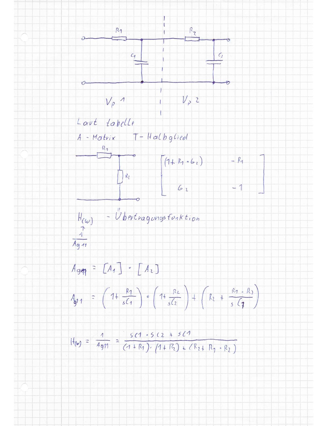

ich habe zwei in reihe geschaltene T-Halb Glieder.
Für die Übertragungsfunktion benötige ich von der A-Matrix das A11^-1
der gesamten Schaltung.
Richtig?
Hab die 2 Matrizen multipliziert und komm auf das Ergebnis im Anhang.
Ich möchte jetzt die zwei Grenzfrequenzen wissen und die Abschwächung.
Diese werte kann ich irgendwie der Übertragungsfunktion entnehmen.
Aber wie?
Kann mir da jemand mit nem Rezept helfen?
S steht für j W(Omega).
Danke im Voraus!
