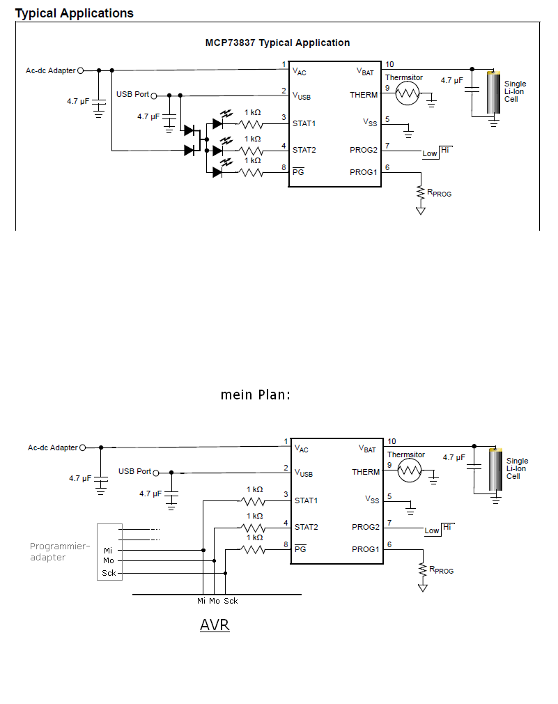

ich will die Status-LED-Pins von einem MCP73837 mit den Pins von einem
AVR verbinden (die LEDs entfallen).
Die drei Pins vom AVR (Miso, Mosi, Sck) hängen aber beim
Programmiervorgang direkt am Programmieradapter und damit an den
Statuspins des Ladereglers (jeweils über 1k).
Kann das beim Programmieren dem MCP73837 schaden?
Im Anhang zur Verdeutlichung eine Skizze.
Die AVR-Portpins zum Statuseinlesen sollen nebenbei gesagt Pullups
zugeschaltet bekommen.

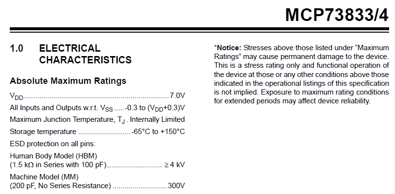

Im Anhang noch die Maximum Ratings für die Pins vom Laderegler.
Wenn der AVR und der MCP73837 immer gleichzeitig eingeschaltet sind und
das Programm bei 5V Betriebsspannung geflasht wird, müsste es eigentlich
gehen, oder?
Was mich stutzig macht sind die (+0,3V + Vdd).
Wenn das Netzteil 4,7V hat und der Programmieradapter Signale mit 5,1V
ausgibt, ist man ja schon außerhalb der Spezifikationen.
Weiß jemand, wie weit die 1k-Widerstände die Ausgänge vom MCP73837
schützen?
