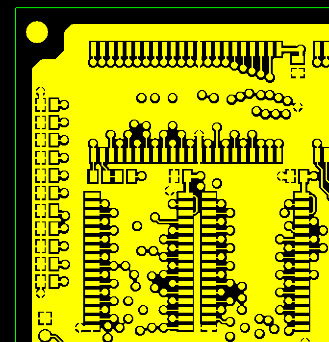

Gast #4455800
Falk B. schrieb:
> Bei 4 Lagen ist der Standardaufbau so.
Das ist nicht nur elektrisch günstig, zusätzlich sollte man beachten,
dass der Aufbau symmetrisch bezüglich der Kupferfüllung ist, also
Flächenlagen sollten symmetrisch um die Mitte des Lagenaufbaus liegen.
Ist das nicht der Fall, z.B. bei
Signal
Signal
VCC
GND
dann verbiegt sich die Platine, erstens womöglich schon von vornherein
und zweitens abhängig von der Temperatur. Daher ist auch eine 2seitige
Platine mit Signal-GND keine gute Lösung, aber mit 2 Seiten hat man
wenige Optionen, ausser notfalls die Seite mit wenig Kupfer mit
unbenutzten Pads aufzufüllen.
Der Aufbau
GND
Signal
Signal
VCC
ist brauchbar für THT, aber weniger für SMD. Ich habe sowas schon
gemacht auf ausdrücklichen Kundenwunsch, dann müssen alle Leiterbahnen
nach innen verlegt werden und die Top-Seite sieht dann aus wie auf dem
Bild. Diese Ausführung ist aber nicht soviel besser wie der erwähnte
Standard und lohnt sich normalerweise nicht (witzigerweise wirkt auch
eine UNTER dem Signal liegende GND-Fläche wie eine Abschirmung).
Layout ist immer ein Kompromiss zwischen schlechten und ganz schlechten
Alternativen.
Georg

Gast #4456176
Rick schrieb:
> Aber ihr sagt, die positiven Effekte überwiegen, wenn GND als Innenlage
> ausgeführt wird, richtig?
Richtig bei SMD, heute also fast immer. Bei THT kann man GND aussen
machen, da sind dann nur Aussparungen für die Pads drin, wie auf einer
Innenlage auch, und alle Leiterbahnen sind innen angeschlossen. Bei SMD
dagegen liegen zu den Pads auch alle Anschluss-Leiterbahnen aussen, und
die Pads sind so eng, dass dazwischen keine Masse "durchfliessen" kann,
daher kommt aussen keine brauchbare Massefläche zustande. Siehe auch
meinen vorherigen Post mit Bild, wie es doch geht, aber mit viel
Aufwand.
Georg
