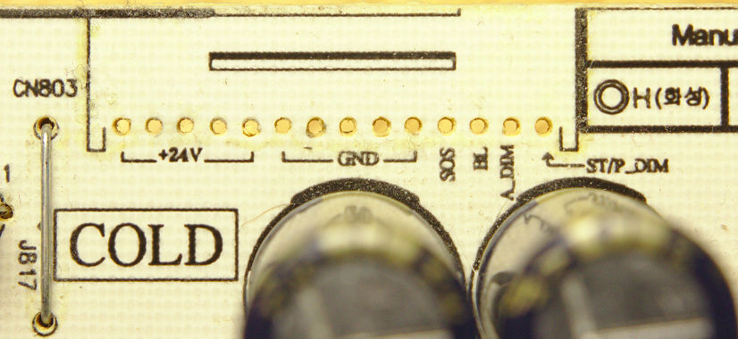

ich habe hier einen alten, defekten Monitor vom Typ Samsung SyncMaster
245B. Das Backlight ist aber noch funktionsfähig.
Da ich gerne fotografiere, würde ich das ganze gerne ohne das Panel als
gleichmäßige flächige Lichtquelle für Aufnahmen von kleinen Gegenständen
und als Hinterleuchtung für verschiedene zu durchleuchtende Motive
verwenden. Ohne Panel ist so ein Backlight ja recht hell.
Die Elektronik des Monitors besteht aus drei Platinen, nämlich Netzteil,
Signalverarbeitung und Inverter. Ich möchte nun also das Panel ausbauen,
bzw. hab das schon getan und dann das Backlight ohne die restliche
Elektonik verwenden. Der Inverter wird mit 24 V betrieben, wofür ich ein
ausreichend leistungsstarkes Netzteil habe. Nun gibt es aber noch ein
paar weitere Pins am Anschluss, bei denen ich nicht weiß, was da
anliegen muss, damit es funktioniert, bzw. ob sich das überhaupt so
einfach machen lässt. Auf der Netzteil-Seite sind die Pins immerhin
beschriftet. Im Anhang ist ein Bild davon. Ich hoffe jetzt, dass jemand
hier weiß, was man mit den Pins (abgesehen von den offensichtlichen
"+24V" und "GND" machen muss.

Mögliche zusätzliche Anschlüsse sind eine Helligkeitssteuerung, ein
generelles ein/aus-Signal und ein Störmelderückkanal des "Inverters",
über den Röhrendefekte an die Steuerelektronik gemeldet werden können.
Du musst Dich also nur um die ersten beiden kümmern.
Sieh Dir die Elektronik des "Inverters" an und besorg' Dir ein
Datenblatt des Steuer-ICs. Oft sind in diesen Datenblättern
Musterbeschaltungen enthalten, vergleiche die mit der Schaltung Deines
"Inverters".
Alternativ gibt es bei Pollin auch recht günstige "Inverter" für
CCFL-Röhren ...
