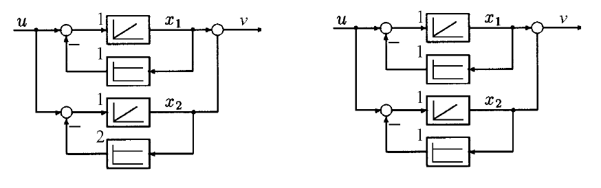

warum ist das linke System steuerbar und das rechte System nicht ? Ich
weiß man könnte es mit der Determinante der Steuerbarkeitsmatrix
beweisen. Aber wie erkennt man das anhand des Blockschaltbildes ? Als
Lösung begründet das mit dem folgenden Satz: Bei dem rechten System,
sind Beide Zustandsgrößen  nicht von einander unabhängig durch u
beeinflussbar.
Gast #4457751
Das liegt an der selben Dynamik des rechten Blockschaltbildes. Das sind
ja zwei parallele Wege, die die selbe Dynamik aufweisen. Die Gewichtung
mit -2  macht das System Steuerbar, wobei im anderen Blockschaltbild
alles gleich ist!
