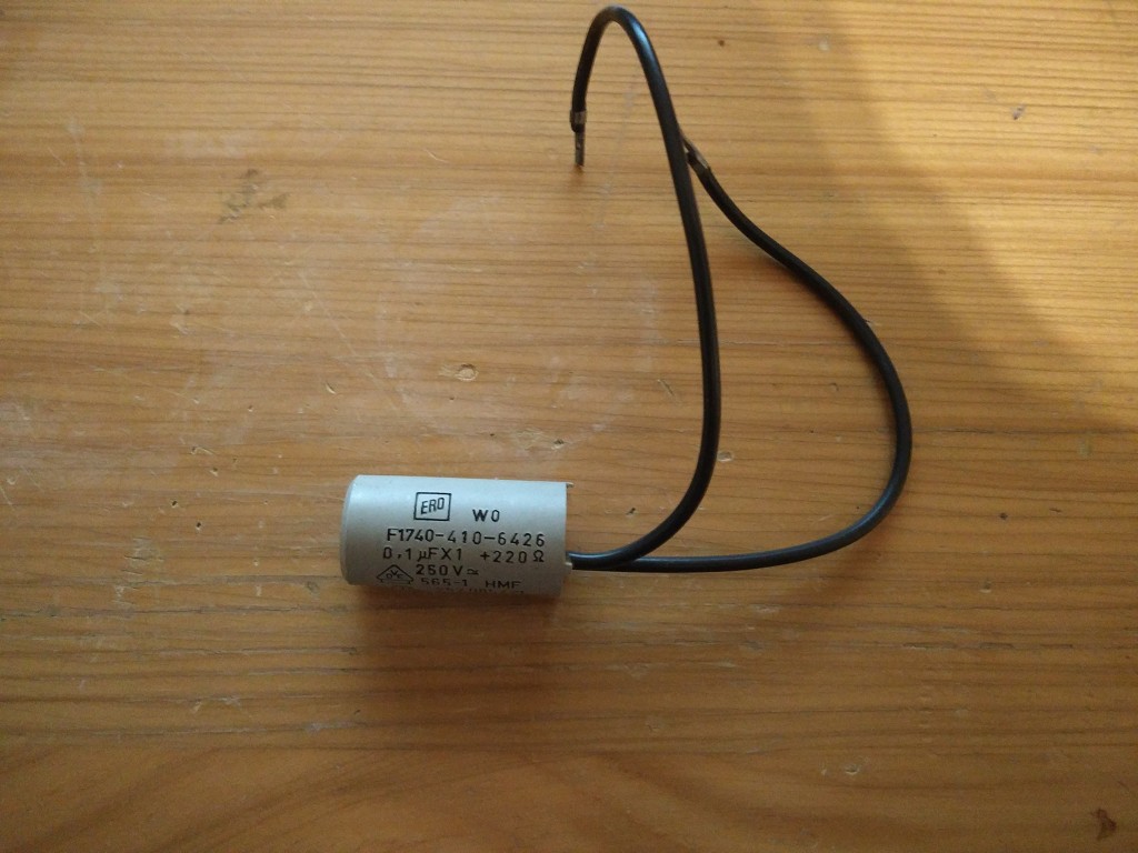

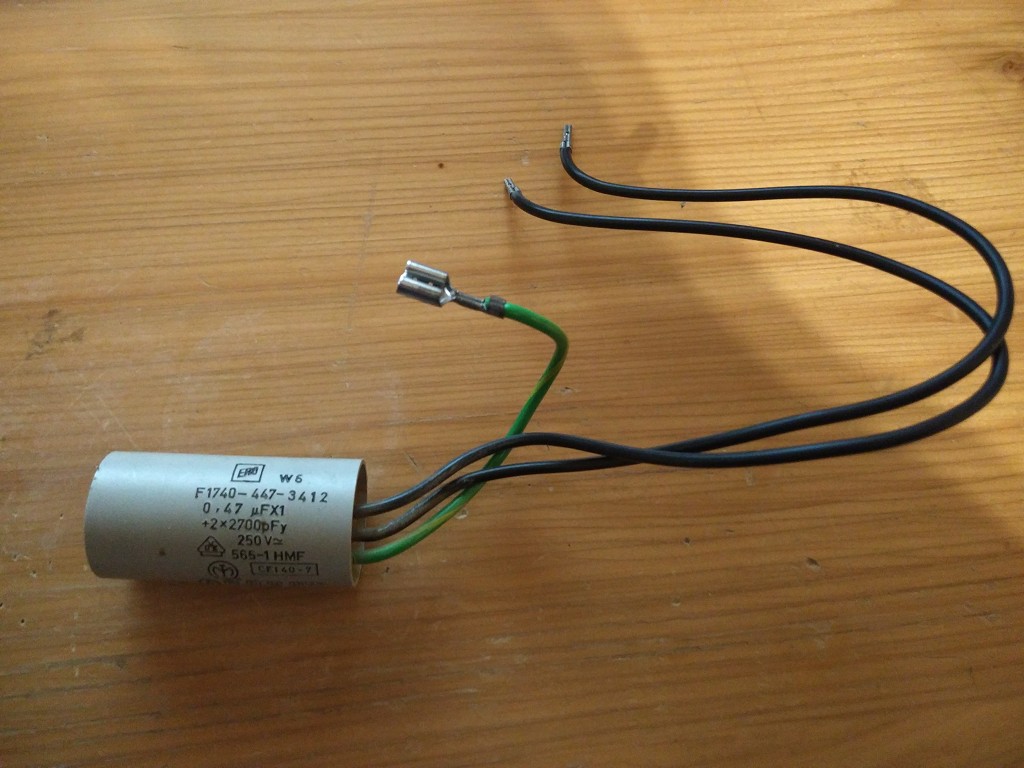

ich repariere gerade einen alten Ofen, dabei ist mir aufgefallen, das
die Kondensatoren (XY, direkt am Netz) und ein RC-Kondensator (paraell
zur Schützspule) etwas verformt (Nicht genau rund, leicht oval) und der
XY leicht aufgeblasen aussieht.
Sollte ich diese vorsorglich tauschen (Kann leider nicht erkennen, wie
alt die ca. sind) oder ist das normal und die halten noch?
Habe schon etwas gesucht, konnte aber die Kombination 0,1 uF und 220 Ohm
bzw. 0,47uF + 2x 2700pF nirgends finden.
Vielen Dank & Gruß

Gast #4458257
X-Kondensatoren sind dafür ausgelegt zu altern (Selbstheilung bei
Überspannungsüberschlägen).
Die verlieren mit der Zeit an Kapazität.
Übrigens: W6 bzw. W0 ist der Datecode. (Monat / Jahr) nach DIN EN
600626.
Leider wiederholt sich der alle 20 Jahre.
Gruß Anja
OP #4458348
Eigentlich ist die zuverlässigkeit nicht unbedingt wichtig, man kann es
auch leicht öffnen.
@Stefan, leider habe ich keine für ein paar Cent gefunden (bzw.
überhauot keine mit genau den Daten), ähnliche lagen bei 4-12€.
Danke Anja für den Hinweiß. Da es dises System wohl erst seit 1970 gibt
würde W6 auf Juni 1988 hindeuten. Das kommt wohl mit dem Alter des
Gesamtgerätes ganz gut hin. 28 Jahre hmm, vielleicht sind die noch gut.
Andererseits waren sie auch erhöhter Temperatur ausgesetzt (Ofen halt).
