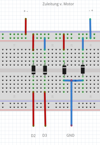

Hallo
Ich möchte die Richtung von einem kleinen Gleichstrommotor anhand der
Motorzuleitung Plus <--> Minus erkennen.
Der Motor wird von einer Elektronik über 4 X 1,5Volt Batterien versorgt.
Ziel ist es die Motorzuleitung auszuwerten ob sich der Motor Links oder
Rechts drehen soll und dann den Motor über den Arduino anzusteuern.
Wobei der die Drehrichtungen über den Arduino gesperrt werden können.
Ich bräuchte einen Anstoß oder Schaltungsvorschlag wie ich die
Motorzuleitung an den Arduino hängen kann.
Gruß Friedrich_l
OP #4458914
Hallo
Ich glaube mit 4Dioden kommt man aus.
Der Motor hängt dann nicht mehr an der ursprünglichen Schaltung und die
gibt wohl nicht mehr als 5 Volt aus.(Muss ich mal nachmessen.
Der Motor hängt dann an 2 Relais die über den Arduino geschaltet werden.
Gruß friedrich_l
