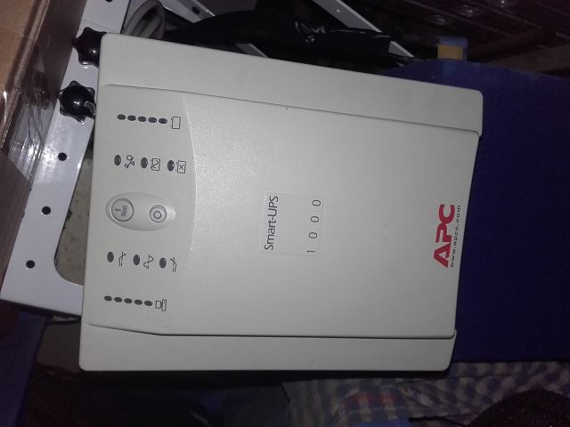

Ich habe hier eine USV ("APC Smart UPS 1000", etwas älter so ein beiges
Gerät).
Das verwende ich schon genau für den Zweck, allerdings normal nur für
leise Hintergrundbeschallung auf einem Acker o.ä.
Die USV läuft mit 24V, lässt sich also problemlos mit zwei Autobatterien
in Reihe betreiben.
Nur was kann ich dem Teil zumuten?

Gast #4459184
Okay, danke für die Einschätzung.
Im Handbuch ist Überbrückungsdauer bei Vollast (650W) mit 6min
angegeben.
Die Zeit ergibt sich wohl aber schon allein durch die original geringe
Kapazität der Akkus.
Orginal sind, glaube ich, 2x 12V 12Ah Akkus verbaut.

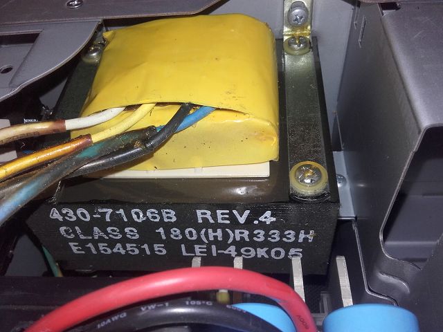

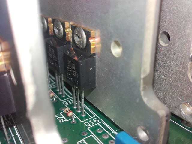

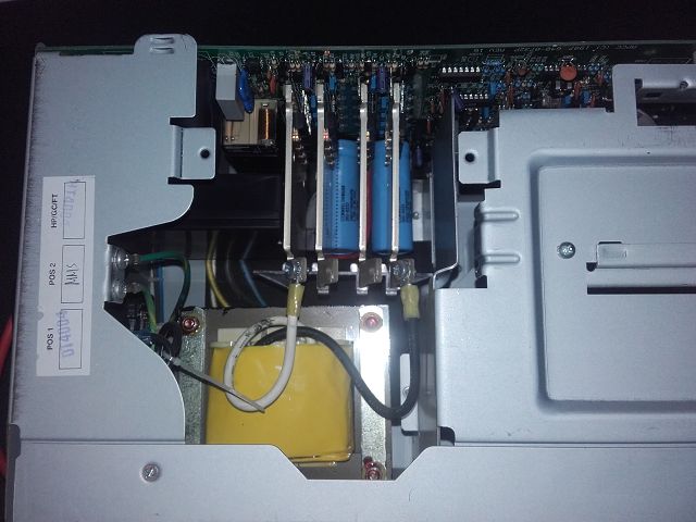

Gast #4459319
Der Einschaltstrom wäre in meinem Fall ja nur ein einziges mal beim
Anschalten der Endstufe...
Nur die Impulsbelastung durch die "Bassschläge" könnte sich ja ähnlich
auf die USV auswirken :/
Werde das Teil auch einfach mal aufschrauben und anschauen. Evt. kann

Habe das Ding jetzt mal zerlegt.
Im Leistungsteil arbeiten insg. 16x IRFZ46N
Scheint also schon ganz ordentlich dimensioniert zu sein... besser als
ich dachte.
Der Trafo ist laut Google ein simpler 12,5V - 230V Trafo.
Angegeben mit 40A bei 12,5V. (Wären dann aber also "nur" 500W)
Dann bekommt das Teil noch einen ordentlichen Lüfter verpasst und gut
ist.
Draußen ist es ja aktuell schließlich gut kalt...
Im Anhang sind noch ein paar Bilder davon.
