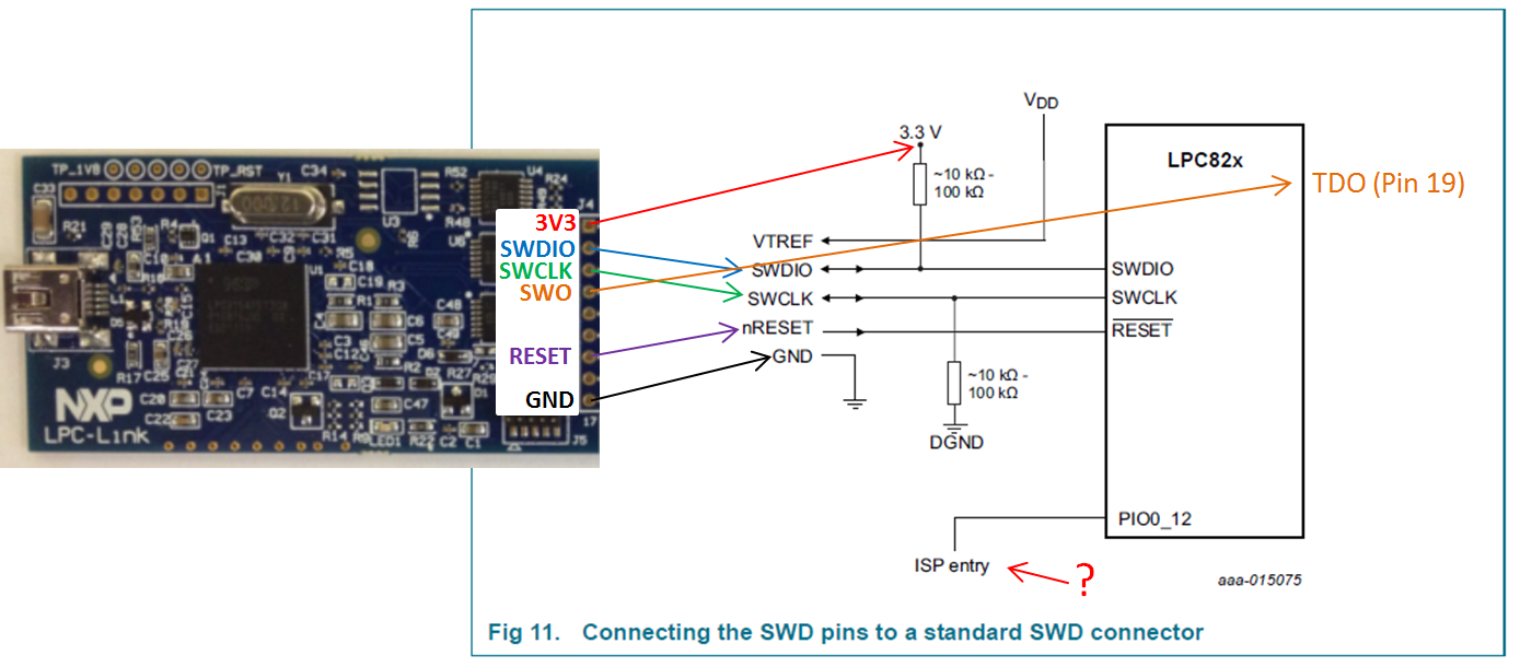

ich bin gerade dabei, die ersten Gehversuche mit einem NXP LPC822
Controller zu machen.

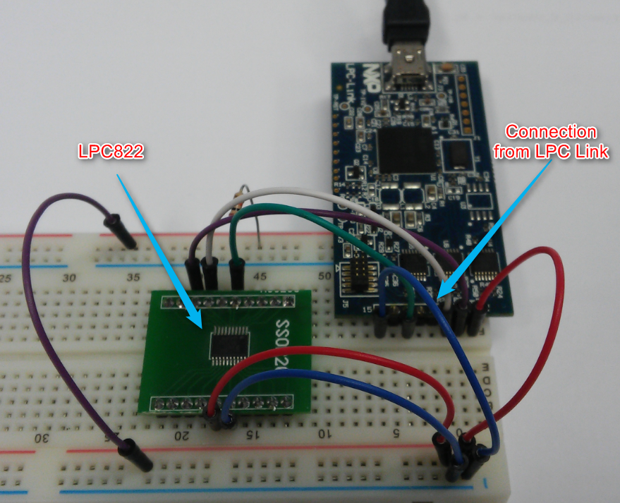

Den Controller im TSSOP20 Gehäuse habe ich auf eine Adapterplatine
gelötet und verbinde diese entsprechend der Beschaltung (siehe Bild) mit
dem LPC-Link.
Lt. dem Anschlussplan im Datenblatt sollte die SWD-Verbindung mit den
Anschlüssen
- SWDIO
- SWCLK
- Reset
ausreichen. Nachdem ich damit aber keine Verbindung zum Controller
aufbauen konnte, habe ich zusätzlich den Anschluss SWO mit TDO
verbunden. Damit funktioniert es!
Kann mir bitte jemand erklären, warum ich hier zusätzlich den SWO
benötige?
