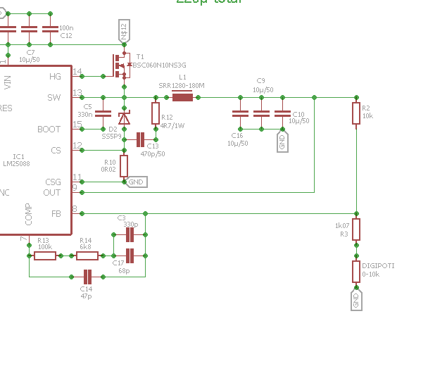

von Nik A. (nik_a)
okay :)
nehmen wir mal angehangenen Schaltplanausschnitt als Basis
R2 ist Rfb2
R3 und DIGIPOTI sind Rfb1
Ohne R3 wäre es ja Div/0, wenn Poti = 0
(Alternativ hätte ich einen passenden Poti zwischen 2 Widerstände
gemacht, solange der die Spannung und den Strom überlebt, dann wäre es
aber auch linear.)
von Joachim B. (jar)
nun sollte klar sein warum du nicht auf 1,3V kommst
10000: 2.281V
oben 10k unten 11k
dein Poti müsste schon hochohmiger sein oder oben niederohmiger, aber
nicht den Querstrom aus den Augen verlieren, bei 1k wären das schon
12,5mA bei 12,5V die deine Obergrenze sein sollen, ich weiss grad nicht
die Daten die ein digital Poti verkraftet.
dein FB braucht
FB Input Bias Current 100nA max.
früher meinten wir als Querstrom immer 10x größer zu nehmen,
aber auch 100x wären nur 10µA das sollte doch jedes digi Poti ab können.
10k oben unten 120k für 1,3V raus
1k Oben 12k unten treibt den Strom bis 12,5mA bei 0 Ohm wenn das
digitale Poti mitspielt.
Der obere wird die maximalen 144mW locker wegstecken, interssant wirds
unten im digi Poti also maximal 12,5mA aber nie mehr als 1,2V und nie
mehr als 12,5mA gibt nur 14 mW maximal, sehe da kein Problem.
0 Ohm unten gilt es zu vermeiden, dann verhungert der Regler, also noch
einen 100 Ohm R dazu +-
EDIT:
R2 1k
R3 100 Ohm
digi Poti 10k
von Nik A. (nik_a)
okay :)
nur, ich rechne doch trotzdem richtig, oder?
Poti = 0 Ohm: Vout = 13.26V
Poti = 40 Ohm: Vout = 9.81V (10k/256 Positionen/1. Position)
Poti = 80 Ohm: Vout = 7.90V (2. Position)
Also, diese Riesensprünge bleiben dann erhalten.

von Nik A. (nik_a)
Danke noch mal für all die Antworten!
ja, da ist auch noch ein LC-Filter vorgesehen :)
mit PSpice sieht es erst mal ganz gut aus, was praktisch dann passiert,
muss ich noch sehen.
für den TEC-Fall will ich langsam anfahren können und genauso auch
wieder zurück. Die I-U-Messung mit einem Labornetzteil war da ganz
nützlich.
zum aktuellen Stand:
Ich habe nun einen MAX15046 am Wickel, allerdings ist das halt ein
synchroner Buck-Conv. und braucht halt 2 FETs, dazu habe ich dann einen
AD5290 genommen, bin mal gespannt, was das ganze ergibt ;D
Beim MAX gibt's das Ramp-Problem nicht, für die Compensation hab ich die
Werte etwas angepasst, Messwiderstand gibt's auch nicht.
@Oder Doch: Ich will jetzt nicht die ganze TEC-Diskussion wieder
heraufbeschwören, aber PWM hab ich mir auch angesehen, genauso H-Brücke
für Umschaltung Kühlen/Heizen usw und hab mich einfach mal für einen
DC/DC entschieden, weil ich mir dann auch die PWM-Problematik spare. Die
Frequenz hier ist auch etwas höher, als -ich- es mit PWM hinbekommen
hätte.
Über Strom- statt Spannungsquelle habe ich auch schon nachgedacht,
vorallem, weil sich die I-U-Kennlinie beim TEC etwas ändert, aber das
vernachlässige ich erst mal.
(Es gibt ja z.B. einen Umbau der China-150W-LED-Treiber-Dinger, die da
einen UC2843A nutzen, auf Stromquelle. Allerdings war mir das ganze
etwas zu unsicher und die Idee flog dann auch weg ^^)
von Nik A. (nik_a)
okay, mal eine neue Wortmeldung zum Thema ...
hab gerade die Leiterplatte im Testbetrieb, nachdem ich ein paar
Probleme mit den AD5290 beheben konnte.
Die Spannung, die aus der MAX15046-Schaltung kommt, ist schon vor der
zusätzlichen Filterspule sauber, ich lass die aber dennoch in der
Schaltung.
Die FETs werden auch nur leicht warm.
Die ganz optimale Lösung über Stromregelung mit Feedback ist es
natürlich nicht, aber für meine Zwecke sollte es ausreichen und seit 30
min gibt's keine Probleme :)
linear ist es zwar nicht, ich werde vermutlich einfach eine
Werte-Tabelle programmieren und dann einfach den entsprechenden Wert
abrufen für's Rauf- und Runterfahren.
