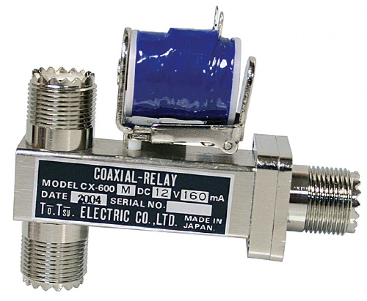

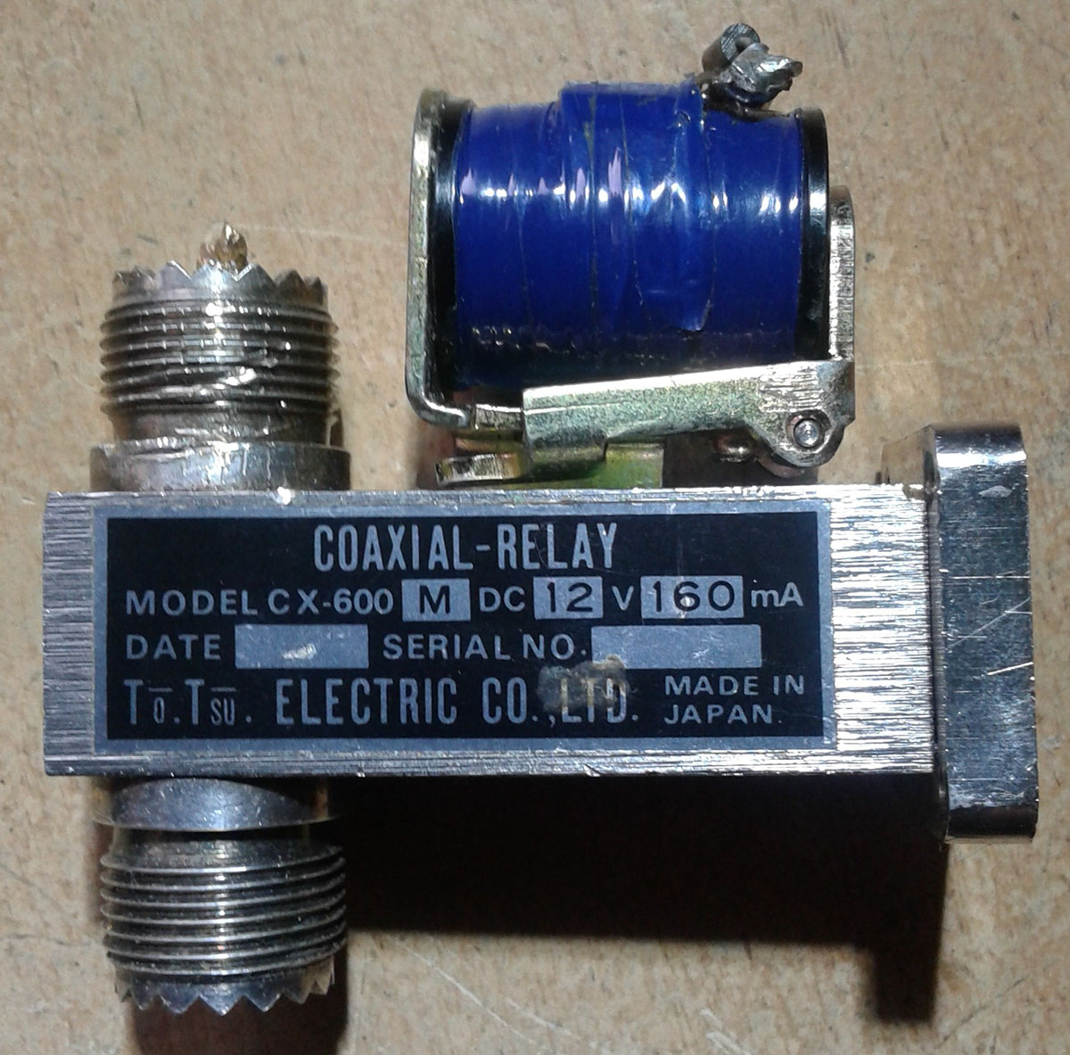

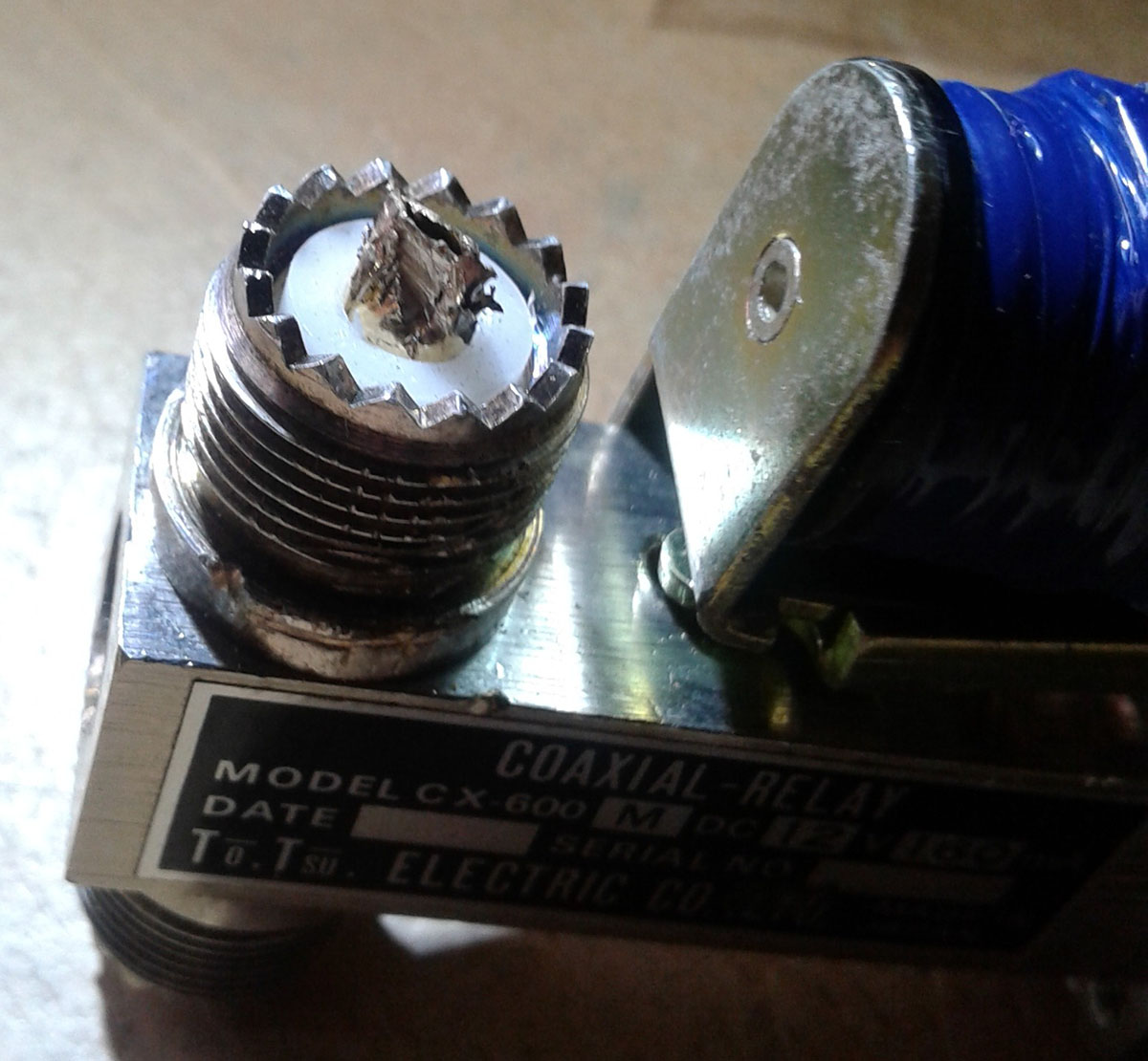

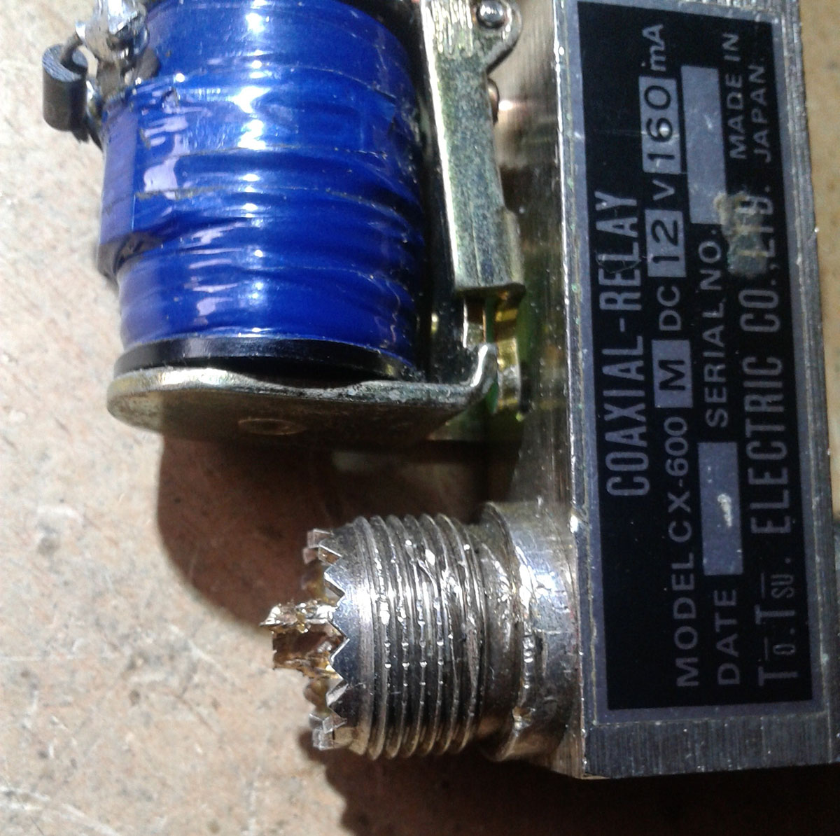

Ein Kontakt ist gefallen, in innen, auf einem Stecker auf dieser Coax
Relais. So, hab ich dieser  Stecker entfernt und suche nach eine Idee
wie ein neues Stecker auf dieser Platz einbauen.
Es gibt leider kein Gewinde am Gehäuse von Relais.
Es ist egal ob welche Stecker es geht, BNC, N oder PL.
Hat jemmand Idee, wie dieses Relais zu reparieren?
Oder hat jemmand eine wie dieser auch defekt fuer verkaufen?
Für jede Hilfe bin ich Dankbar.

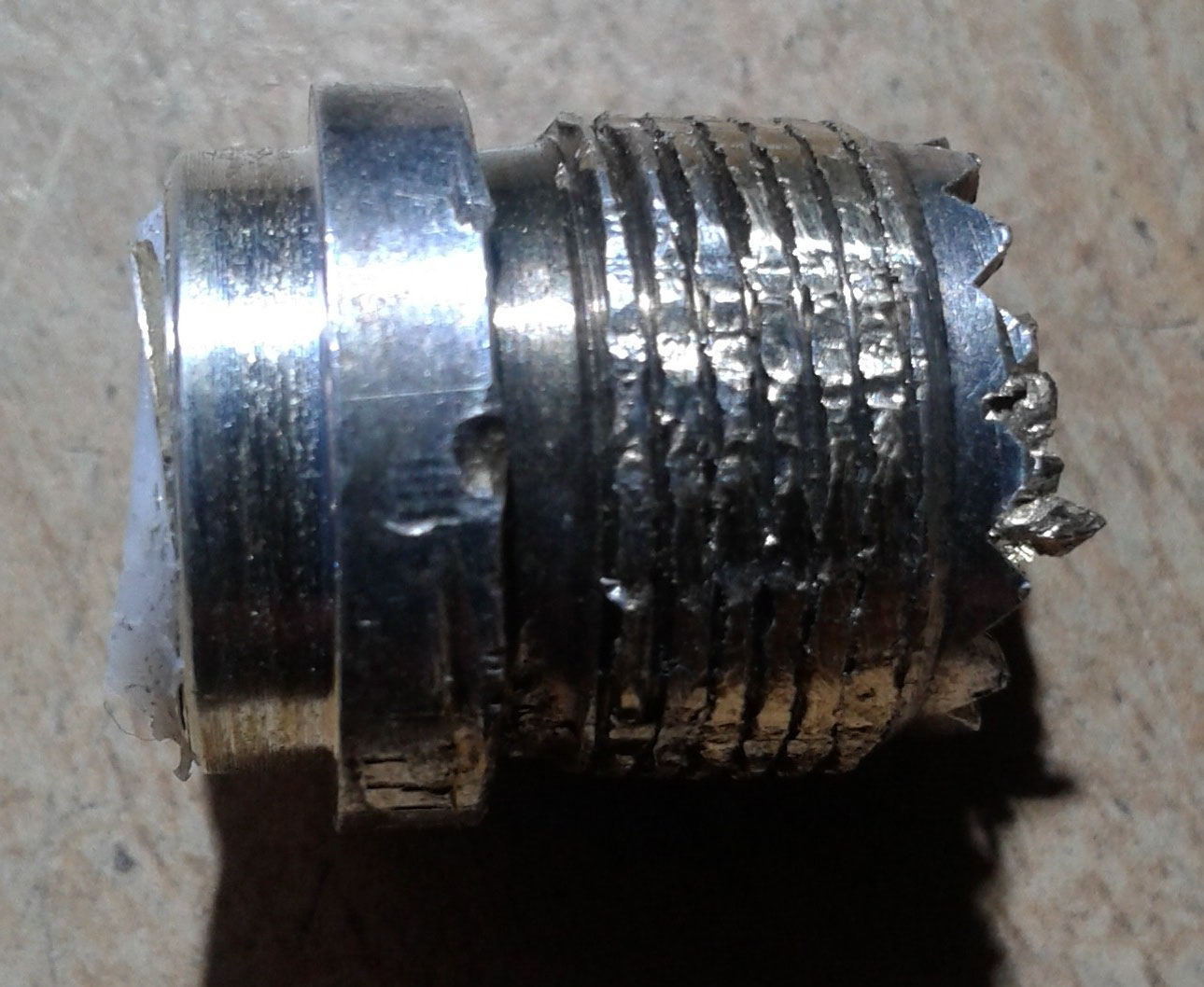

Der Stecker wurde anscheinend eingepresst.
Was neues zum Einpressen könnte man drehen(mit Drehmaschine herstellen).
Wie wurde denn das herausgewürgte Teil befestigt?? Ein neues müsste ja
auch befestigt werden.
Man kann vielleicht einen Stecker mit Kabel anlöten.
Ansonsten, ja diese Relais sind teuer.

Leider wurde der Schaden schon erheblich vergrößert. Diese Buchsen kann
man in der Regel ausbauen, indem man die Kunststoffteile abbaut, den
Metallkörper erwärmt und die Buchse anschließend mit Kältespray abkühlt.
Stecker aufschraubt und Buchse herauszieht. Wie so ein Koaxial-Relais
aufgebaut ist, lässt sich hier sehen:
