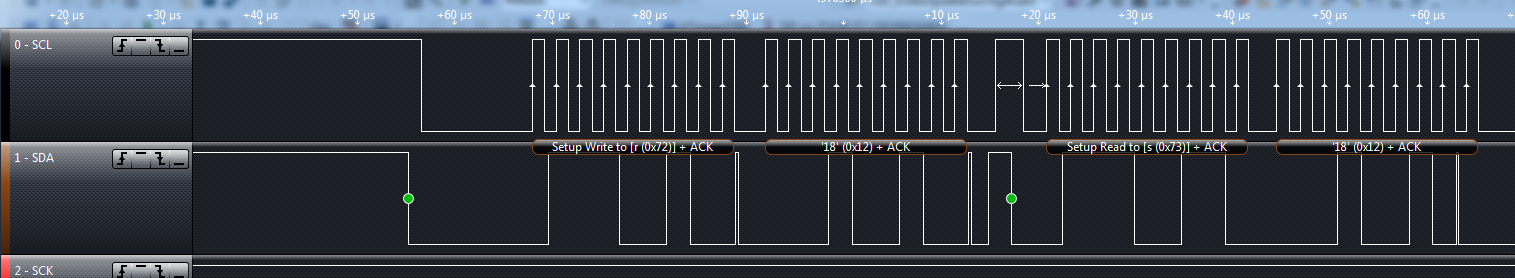

Versuche leider vergeblich den TSL 25711 per I2C anzusprechen.
https://www.google.de/url?sa=t&rct=j&q=&esrc=s&source=web&cd=1&ved=0ahUKEwiBwfrs9-_KAhWGQpoKHXGHCKkQFggfMAA&url=https%3A%2F%2Fams.com%2Fger%2Fcontent%2Fdownload%2F250043%2F975277%2Ffile%2FTSL2571_Datasheet_EN_v1.pdf&usg=AFQjCNFzYi_k-QEzvg4-SaKtzT54r9WasA&sig2=ksyFybOG4USoqPodMlyUgA&bvm=bv.113943164,d.bGs&cad=rja
Ich verstehe dieses Cammand-Register (Seite 12 ganz oben) nicht. Was hat
es damit auf sich?
Bisher habe ich folgendes versucht:
Ich sende ein Start-Condition gefolgt von 7 Bit (0x39) und einem 0 Bit
für Schreib-Operation. Vom IC gibt es ein ACK, alles gut.
Danach schreibe ich 0x12 und bekomme ein ACK, dann beginne ich eine neue
Start-Condition und gebe 7Bit 0x39 und einem 1 Bit für Lesen aus. Dann
bekomm ich den gleichen Wert wie das Register wieder (0x12) und der Bus
hängt sich auf.
Laut Datenblatt Seite 11 ist das doch aber richtig (Combined Format)?!
