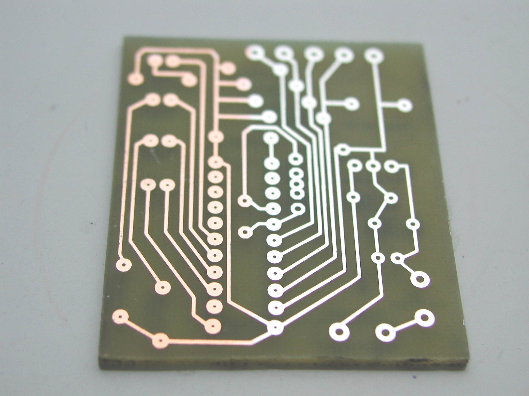

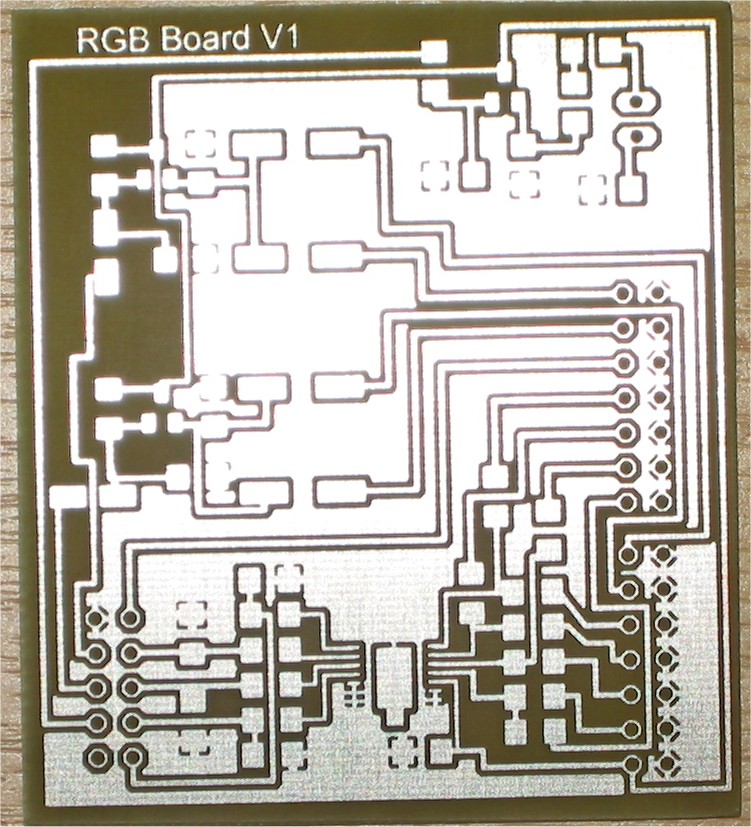

> könnte jemand ein Bild von einer Platine reinstellen die mit
> Lötpaste verzinnt wurde (mit Heissluft)?
Aber klar, hier ist mein Ergebnis:
http://www.mikrocontroller.net/forum/read-6-108439.html#110097
Und so sieht es aus, wenn es beim Erhitzen zur Blasenbildung kam:
http://www.mikrocontroller.net/forum/read-6-108439.html#110199
Blasenbildung entsteht, wenn die Temperatur zu hoch und der Abstand des
Föns zur PLatine zu gering ist.

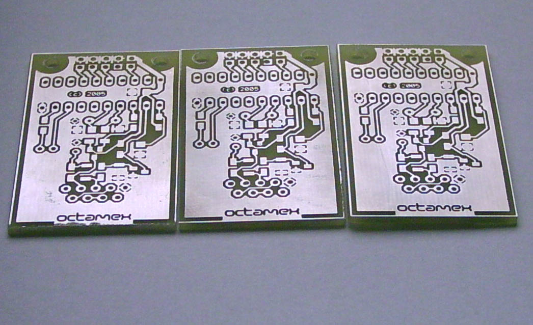

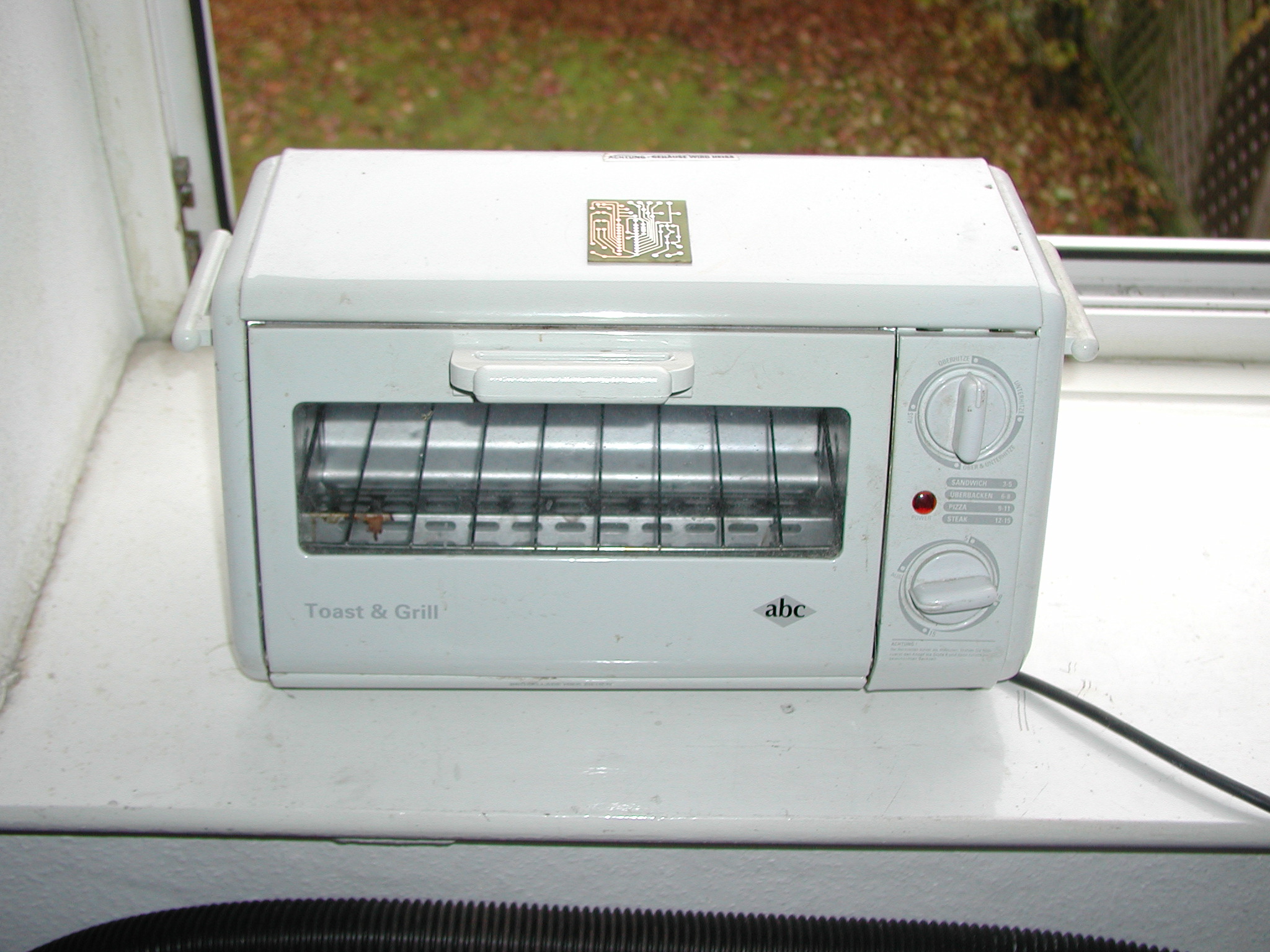

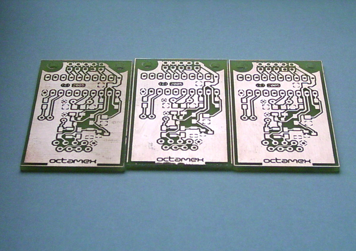

von Torsten (Gast)
Das ist ja MEGA GENIAL !!!
Ich habe es mit RESOL 3 von Rothenberger und einem Kleinbackofen
versucht.
1. Versuch und gleich erfolgreich !!! Einfach klasse !
Ich hatte vor dem Bestreichen mit dem Resol die eine Platinenhälfte
mit Tesa abgedeckt und bevor die Platine in den Ofen ("Toast&Grill")
kam, das Tesa wieder abgezogen. Der Ofen wird natürlich nicht mehr für
Lebensmittel benutzt.
Im Anhang das erste Bild:

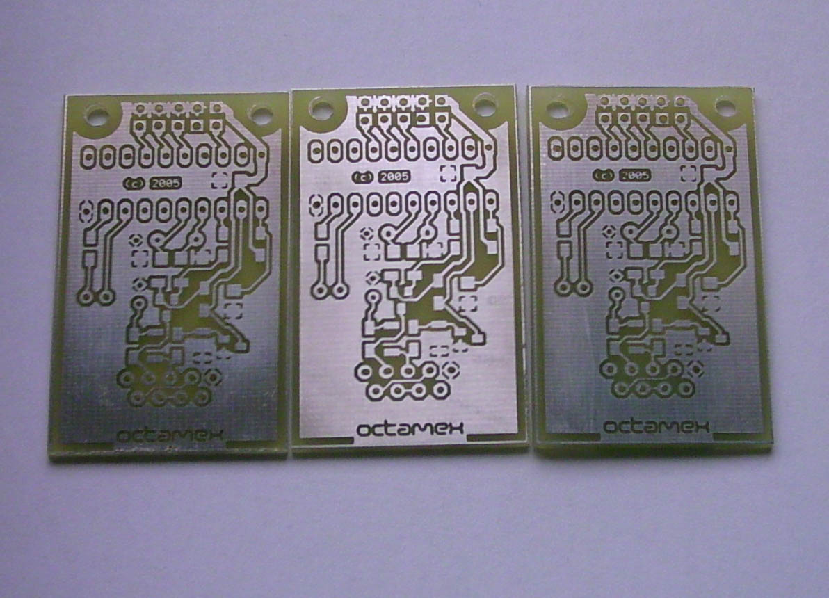

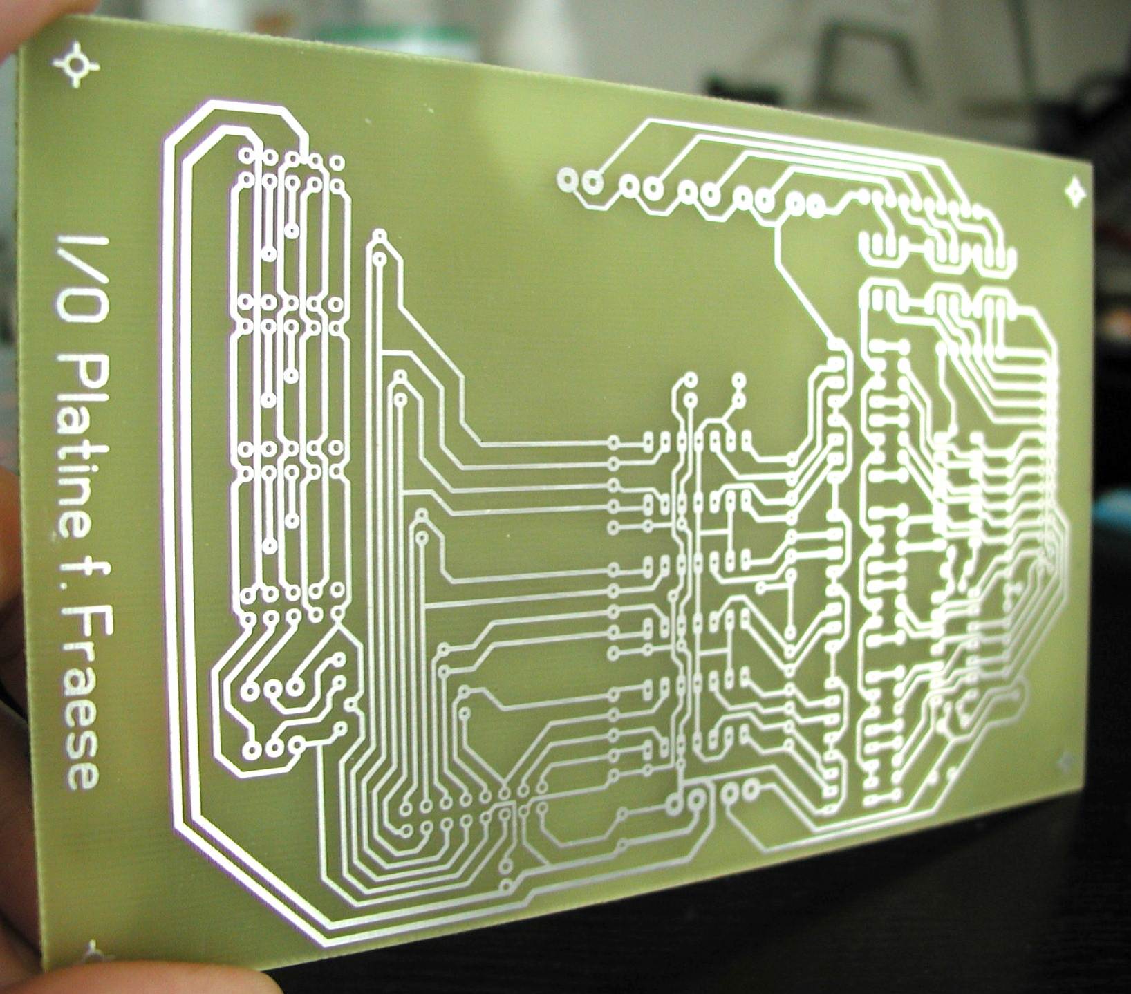

von Torsten (Gast)
Hier das 2. Bild:
von Torsten (Gast)
Und hier noch der Ofen !
Ich habe ihn auf Oberhitze gestellt, eine Minute "vorglühen"
und die Platine 4 Minuten "brutzeln" lassen.
Ich denke, dass Ergebnis spricht für sich ! - Oder ?

von Torsten (Gast)
Na ja - den Ofen hätte ich zuvor wohl etwas reinigen sollen schäm

von TOM (Gast)
Hallo Torsten,
habe mir gerade Deine Bilder angeschaut und Deine Ergebnisse können
sich wirklich sehen lassen.
Resol3 konnte ich mit Google nicht finden woher hast Du dieses
bekommen.
Ich denke es handelt sich um Lotpaste.Wie hast Du diese aufgetragen mit
einer Spachten?
Deine Verzinningen sehen wie galvanisch verzinnt aus, absolute
gleichmässige Verzinnung aber wie hast Du das hinbekommen, beim
auflöten der Lotpaste ergeben sich doch immer kleine Hügel
(ungleichmässig) oder hast Du die LP nach dem herausnehmen aus dem Ofen
mit Druckluft abgeblassen habe das bei einer LP Fertigung mal gesehen
dort haben Sie die LP in flüssiges Lötzinn eingetaucht und beim
herausziehen das überschüssige gleich weggeblasen. DU auch?!?!?!
Tom

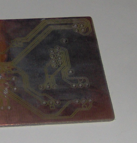

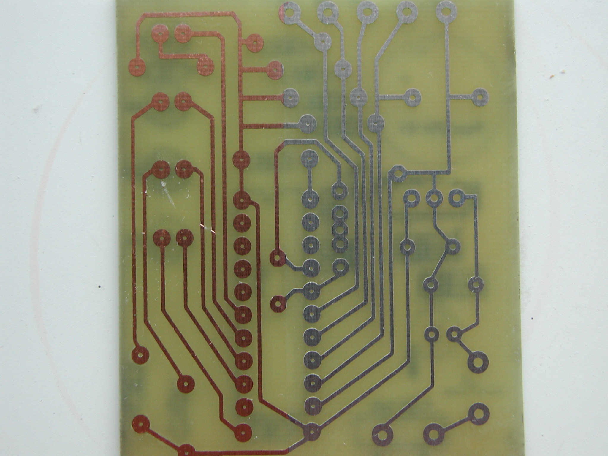

von triple2448 (Gast)
hallo
Ich habe heute auch mal versucht Platinen zu verzinnen mit der Paste
aus dem Baumarkt und einem Heißluftfön. Abgesehen von ein paar
Flecken(Platine war schon fast im Müll und oxidiert) ist die Platine
silber geworden. Der eigendliche Nutzen würde sich mir aber nur auftun
wenn das Zinn zum Löten von SMD ausreicht, das ist aber nicht der Fall.
Kann es sein dass das Oxid mir einen Strich durch die Rechnung macht
oder brauche ich sowieso noch zusätzlich Lötzinn?
(Habe 2 mal die Paste aufgestrichen, hat aber nichts verändert)
triple2448
hier noch mal ein Bild
von Thorsten (Gast)
War die Platine von Anfang an stark oxidiert? Weil dann ist klar, dass
es nicht funktionieren kann. Oxidiertes Cu-Kabel lässt sich auch fast
nicht löten. Also die Oberfläche muß absolut blank und sauber sein.
Deine Platine sieht aber eher so aus, dass du die ordentlich gegrillt
hast. Am besten geht es, wenn du langsam bei 350° erwärmst. Die Paste
schmilzt dann und das Zinn setzt sich auf der Oberfläche ab. Das ganze
dauert so ca. 2-3 Minuten bei kontinuierlicher Wärmezufuhr.
Allerdings habe ich auch festgestelle, dass das Verfahren bei großen
Platinen nur schlecht funktioniert, weil sich die Platine nur
ungleichmäßig erwärmt. So ein Grill dürfte da besser gehen.

von Marian (Gast)
so hab heut mal fix ne aktion gemacht.
das ganze hat keine 5min gedauert (incl. fotos machen ;-) )
erstes bild: 3 platinen mit spiritus gereinigt
von Marian (Gast)
zweites Bild: nach ca. 10 Sekunden im Chemisch-Zinn-Bad
von Marian (Gast)
drittes Bild: nach knapp 2 Minuten, gespült und etwas mit
Papier-Küchentuch abgerieben.
von Marian (Gast)
viertes Bild: andere Perluktive ;-)
wie gesagt das ganze geht sauber, schnell und ohne Schweinereien
vonstatten. Und liefert reproduzierbare Ergebnisse. (Die Lösung ist
jetzt 7 Monate alt, riecht zwar schon ein wenig nach faulen Eiern aber
geht noch super)
LameM

Marian
von Torsten (Gast)
Also ich kann bei der Fittingslötpaste keinerlei "Schweinerei"
erkennen.
Es geht schnell, ist günstig und in der Dose scheinbar "ewig" haltbar
(konnte kein Haltbarkeitsdatum entdecken).
Klar - es macht etwas mehr Arbeit als die Platine in ein Bad zu legen
und nach einer gewissen Zeit wieder herauszuholen.
Das nehme ich aber gerne in Kauf aufgrund der Verfügbarkeit, der
Haltbarkeit, der Ergiebigkeit und des Preises. Gerade für MICH,
da ich nicht so viele Platinen im Jahr erstelle (vllt. 50 Stck.).
Reproduzierbare Ergebnisse sind überhaupt kein Problem, wenn man die
ermittelten Grundparameter (Zeit u. Temperatur) einhält.
Dazu ist natürlich (wie bei mir) der entsprechende Ofen Gold wert.
Einen Vorteil sehe ich noch ! Ich brauche es nirgends zu bestellen,
habe keinen Mindestbestellwert, keine Portokosten, und keine Warte-
zeit, da die Paste in (fast) jedem Baumarkt erhältlich ist.

von Cheffe (Gast)
Was ist denn das für ein Ofen? Welche Temperatur?
Cheffe
von Torsten (Gast)
Hi
Ich hatte oben mal ein Bild von dem Teil angehängt.
Ist so'n Toast&Grill Dingens. Die Temperatur habe ich noch nicht
gemessen.
Es gibt bei dem Ding auch nur 2 Schalter:
- Ober-u. Unterhitze, Oberhitze, Unterhitze
- Zeit

@Marian
sagmal wie hast du den negativen text auf deinen eagle layouts
gemacht?
mfg
von Marian (Gast)
@Ferrice: hast Post :-)
für alle anderen die es eventuell noch interessiert: das ist per
import-bmp.ulp Tool importiert (gibts bei Cadsoft im Downloadbereich)
Marian

dann noch unter heissem wasser die zaehe schicht abwaschen und schon
hat man perfekte platinen.
auf dem 4ten und auf dem letzen bild sieht man sehr schoen den
unterschied zwischen "richtig geschmolzen" und "nur
eingetrocknet".
gruss, bjoern.
ach ja: niemals epoxydplatinen so quaelen, wie ich --> die wohnung hat
noch 2 tage spaeter danach gestunken. und finger weg von hartpapier bei
dieser methode. das mag zwar gehen, sieht aber nicht schoen aus.

von Bjoern M. (salival)
die temperatur kann ich dir leider nicht sagen, da der ofen bis jetzt
noch keine reglung hat. die temperaturwahl am geraet selbst ist ein
bimetallschalter der eine sehr langsame pwm erzeugt. an- und auszeiten
liegen so im bereich von 2-15 sekunden. allerdings sind die beiden
quarzroehren so stark und reagieren so schnell, dass die paste
eigentlich bei jeder eingestellten temp ungewollt schmilzt, wenn man
nicht am ende hoellisch aufpasst und von hand versucht den ofen zu
"takten".
mittlerweile verzinne ich wieder mit heissluftfoen. das geht
genausogut, ist aber (bei kleinen platinen) besser dosierbar.
genaue zeiten kann ich auch nicht angeben. aber laenger als 1-2 minuten
dauert das ganze nicht. man sieht die umschlaege zwischen kalt,
"fluessig" und trocken recht deutlich und heizt nach gefuehl.
aufpassen muss man wiegesagt nur an dem punkt, an dem die paste
trocken, aber noch nicht geschmolzen ist. da liegt das zeitfenster bei
wenigen sekunden, wenn man mit dem foen weiter "draufhaelt".
da das aber von paste zu paste unterschiedlich sein wird, ist
ausprobieren wohl das beste. wichtig ist, dass man die platine gut
entfettet und evtl mit einem schleifschwamm leicht anrauht. die
platinen auf den bildern waren schon mehrere monate alt und mussten
erst penibel blankgeschliffen werden, bevor die verzinnung
gleichmaessig war.
die duennsten leiterbahnen auf den fotos sind uebrigens 6 mil breit :)
gruss, bjoern.

Ich habe mal ein Beispiel angehängt.

von Markus _. (markush)
Hab grad mal eine gemacht - siehe Anhang.
Nochmal Vorgehensweise:
1. Platine gut mit Aceton gereinigt
2. Platine mit Heissluftfön erwärmt
3. Paste fett drauf gepinselt. Man sieht nur noch die graue Paste - nix
mehr von der Platine zu sehen.
4. Mit Heissluftfön GLEICHMÄSSIG erhitzen. Paste wird erst flüssig,
anschliessend fest, evtl. leichte Rauchzeichen.
5. Mit Lappen an einer Stelle Paste ein wenig wegwischen um zu sehen ob
die Leiterbahnen schon versilbert sind. Falls nicht, Stelle wieder
einpinseln und nochmals fönen.
So klappts bei mir, Ergebniss finde ich i. O.
Gruß - Markus
von Stone (Gast)
Schaut sehr gut aus. Ich versuchs des nächstemal mit der Methode.
Bis schritt 5 hab ichs bisher auch gemacht nur dann alles weggewischt.
MfG Matthias
Ach ja, hab was vergessen:
6. Wenn die Paste gleichmässig fest ist und der Wischtest eine
versilberte Platine zeigt ist der Vorgang abgeschlossen. Platine unter
heissem Wasser abspülen und mit den Finger über die feste Paste
streichen. Die Paste löst sich auf und wird weggespült. Zum Vorschein
kommt eine sauber versilberte Platine.
Gruß - Markus
