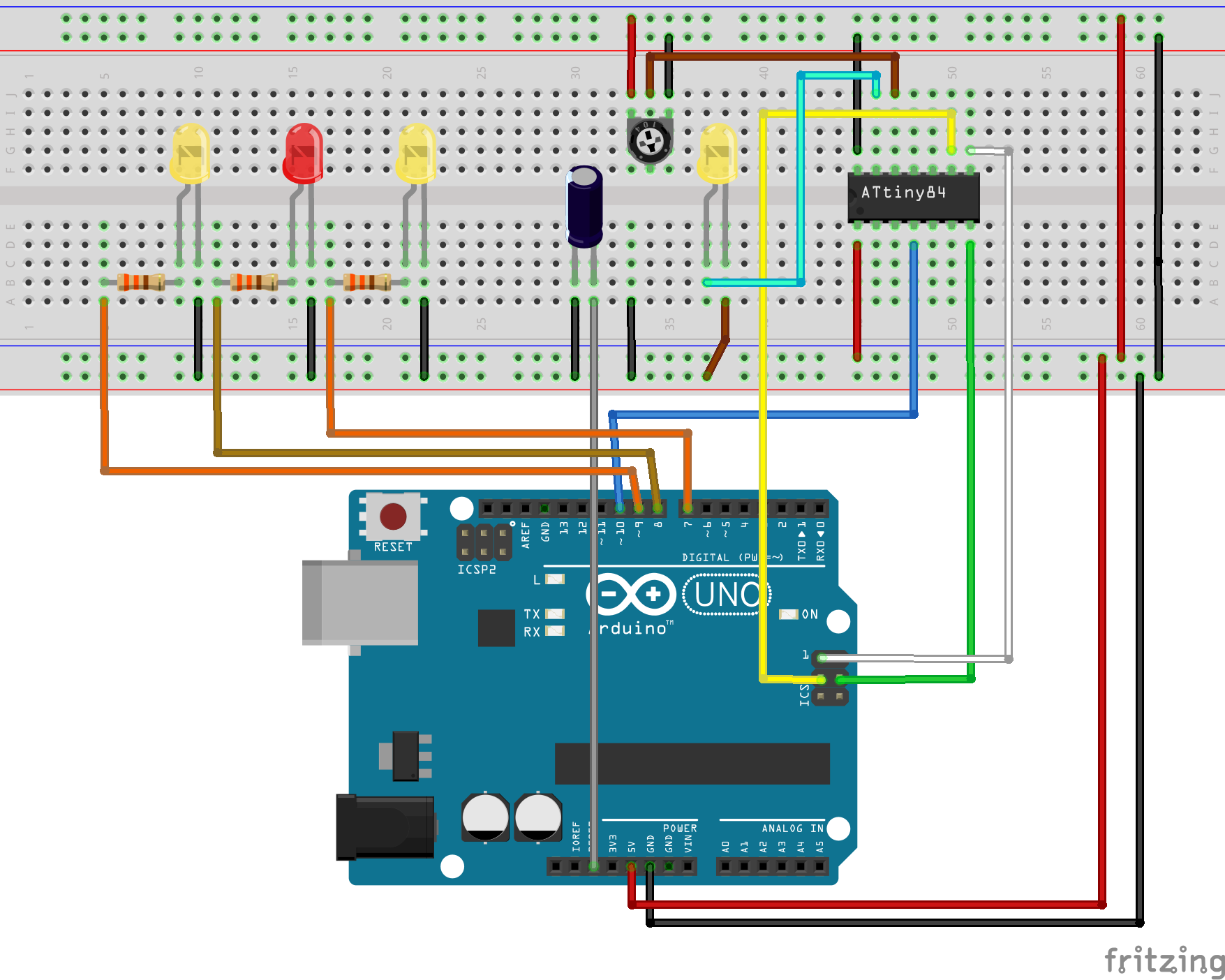

Ich bin daran ein kleines Arduino/ATtiny Projekt mit Fritzing zu
dokumentieren. Dabei habe ich das Problem, dass die ICSP Pins auf dem
Arduinoboard von Fritzing zwar eingezeichnet sind, aber keine Funktion
haben.
Dadurch kann ich auf dem Steckplan zwar Leitungen zeichnen, aber da sie
in der Luft hängen, erscheint nichts im Schaltplan. Umgekehrt könnte ich
die Verbindungen im Schaltplan richtig einzeichen, aber diese Leitungen
würden dann im Steckplan nicht vom ICSP Header abgehen.
Hat jemand eine Idee wie man das Problem lösen kann?
Viele Grüsse
Fredy

Bilderbuchzeit...
Dann nimm eben D11, D12, D13 vom UNO, sind ja sowieso direkt mit dem ISP
verbunden.
Außerdem fehlt der LED am Tiny84 ein Vorwiderstand und außerdem ist es
blöd, wenn man das Datenblatt daneben legen muß, wenn man wissen will,
welches Funktion die Pins am Tiny haben.
Gruß aus Berlin
Michael
von Draco (Gast)
Außerdem heißt es "Herzschlag" und nicht "Hörschlag" :-)
