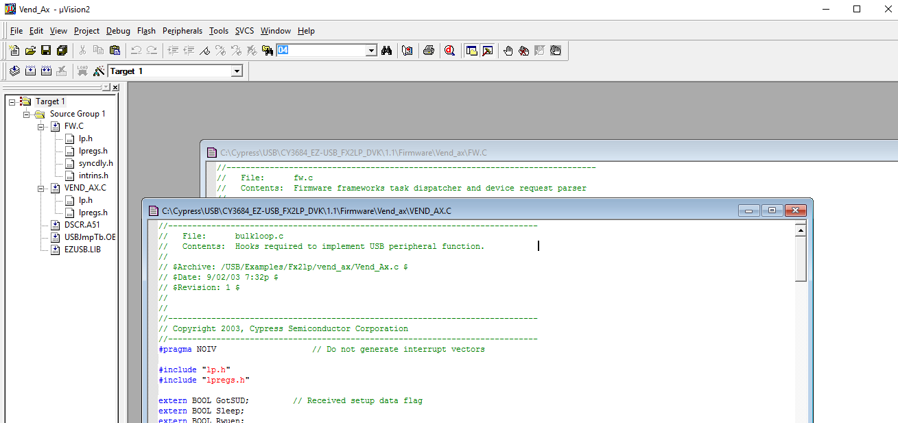

Hmm also den Keil Compiler hab ich mir nun besorgt und ein Beispiel für
eine Firmware (VEND_AX.c) hab ich glaube ich auch gefunden.
Nur leider finde ich in keiner der Dateien Einträge für die VEND und DEV
ID... ganz zu schweigen von einem Export nach .iic zum flashen des
Eeproms :(
Auf der Cypress Seite bin ich leider total verloren und es gibt zwar
schöne HowTo's aber in keinem wird beschrieben wie ich es schaffe dass
der CY7c68013A vom Eeprom bootet und sich mit der gewünschten DEV ID
meldet.
