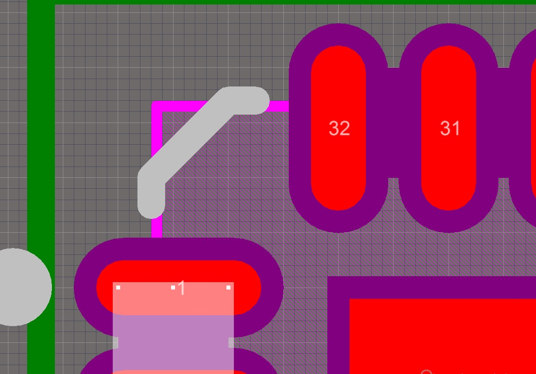

ich habe Probleme beim Reflow Löten eines QFN50P500x500.
Gut sollte man normalerweise nicht zu hause machen.
Die Pins verbinden sich aktuell öfter. Kann natürlich auch an der
Positionierung liegen.
Ich habe es mir einfach gemacht und den Footprint nicht selbst erstellt.
Würdet ihr den Footprint (Bild Anhang) hinsichtlich Solder Mask
Expansion ändern? Im aktuellen Footprint wurde verhindert das ein
kleiner Steg stehen bleibt. Sollte man diese Strategie weiter verfolgen
und wie wäre die minimale Stegdicke? Oder sollten Solder Mask Stege
zwischen den Pins bleiben?
Solder Mask Expansion Wert ist aktuell 0.102 mm zu allen Seiten
PCB Fertigung ist aus China (Standard).
Und warum hast du das gemacht?
Der Stoplack ist doch genau dafür da, das Fließen des Lots zum
Nachbarpin zu unterbinden!
Minimale Stegbreite ist üblicherweise 0.1mm.
Ja.
Ich komme echt aus dem Staunen nicht heraus, wie man auf die Idee kommen
kann da explizit eine Brücke im Solderstop zu bauen.

#4468748
someone schrieb:
> Lötstop-Stege sind 100% Quatsch. Lötstopmaske ist dafür da, damit die
> Paste nicht wegläuft. Zwischen Pins kann ruhig kein Lötstop sein, das
> Lötzinn haftet auch ohne Lötstop nicht am Substrat. Bei Brückenbildung
> ist eher die Paste schuld--zu viel aufgetragen
Ja, da hast du Recht. Unter optimalen Bedingungen (vor allem
Pastenmenge) kann auf den Lötstopplack zwischen den Pins auch verzichtet
werden.
Und mir wird jetzt auch klar, warum dieser hier entfernt wurde.
Die Pads sind 0.25mm breit, bei 0.5mm Pitch. D.h. zwischen den Pins
bleibt nur 0.25mm, und das reicht nicht für einen Reststeg von 0.1mm bei
0.102mm Solder Mask Expansion.
Und in diesem Fall ist es tatsächlich besser, Stege <0.1mm zu entfernen,
da sich diese ansonsten beim Löten vom PCB ablösen können, und dann
beginnen die Probleme erst richtig.
Trotzdem: wenn man das Board selbst bestücken möchte (mit Pizzaofen oder
Lötkolben) erleichtert einem Lötstopplack zwischen den Pins die Arbeit.
Meine Strategie wäre daher folgende: Pad auf 0.24mm Breite verkleinern,
Solder Stop Expansion auf 0.08mm reduzieren. Bleibt ein Steg von 0.1mm
zwischen den Pads.
Duch die minimale Verkleinerung der Pad-Breite hast du auch etwas
weniger Paste auf dem Pad.
Gast #4468860
also wie ich schon sagte: Footprint ist nicht von mir und bin auch kein
Experte.(Bin eher Programmierer dieser Hardware)
Daher die Frage ob ich den Footprint ändern soll? Der Footprint könnte
natürlich auch von einem Laien sein.
Im Hersteller PDF de IC ist zum Footprint zwar Information, aber nicht
zu dem Thema.
Prio ist gute Herstellbarkeit auf Pick and Place Maschinen. Serie.
Nur sekundär wichtig ist gut Herstellbarkeit zuhause (Prototypen).
Ich dachte daher das ist ein Standardthema.
Aktuell bei manueller Fertigung nur 20% Funktion auf Anhieb. Nach 1.
Rework ca. 50% von 10 gefertigten Platinen mit Funktion. Fehler sind wie
gesagt verbundene Pins. Das ist auch optisch sichtbar.
Übrigens: Lötpaste habe ich auch überlegt. Aber kann das sein das alte
Paste zu verbundenen Pins führt? Durch die Viskosität?  Natürlich
verbrauche ich erst die alte Paste ...
Auch werde ich beim nächsten Rutsch stärker auf den Spachtel drücken
damit weniger Lötpaste verbleibt. Vielleicht auch einen anderen,
weicheren Spachtel nehmen.
Der Stencil schein nicht das Problem zu sein.
Also Fazit: erstmal nichts ändern und damit weiterhin keinen Stoplack
zwischen den Pins?
#4468880
Der Stencil bestimmt aber die Pastenmenge, und genau diese scheint zu
groß zu sein.
Es kann also sein, dass schon mit einem dünneren Stencil das Ergebnis
besser wird.
Dann mit dem Spachtel auch möglichst nur einmal drüberziehen, und nicht
mehrmals. Dabei wird immer ein wenig Paste unter den Stencil gedrückt,
und das breitet sich dann auch zwischen den Pads aus.
Vielleicht ist auch die Lötkurve deines Ofens nicht zum Lot passend.
Wenn z.B. zu kurz, zu wenig oder ungleichmäßig erhitzt wird, kann das
Flußmittel nicht ordentlich arbeiten.
