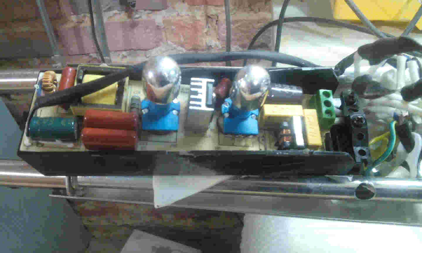

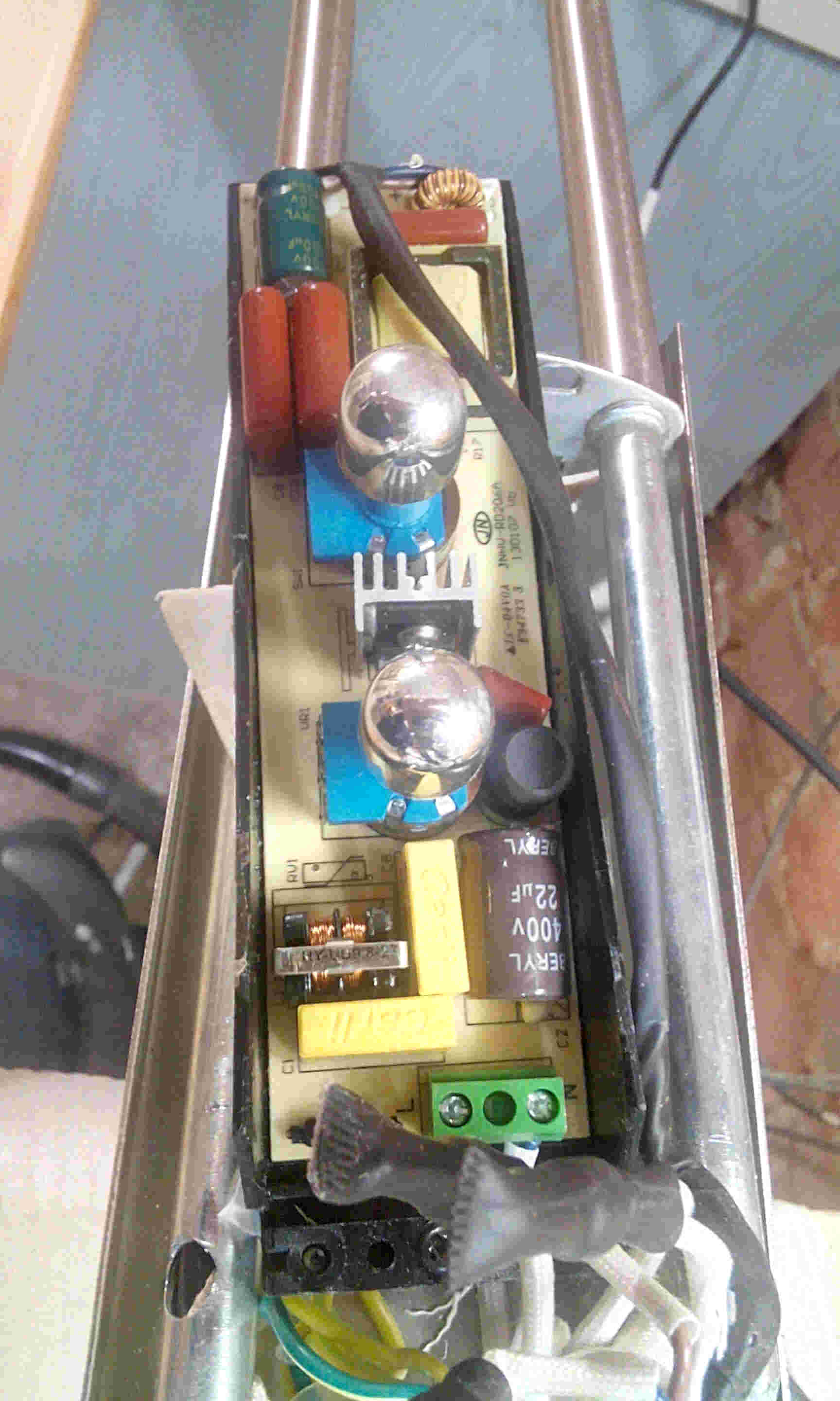

Hallo werte Experten,
ich habe einen defekten LED Deckenfluter dimmbar welcher natürlich nach
2 Jahren und drei Monaten beschloß nicht mehr zu leuchten. Leseleuchte

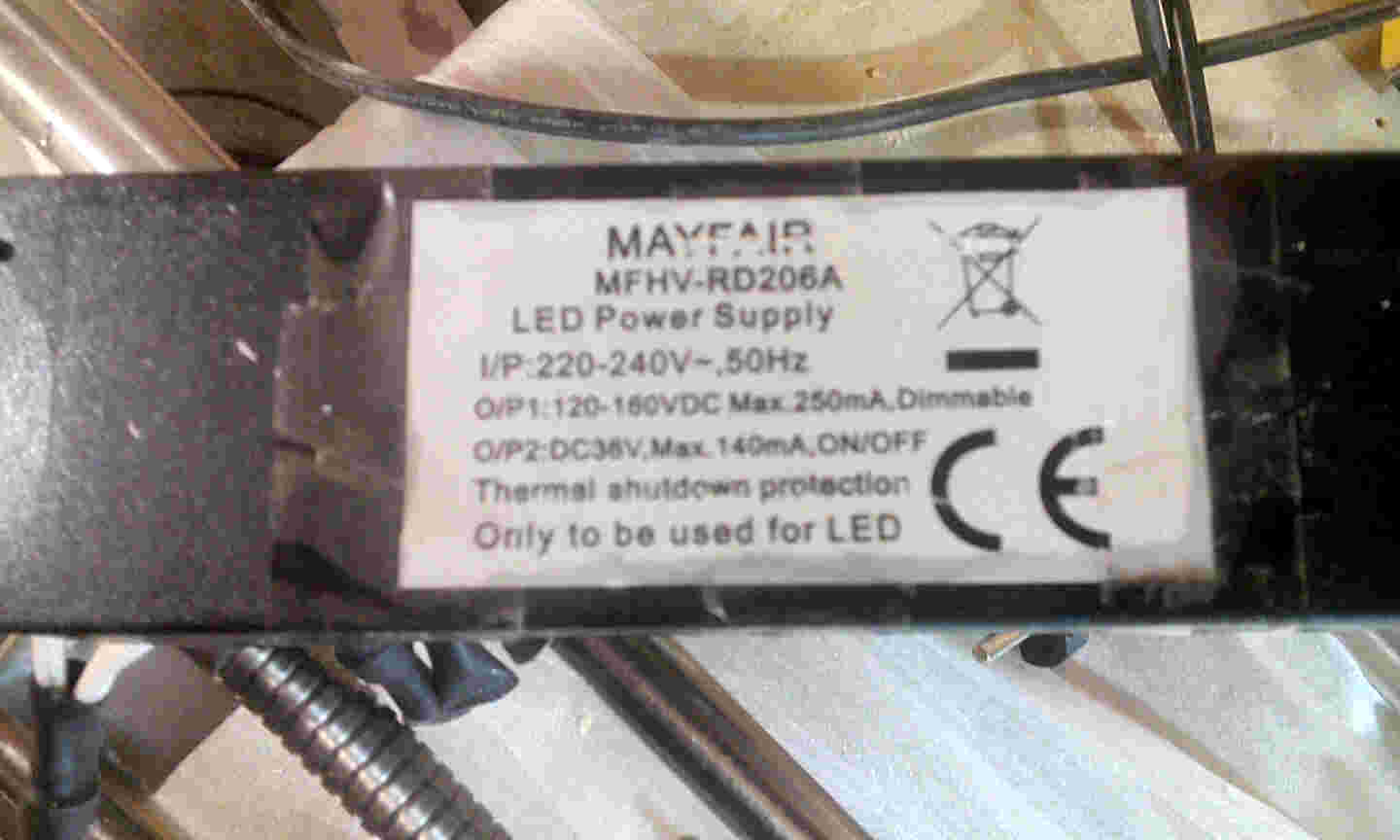

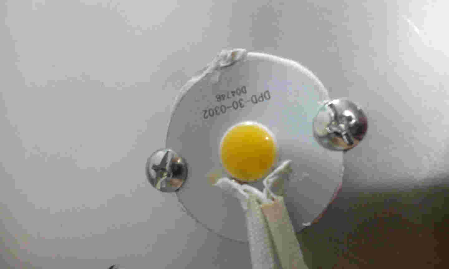

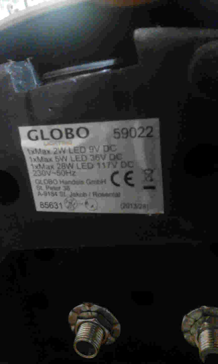

geht noch ist aber nicht dimmbar. ger Fluterteil besteht aus einer
Dimmerelktronik und zwei LED Modulen (117 VDC 28 W oberseite und 9 VDC 2
W unterseite) chinesischer Herkunft. (siehe auch Fotos) die sind
irgendwie so verschalten:
--------------| Dimmer |--------| LED 117 V|----------| LED 9 V    |
230 V Netz    |        |        |    28 W  |          |    2 W     |
Habe nun mal bischer rumprobiert und die 9 W LED rausgenommen und eine
Glöckner Möller Anzeige LED 85-264 V und eine GM Anzeige LED 12-30V
getestet.
Ergebnis bei der GM 230 V LED hatte ich ein Stroboskop mit ca 2 Hz, bei
der GM 30 V LED leuchtete mein oberes LED Modul, nur meine GM LED
knackste immer mal etwas (kann ich vermutlich wegschmeissen ;-). was ich
eigenartig finde ist dass ich am Eingang der 117 V LED eine Spannung
(Multimeter)schwankend zwischen 190-240V und am Ausgang (d.h. am
Eingang) der 9 V LED eine Spannung zwischen 130 und 190V. Ich nehme mal
an dass die 9 V LED defekt ist habe aber keine Ahnung wie dass ganze
Ding arbeitet und ob der Dimmer auch ne Macke hat.
