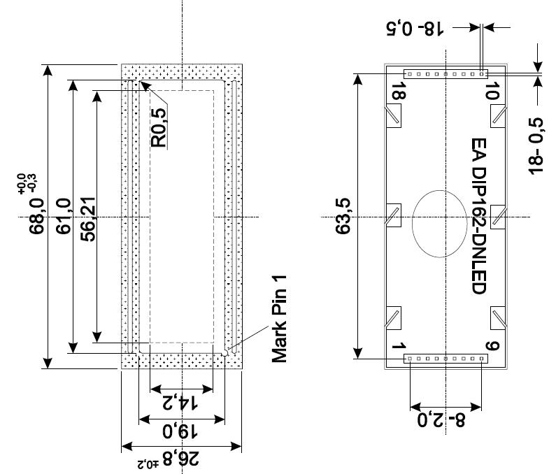

hat wer einen Eagle-Plan für ein 2x16 LCD-Display? Ich möchte folgendes
verwenden:
http://www2.produktinfo.conrad.com/datenblaetter/175000-199999/181755-da-01-de-LCD-Modul_2x16_LED.pdf
oder kann ich dafür einfach die beiden Leisten MA09-1 aus der Eagle
Bibliothek nehmen??
Danke! Stefanie
Nimm die Leisten (MA=male, FE=female) und ordne sie im richtigen Abstand
an.
Oder beschäftige Dich damit ein Footprint selbst zusammenzubauen.
Spätestens bei spezielleren SMD-Sachen, kommt man da m.E. nicht
drumrum.
Rick
Hallo Dietmar! Vielen Dank für das Display!!
Ich stell mich nun vielleicht etwas blöd, aber bei dem Angaben zu den
Abmessungen für das Display erkenn ich nicht den Abstand von der Mitte
des oberen Pin der 9-teiligen Steckerleiste zur Mitte des unteren Pins.
Es steht da was von 8-2,0. Was soll das genau bedeuten??
Gruß und Danke noch mal, Stefanie
