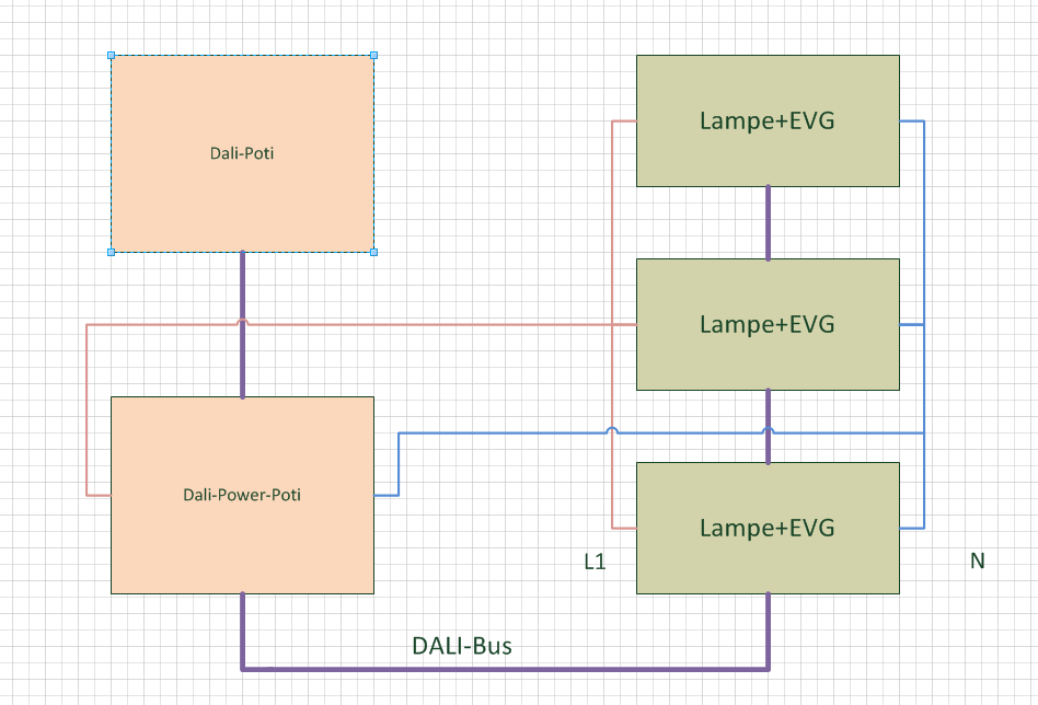

Hallo zusammen! Für die Küche möchte ich gerne 4-6 DALI-kompatible
LED-Downlights installieren welche natürlich auch gedimmt werden sollen.
Da es sich nur um eine Lampengruppe handelt und alle gleichzeitig
gedimmt werden sollen, ist meine Frage: Reicht es nun, 1-2 Dali-Dimmer
zu kaufen (für 2 Stellen an der Küche) und die beiden Dali-Leitungen
aller Geräte einfach parallel zu schalten? Oder brauche ich zusätzlich
in jedem Falle so eine sauteure Hutschienen-Kontrolleinheit?
Beste Grüße
Rabe

Wenn der DALI-Dimmer in der Lage ist alle angeschlossenen Geräte via
Braodcast anzusteuern sollte das gehen. Die DALI-Klemmen aller
Beteiligten (Dimmer und Vorschaltgeräte) werden parallel geschaltet.
Beim Dimmer "DALI MCU" von Osram gibt es recht viele Informationen zu
dem Ganzen:
http://www.osram.de/osram_de/produkte/elektronik/lichtmanagementsysteme/mcu/dali-mcu/index.jsp
Alternativ kannst Du auch über sog. "TouchDIM" Taster zum Schalten und
Dimmen einsetzen. In dem Fall würde als Aktor auf dem Bus z.B. ein Osram
"DIM SA" eingesetzt. Dafür kann in der Wand dann ein einfacher Taster
(230V-Schaltsignal" eingesetzt werden. Die Lampen sind so in jedem Fall
synchron.

Hallo und danke für Deine Antwort. Habe mir als Dimmer die von Busch
Jäger herausgesucht, welche Broadcastfähig sind. Mit der eingebauten
Stromversorgung des einen spare ich mir ja auch im Prinzip ein Netzteil,
oder?
Im Anhang habe ich nochmal ein Blockschaltbild reingestellt, so wie ich
mir das ganze vorstellen würde.
Als Dimmer dachte ich hierbei an:
http://www.busch-jaeger-katalog.de/artikel.php?bereich=1010722&programm=1010723&gruppe=1010766&produkt=1010767
(mit Stromversorgung)
http://www.busch-jaeger-katalog.de/artikel.php?bereich=1010722&programm=1010723&gruppe=1010763&produkt=1010764
(reiner Slave).
