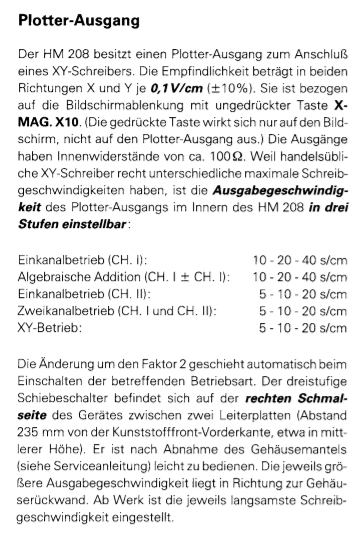

Hallo ich habe hier ein Hameg HM 208 Oszilloskop welches einen
Plotterausgang hat.
Laut Bedienungsanleitung soll es einen Schalter im Inneren geben, womit
man die Geschwindigkeit des Plotterausgangs einstellen kann, ich konnte
diesen aber nicht finden.
Kann mir jemand mit einem ähnlichen/gleichen Modell vielleicht
weiterhelfen, wo dieser Schiebeschalter zu finden ist?
Im Anhang ist der Auszug aus der Bedienungsanleitung.

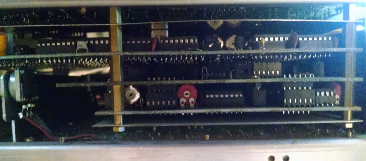

Hallo, ich habe es bereits auseinandergebaut.
Auf dem Bild ist die Stelle, wo ich den Schalter nach Anleitung vermute.
Es ist die rechte Seite des Oszilloskops, links auf dem Bild ist
Richtung Front.
Die beschriebenen 235mm Abstand sind etwa auf Höhe der gebogenen
Drahtbrücke bzw. des roten Potentiometers(?).
Ich konnte allerdings keinen Schiebeschalter entdecken.
Schau mal auf der mittleren Platine, das müsste das ZW-Board sein. Dort
sollte sich den Unterlagen nach ein Schalter befinden. Mag jetzt nicht
meine zwei aufschrauben :)
Genau auf dieser Platine am rechten Rand habe ich auch den Schalter
vermutet. Dort befindet sich aber nichts.
In der Nähe der gebogenen Drahtbrücke auf der mittleren Platine befinden
sich einige augenscheinlich leere Kontakte, kann es sein, dass es
verschiedene Revisionen gibt, wo der Schalter eingspart wurde?
Oder ist der Schalter in der Mitte der Platine und man muss alles
zerlegen?
Ja der Schalter fehlt eindeutig bei mir.
Ich habe 2x5 leere Pins, die beiden rechten unteren sind mit einer
Drahtbrücke miteinander verbunden.
