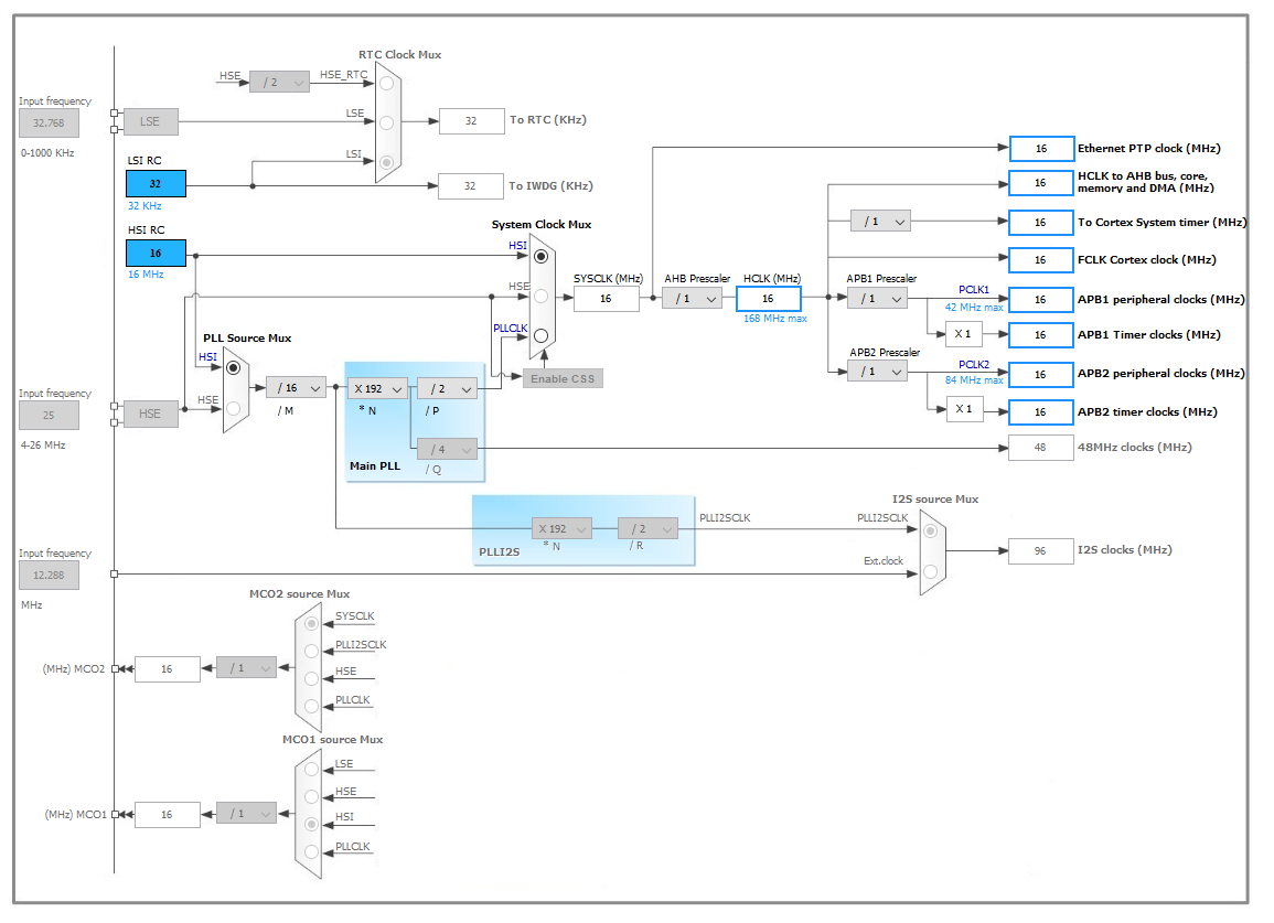

Ich habe Probleme mit CubeMX in Verbindung mit AC6.
Kurze Beschreibung wie ich es mache:
CubeMX: New Project->wähle den nackten Chip STM32F407VGT von meinem
Discovery Board->setze beim Map Pins PD12-PD15 als Ausgang(quasi ein
billiges Hallo World)->"Clock Configuration" bleibt dabei auf die
Standardeinstellungen(also bei dem Board auf 16Mhz)
Dann gehe im Menü ober auf Project/Generate Code.
Dort wähle ich...
1)unter Project: Project-name, Speicherort und Toolchan (wegen AC6 setze
ich es auf SW4STM32)
2)unter Code Generator: Copy all used libraries into the project folder;
unter generated files setze ich alle 4 Häkchen
alles andere beleibt leer->es wird ein Projekt generiert.
Danach öffne ich System Workbench:
File/Import/General/Exesting Projects into Workspace (Sowohl ein
generierter Projekt als auch die Workspace von AC6 sind im gleichen
Ordner)
Ich wähle den Projekt, den ich mit Cube generiert habe. Der projekt wird
eingefügt.
Dann klicke ich mit der rechten Maustaste auf Projekt und wähle
"Properties".
Dort unter "Run/Debug Settings"->New->Ac6STM32 Debugging->Ok
Zum Schluss komplierere das Ganze und es kommen diese Fehler. Was mache
ich falsch, wie kommen diese Fehler zu Stande, wie gesagt im Code selbst
hatte ich nicht verändert?
