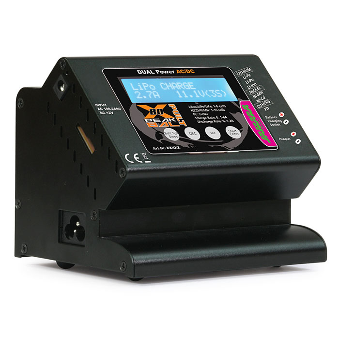

hab hier ein Jamara X-Peak 80 Modellbau-Ladegerät welches leider defekt
ist.
Herzstück ist ein ATMega32 (TQFP).
Der Prozessor wird auffallend heiß(!) und ist wohl letztendlich
abgeraucht.
Der 16MHz Quarz schwingt nicht.
VCC liegt korrekt an.
Das 2x16 Display zeigt nur den bekannten Balken in der oberen Zeile, da
es nicht initialisiert wird.
Frage:
hat wer Infos zu dem Ladegerät?
Schaltbild, Firmware?
Eine ISP Schnittstelle ist auf der Platine vorhanden - hilft nur nicht
viel ohne Firmware falls ich einen neuen Controller auflöte
