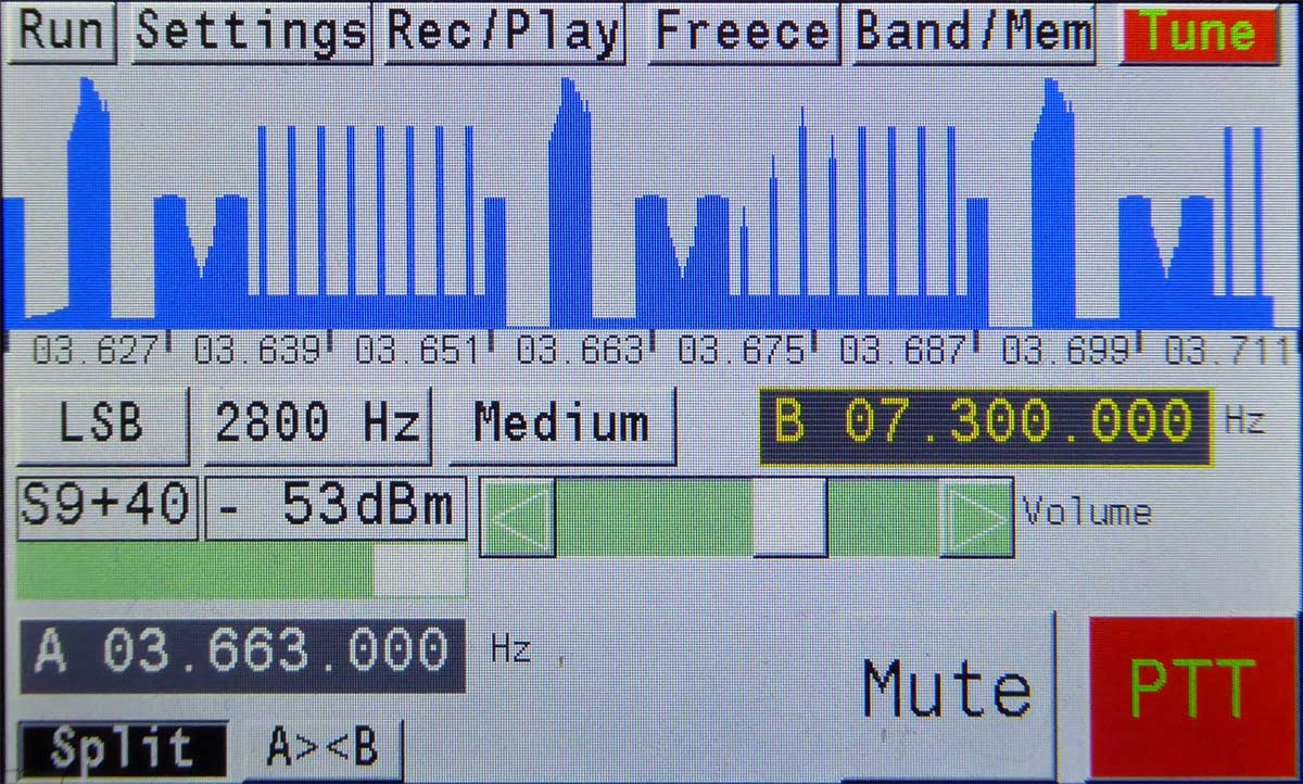

Hallo allerseits,
ich habe ein Problem mit der Mikrofon- zu USB- Kopplung.
Es sollen Audio- Daten zum RedPitaya gesendet werden. Bisher klappt
bereits der Datenaustausch per UART (Kommandos und Daten), aber es fehlt
noch eine Audio- Verbindung, die per USB realisiert werden soll.
Im Internet fand ich Beispiele, wie der STM32 als USB Sound-
Ausgabegerät oder als Mikrofon- Sprachspeicher (auf SD- Card) arbeiten
kann.
Aber die Nutzung als externes USB- Mikrofon ( es sind zwei MEMS-
Mikrofone und ein WM8994 Audio- Prozessor verbaut) wird nirgendwo
beschrieben, auch nicht in der STM32Cube Software.
Jetzt kam mir die Idee, das STM32 als "Headset" zu deklarieren, dann
kann man die Audio- Übertragung mit jedem neueren PC testen.
Dank der Programme von Torsten Jaekel und Uwe Becker bin ich
optimistisch, dass es mir gelingt.
Hat jemand von Euch das Problem bereits gelöst ??
Dankbar für jede Anregung-
Wolfgang
PS. Anbei ein Foto des Touchscreens für die Steuerung des Red Pitaya
