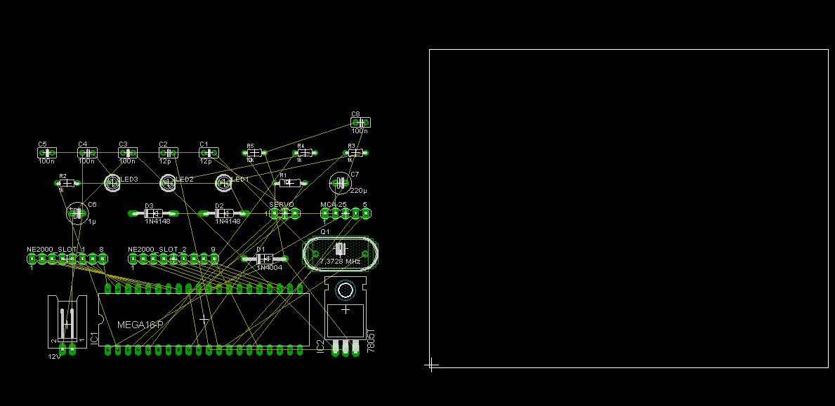

ist es möglich das Eagle Light die bauteile beim erzeugen einer Platine
automatisch IN die Platine setzt??? Weil bei mir sieht es immer so aus
wie auf dem Screenshot(Anhang).
Habe auch schon probiert den kasten und die platine zu schieben geht
aber auch nicht
Danke für alle Antworten
Gast #288725
Wieso sollte Eagle sie in die Platine packen ?
Du musst sie doch eh neu anordnen ?
Ist so doch viel praktischer ;)
Wenn du sie so wie dort gegeben in der Platine haben willst klick
links auf GROUP (das gestrichelte auswahlrechteck icon),
dann auf move (kreuz) und drück die rechte maustaste.
Dann kannst du alles aufeinmal bewegen ;)
