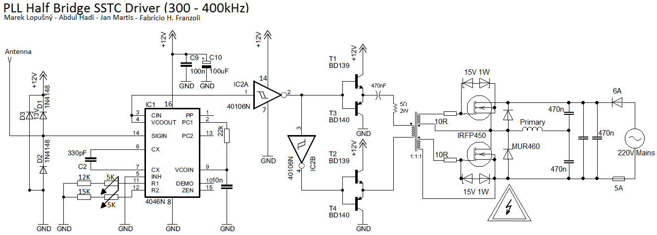

Hallo Liebe Freunde,
Ich habe ein problem.
Ich bin auf einem Berufskollege für Elektronik und ich muss ein Projekt
abliefern. Ich habe schon eine CoiL-Gun gebaut aber die darf ich nicht
als Projekt abliefern weil es eine Waffe ist.
Nun habe ich nach einem leichten Projekt gesucht und auch etwas
gefunden. Mein problem ist nun, dass ich nur noch 5 Tage habe und somit
keine neuen Bauelemente bestellen kann jedoch kann ich zu einem Conrad
Geschäft fahren und mir dort die fehlenden Bauelemente kaufen. Ich habe
nochmal nach gesehen und ich habe alles außer ( D3, Mur460 und die 15v
1W Dioden neben den Mosfets ) ich habe mir überlegt die mur460 mit der
UF5408 zu ersetzen. Ich hoffe das es kein problem ist was sagt ihr dazu?
So jetzt müsste ich nur noch etwas passendes für die D3 und die 15v 1W
Dioden finden jedoch habe ich bei Conrad online nach geguckt und nichts
passendes gefunden ich hoffe ihr könnt mir weiter helfen.
Ich werde die Schematic anhängen.
Vielen dank im voraus
MFG, Nikan
Gast #4474624
Den richtigen Kern für den GDT hast du auch?
Ein Stelltrafo für die Endstufe würde ich auch benutzen, ansonsten
fliegen dir die Fets bei falschem Signal um die Ohren.
