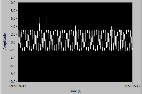

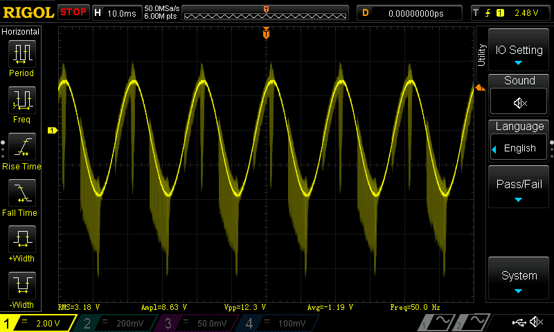

Hallo Forum,

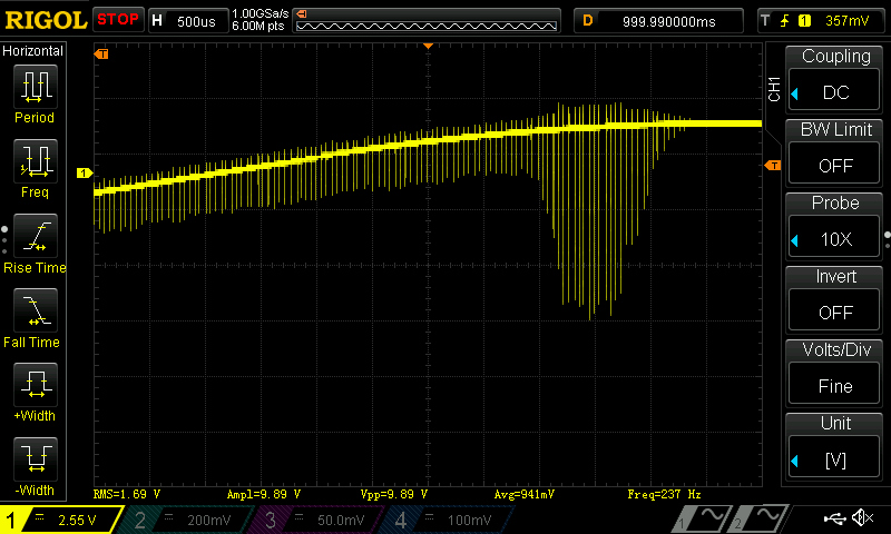

Eine Schaltung gibt mir eine Sinusschwingung zurück, die eigentlich ganz
sauber aussieht. Bei den Messungen in LabView gibt es aber immer wieder
einzelne Ausschläge nach Oben und unten. Ein Versuch, diesem mit
Low-Pass-Filter zuvorzukommen, scheiterte jedoch. Beim Signal selber
sehe ich keine Änderung, jedoch gibt es bedeutend mehr Ausschläge zu
sehen. Habe die Kabel nochmals getestet, es sollte kein Wackelkontakt
haben.
Hat jemand eine Idee, woher diese Ausschläge kommen können? Und wie ich
sie noch auf analoger Seite beseitigen kann?

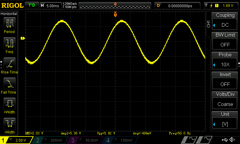

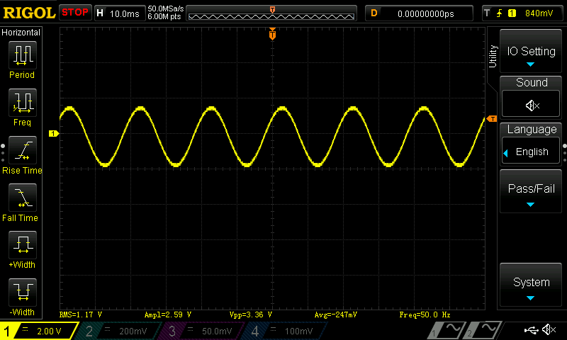

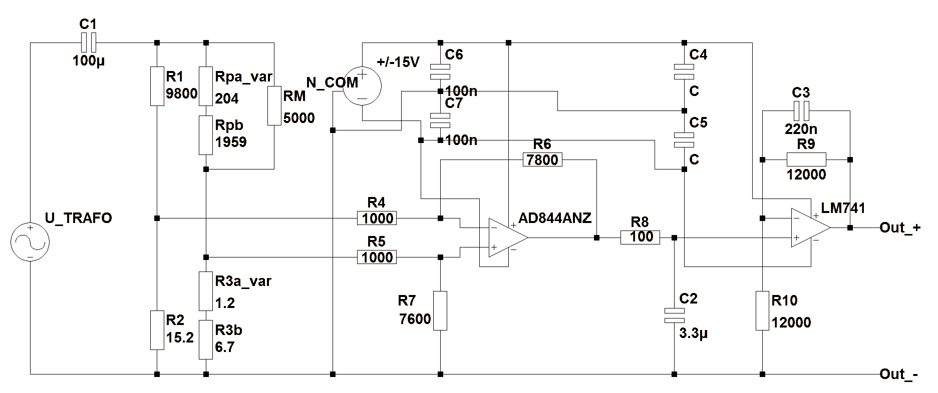

Zu den Bildern: „In“ ist das Eingangssignal in den Tiefpassfilter
(Messung zwischen dem roten und dem gelben Punkt), „Out“ das
Ausgangssignal vom selben Filter (Messung zwischen dem blauen und dem
gelben Punkt). „Labview“ zeigt eine Messung beim Ausgang des
Tiefpassfilters in LabView, also dasselbe Signal wie Out einfach mit
anderem Messgerät. Der Schaltkreis ist im gleichnamigen Bild gezeigt.
Der Trafo liefert 50V AC.
In LabView sieht die Messung vor dem Tiefpassfilter ähnlich aus wie die
danach. Der einzige Unterschied ist die Anzahl Ausschläge, die kleiner
ist.

LabVIEW tastet wesentlich langsamer ab als dein Oszi. Wahrscheinlich
"verpasst" es die meisten Ausschläge.

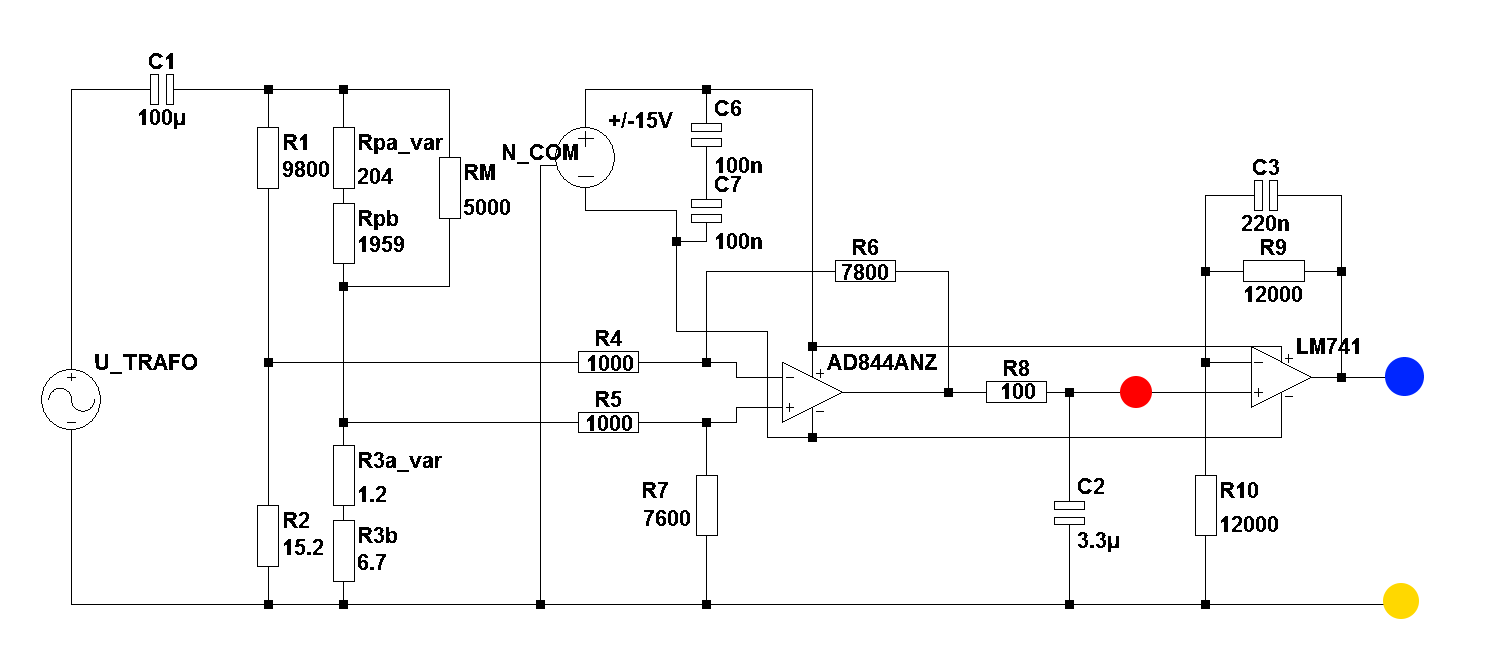

Zu deiner Schaltung:
schön, dass es den LM741 immer noch gibt :-)
Mach aus C3 lieber mal etwas in der Größenordnung von 100pF statt der
verwendeten 220nF. Wahrscheinlich sollte diese Wahl des Kondensators
einen Tiefpass ergeben, aber diese Wirkung hat er nicht wirklich: die
Verstärkung sinkt bei höheren Frequenzen grade mal um einen Faktor 2 ab.
Klemm die LabVIEW Messkabel mal ganz von der Schaltung ab und stelle den
Tastkopf des Oszis auf x10. Sind die Ausschläge dann immer noch da?
Falls Sie verschwinden siehst du eine Rückwirkung deines Messsystems auf
den OPV Ausgang. Als einfachste Lösung könnte ein 100 Ohm Widerstand
zwischen dem Ausgang des OPV und dem LabVIEW-Kabel könnte dein Problem
beseitigen.
Ich hofffe, der gemeinsame Knoten von C6 und C7 in deiner Schaltung
liegt auf Masse, ansonsten nützen die beiden nicht viel zur
Stabilisierung der Versorgung.

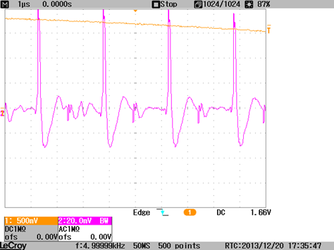

Du könntest auch mal mit dem Oszi die Störungen genauer anschauen(also
die Zeitachse entsprechend empfindlicher einstellen). Sehen sie ungefähr
so aus wie in meinem Anhang? In meiner Messung waren die Störungen die
Folge davon, dass mit LabVIEW mehrere Kanäle aufgezeichnet wurden. Bei
jedem Umschalten des MUX an der LabVIEW-Karte wurde dem OPV eine (auf
andere Spannung aufgeladene) parasitäre Kapazität auf den Ausgang
gebrummt. Der OPV reagierte darauf mit kurzzeitigem Übersteuern und
entsprechendem Nachschwingen. Die Störungen laut Oszi treten dann genau
mit der Abtastfrequenz von Labview auf. Die Störungen verschwinden dann,
wenn du in LabVIEW die Messung anhältst (auch wenn die Kabel noch
angeklemmt sind).

In der Tat, C3 sollte ein Tiefpass ergeben. Offensichtlich habe ich da
etwas noch nicht begriffen: Wieso sinkt die Verstärkung nur um einen
Faktor 2 ab? Sollte diese nicht mit höherer Frequenz immer stärker
absinken?
Der Tastkopf ist schon auf x10. Könnte noch auf x100 gehen. Wird bei der
nächsten Messung gemacht.
Danke für den Hinweis mit den C6 und C7 – war eigentlich so vorgesehen,
hat’s aber von der letzten nicht in die diesige Version geschafft.

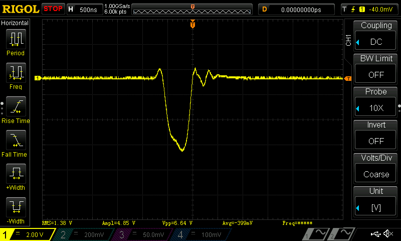

Im Anhang ein hineingezoomtes Bild mit den Störungen. Und eines mit und
gleich danach ohne Kabel zur Box. Sprich ohne Verwendung des Signals ist
es ganz gut, sobald man es verwenden will, wird es aber gestört. Schon
fast Quantenphysik :-)

Nö: bei niedrigen Frequenzen arbeitet der OPV als Verstärker mit A=2. Ab
60Hz sinkt zwar die Verstärkung ab, aber ab ~120Hz wirkt der OPV wie ein
Spannungsfolger mit A=1. Den selben Effekt hättest du, wenn du C3
kurzschließen würdest.

genau: eine zu hohe kapazitive Last. 50Ohm oder 100Ohm sollten bei fast
jedem OPV ausreichen, um ihn ausreichen von der Kapazität zu entkoppeln.
Und die Störungen sehen wirklich gleich aus, auch wenn nur das Kabel
(nicht die Box) am Ausgang hängt? "Normale" Instabilität eines OPVs
sieht eher nach einem Sinus aus. Diese Pulse sind mir dafür zu schmal
und kommen zu regelmäßig. Bist du sicher, dass du bei den Messungen
nicht die Box angeschlossen hattest?

den Teil deines Beitrags hatte ich überlesen. Für höhere Frequenzen hast
du im Endeffekt schon einen Spannungsfolger am Ausgang. Wenn du den
Einfluss der kapazitiven Last loswerden willst musst du einen OPV
nehmen, der mit den paar 100pF, die die Koaxleitungen zur Box
wahrscheinlich darstellen, klarkommt. Die simple Variante, die bei fast
jedem OPV klappt, ist der Längswiderstand.
Gast #4474464
Das ist doch das klassische Schirmbild, wenn ein Verstärker schwingt.
Die Frequenzkompensation an beiden OPVs fehlt. Oder aber der
Schaltungsaufbau/Layout ist ungünstig (Ausgang koppelt auf Eingang)
Und Ja, sowas ändert sich immer mit und ohne Kabel (auch Messkabel)
Old-Papa

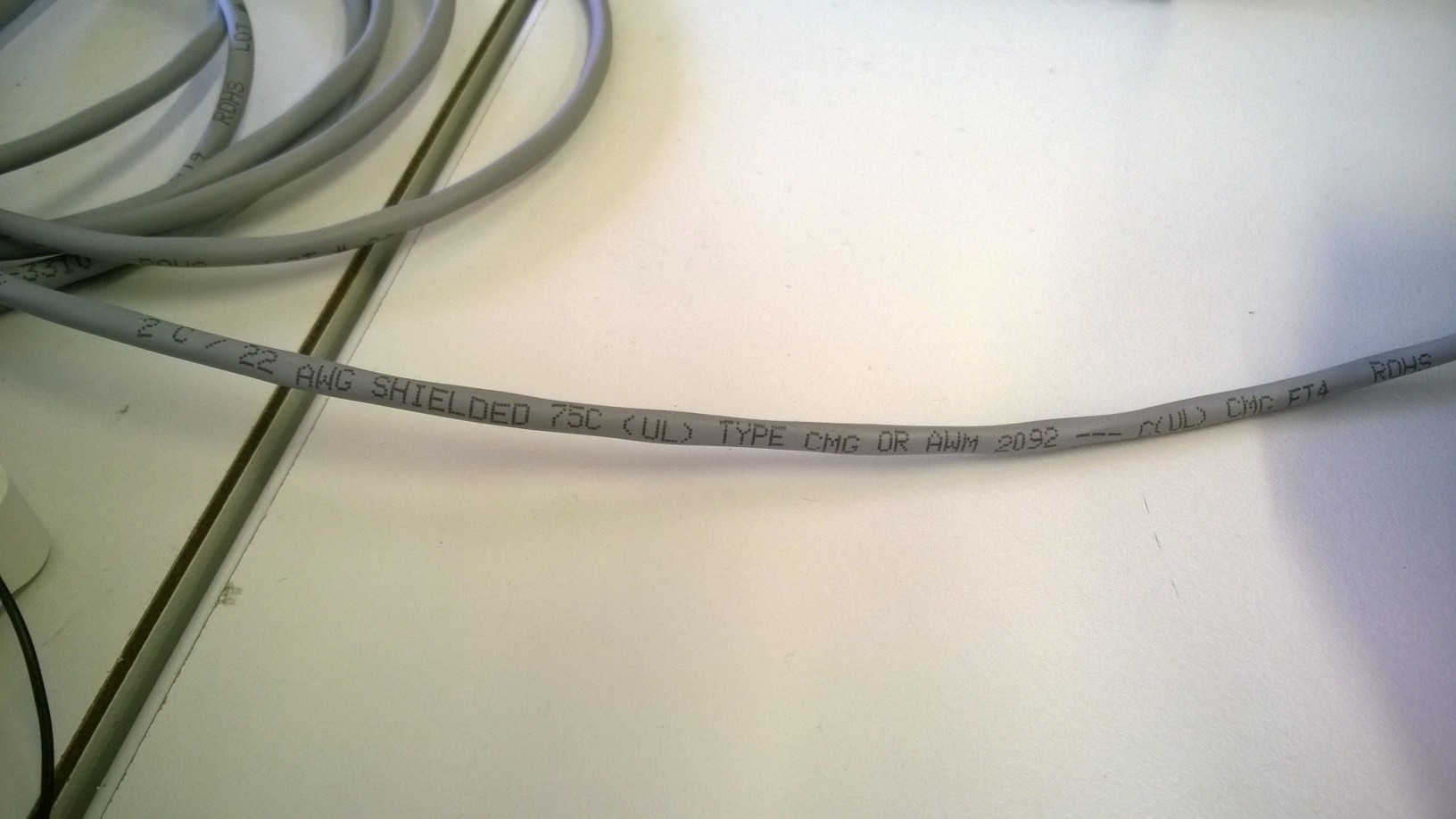

Bei einem kurzen Platzhalterkabel reichen 100 Ohm wunderbar aus. Beim
Kabel, das für die Messungen benutzt wird, sind aber ca. 6.8k Ohm nötig,
um das Rauschen zu beseitigen. Hat den Nachteil, dass somit ein
Spannungsteiler entsteht. Dies, da die Eingänge der Messbox über einen
Widerstand mit der Masse verbunden sind, um den Gleichstromanteil zu
eliminieren. Dem kann entgegengewirkt werden, wenn der Spannungsfolger
einen leichten Verstärkungsfaktor überkommt. Nur wird so die maximale
Ausgangsspannung limitiert. Ich frage mich, ob das eigentliche Problem
nicht der schwingende Verstärker ist, wie von Old-Papa geschrieben, und
sinnvollerweise erst der Verstärker eine Frequenzkompensation verpasst
bekommen sollte. Damit müssen weniger Störungen korrigiert werden. Ich

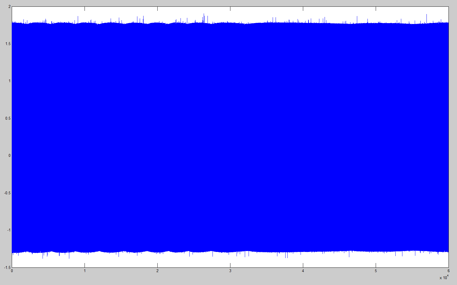

lese mich da mal ein. Eventuell erklärt dies auch die langsamen
Schwingungen der Messung (Bild im Anhang, eine Messung über 60
Sekunden)?
Die Störung sieht gleich aus, ja. Bei der vorherigen Messung war die Box
gar nicht im Raum, also auch nicht angehängt.

Dann ist was faul in deinem Aufbau. Wenn der OPV trotz 100Ohm
Längswiderstand durch die Kabelkapazität immer noch instabil wird, dann
ist er grundsätzlich schon an der Grenze der Instabilität. Kannst du mal
ein aussagekräftiges Bild des Messaufbaus machen? Wie lang sind die
Kabel, wie ist die Schaltung rund um den OPV, hat er wirksame
Pufferkondensatoren in seiner Nähe, ... Kann schon mal sein, dass ein
bisschen mehr Längswiderstand als 100 Ohm nötig sind, aber 6,8kOhm sind
massiv zu viel und das eigentliche Problem muss irgendwo anders stecken.
Der Standard-Ausweg besteht darin, die DC-Rückkopplung (über Widerstand)
hinter dem Längswiderstand anzuschließen und der Stabilität wegen eine
AC-Rückkopplung (über Kondensator) vor dem Längswiderstand zu machen
(sieh den ersten Link weiter unten). In einigen OpAmps gibt es auch
Schaltungsvorschläge im Datenblatt, und fürs Treiben deines Messkabels
würde ich auf jeden Fall einen OPV nutzen, der explizit Aussagen über
seine "capacitive load stability" macht. Bei deiner Messkiste sollte
auch spezifiziert sein, welche Kapazität die Messkabel mitbringen.
ein bisschen Theorie für dich:
http://www.analog.com/library/analogDialogue/archives/31-2/appleng.html
http://www.analog.com/en/education/education-library/videos/1834672124001.html
> Sekunden)?
Was meinst du mit langsamen Schwingungen? Die "Welle" im 5s-Takt auf dem
Rand der Einhüllenden? Das ist wahrscheinlich eher ein Abtast-Effekt
(mal triffst du mit der Abtastung das Signal genau in der Spitze, mal
etwas daneben).

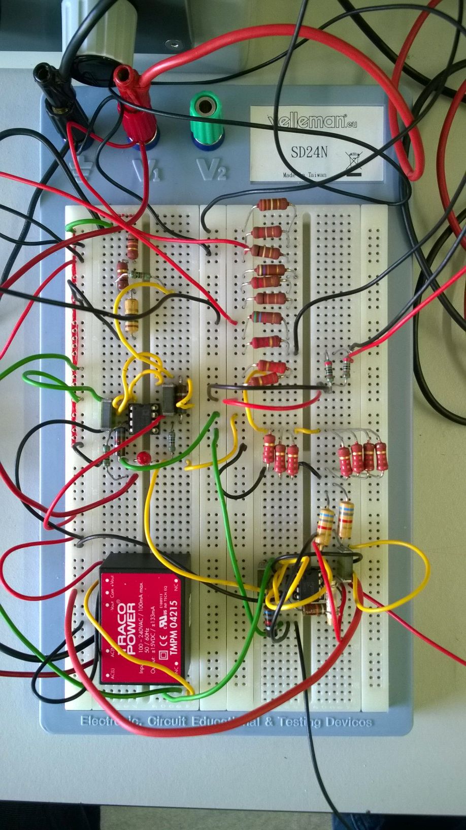

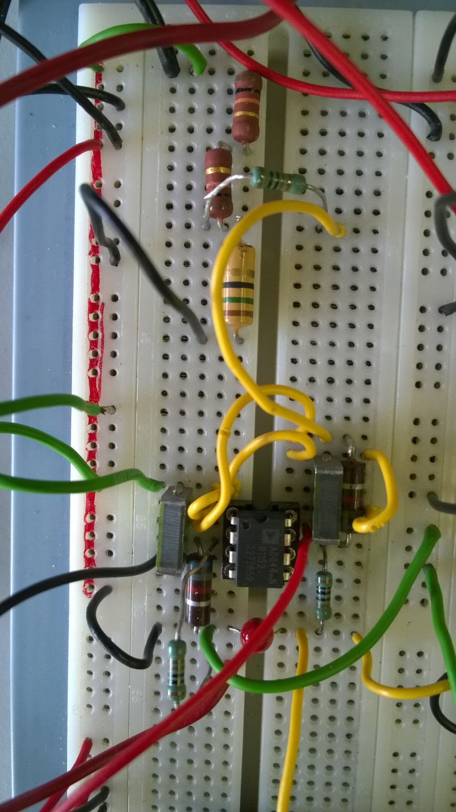

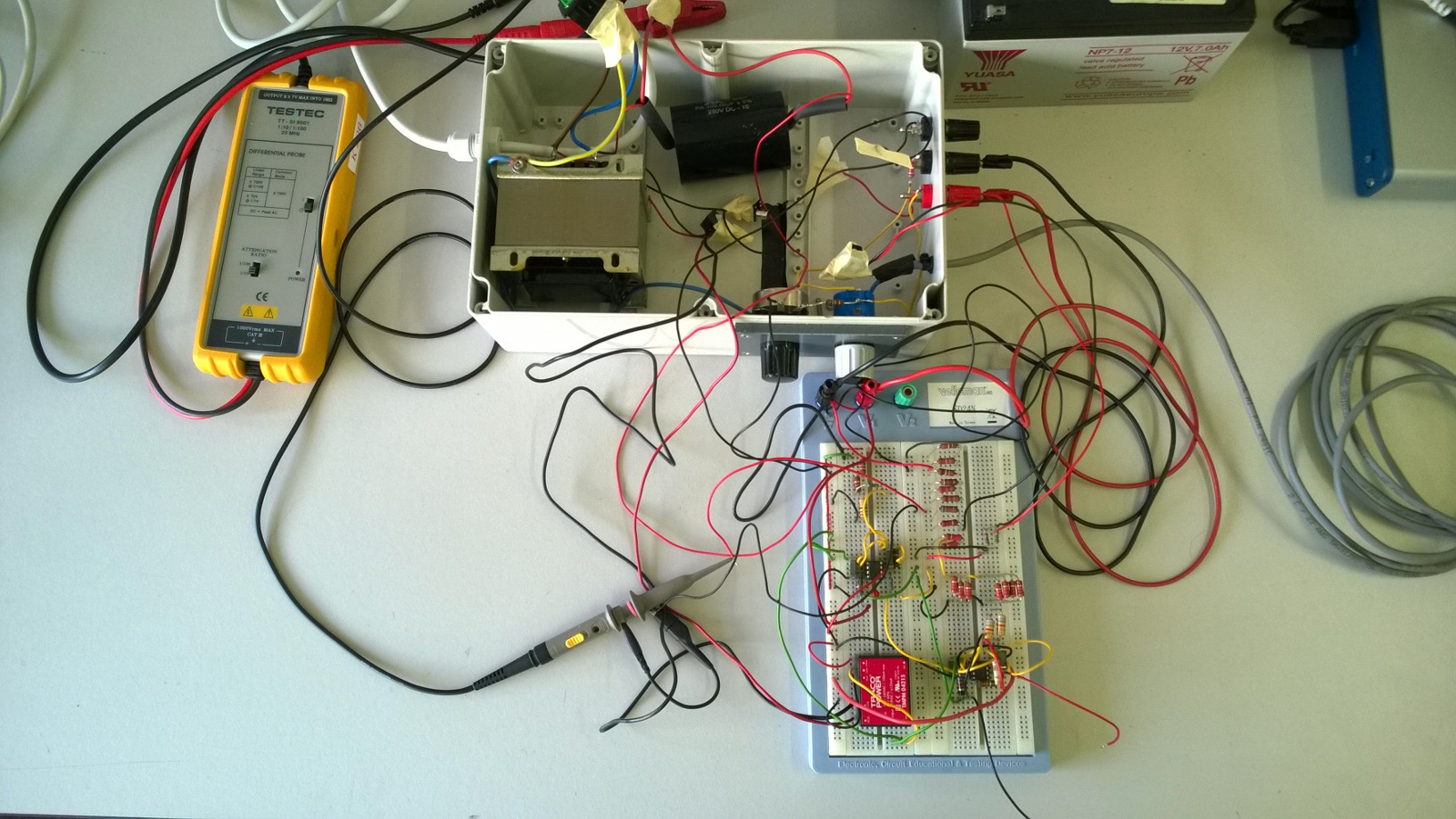

OP #4479339
Achim S. schrieb:
> Kannst du mal
Der Aufbau ist in den Bildern dargestellt. Die Schaltung ist diejenige
vom Plan von Spice im Bild Aufbau.
Aufbau komplett: Die ganze Schaltung. Die bereits festgeschraubten
Elemente habe ich in der Box gelassen (Widerstände R3a+b und Rpa+b, C1,
den Transformator und die Sicherung). Auf dem Breadboard sind die
Bauteile, die vorher auf einem PCB festgelötet waren.
Vom Transformator gehen zwei Kabel mit Netzstrom zum AC/DC-Konverter auf
dem Breadboard und zwei weitere mit 50V AC auf das Breadboard. Die
Verbindungen für R3 und Rp werden über die Kabel rechts gemacht.
Das graue Kabel ist dasjenige, das das Signal zur NI-Box leitet. Die Box
ist dabei rechts oben im Bild angeschnitten.
Breadboard: Das Breadboard. Links oben der OPV mit den Widerständen,
darunter der AC/DC-Konverter.
Rechts oben verschiedene Widerstände um verschiedene Rm darstellen zu
können. Ganz rechts die zwei Serienwiderstände für das Messkabel.
Rechts unten der zusätzliche Filter-OPV.
OPV: Detail des OPVs.
Achim S. schrieb:
> Wie lang sind die
Die meisten Kabel auf dem Breadboard sind ca. 10cm lang. Die Verbindung
zur grauen Box 1m. Das Kabel zur NI-Box ca. 4m. Die Schaltung ist um die
OPVs gesteckt, was ein paar Kabel mit sich bringt.
Das Messkabel ist sehr wahrscheinlich "handmade". Laut Multimeter hat es
eine Kapazität von 500pF.
Danke!
Wenn morgen nicht wieder etwas prioritäres eingeschoben wird, dann werde
ich die Rückkopplungen hinzufügen und das Treiben des Messkabels genauer
unter die Lupe nehmen.
Genau, mit der langsamen Schwingung ist die 5s-Welle gemeint. Und sie
nach einem Erhöhen der Abtastfrequenz erfolgreich beseitigt.
Gast #4479428
Danke für die Fotos, die geben tatsächlich einen guten Überblick.
Das ist einigermaßen viel, und damit dürften auch andere OPV als der 741
Probleme machen (insbesondere auf einem Breadboard-Aufbau). Wie schon
angedeutet: für den endgültigen Aufbau würde ich auf jeden Fall einen
OPV nehmen, in dessen Datenblatt explizit Angaben zur Stabilität bei
kapazitiver Last gemacht sind.
Ein paar generelle Tips für dich:
a) halte die Rückkopplung kurz (lange Leiterschleifen haben eine große
parasitäre Induktivität)
b) versuche so was wie eine "lokale Masse" in einer Kontaktreihe des
Breadboards zu machen und stecke möglichst alle Massebezüge des OPV
direkt dort rein (nicht über Leitungen). Also sowohl die beiden
Pufferkondensatoren C4, C5 als auch den Teiler der Rückkopplung R10.
c) Sind deine Pufferkondensatoren Folienkondensatoren? Kann man im
Prinzip schon auch machen (gibt nur etwas unflexibles Raster durch die
Anschlüsse im Rastermaß 75). Üblich sind Keramikkondensatoren mit 100nF.
Die kommen im Rastermaß 2,5 und du kannst die Beinchen so weit
auseinanderbiegen, wie du es zur lokalen Masseschiene brauchst.
