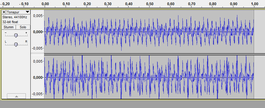

Hallo zusammen!
Ich hab hier eine Platine die seltsame Geräusche von sich gibt,
hier könnt ihr mal reinhören:
https://soundcloud.com/robert-hunt-42/um-psu
Ich vermute das Geräusch kommt von einem Elko auf dem Board
da hier das Geräusch (von allen Bauteilen an die ich mit meinem
Körperschallmikro rangekommen bin am lautesten ist).
Allerdings frag ich mich was denn bitte in einem Elko Geräusche machen
kann?
Sind das "Durchschläge"? Oder denkt ihr es könnte doch ein anderes
Bauteil sein? Bewegende Bauteile gibt es jedoch keine!
Liebe Grüße, Flo
Gast #4474530
Die Platine funktioniert übrigens einwandfrei.
Einen Keramikkondensator gibt es nicht, ich habe aber hier
(http://blog.mindfactory.de/netzteilgerausche-corsair-erklart-es-einmal-ganz-genau/)
gelesen dass es sich um schwingende Folie handeln kann. Es ist ein
Panasonic ZA Kondensator.
Die Platine ist direkt an das Netzteil angeschlossen und versorgt den
Rest des Geräts mit Spannung.
Komische Sache :D

Was mich noch ein wenig verwundert: eigentlich sollte nach dem Netzeil
Gleichspannung an der Platine ankommen, ... oder kann man davon ausgehen
dass dieses Gleichspannung trotzdem noch geringfügig mit 50Hz schwingt?
