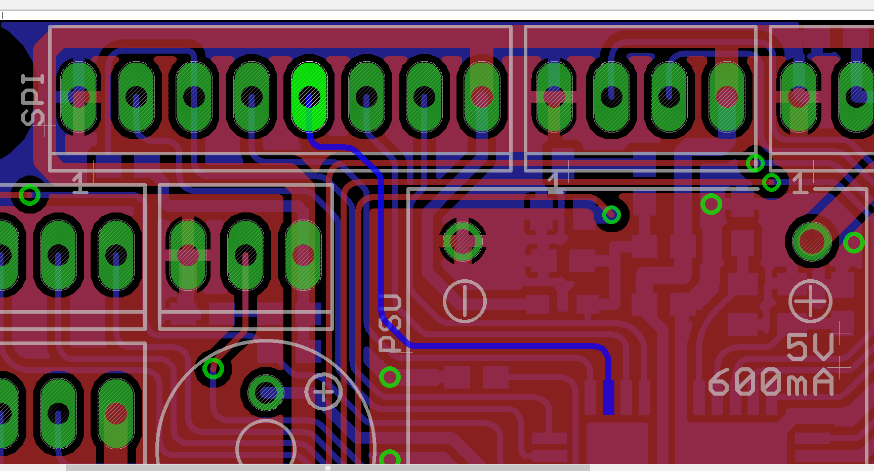

> wie dicht liegt die Reset-Leitung an den Datenleitungen?
Auf der Platine nicht nenennswert, siehe Anhang (Reset/MISO
hervorgehoben, ganz links GND, ganz rechts VCC, neben Reset MOSI und
SCK, so wie sich das durch die MCU-Pin-Reihenfolge ergibt). Danach kommt
ein loses Kabelbündel.
> Wie liegt sie relativ zu den Versorgungsleitungen?
Das könnte das Problem sein. Ich setze erstmals ein
600mA-Mini-Schaltnetzteil ein und habe damit 230V auf der Platine. Unter
dem Schaltnetzteil soweit wie möglich eine durchgehende Massefläche auf
dem Top-Layer. Signale überwiegend auf Bottom. Aber die OLED-SPI-Buchse
liegt nur ~1cm daneben.

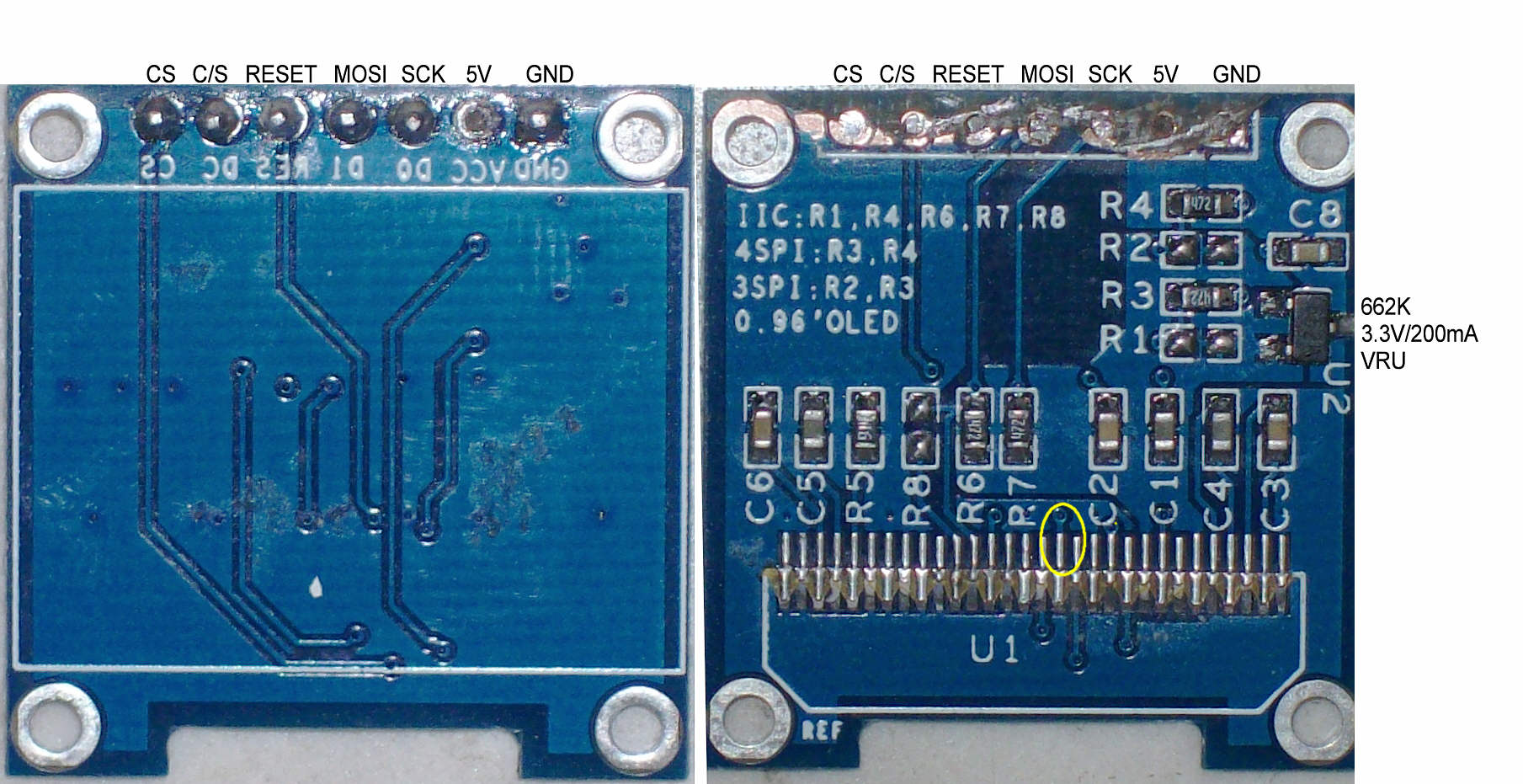

Habe das angeblich 5V-tolerante Display zerlegt. 3.3V-Spannnunswandler
ist zwar drauf, aber der Reset und andere IO-Leitungen gehen direkt an
das SSD1306-Display, das IMHO nicht 5V-tolerant ist.
Laut Datenblatt verträgt ein SSD1306 4V, auf Inputs VCC + 0,3V, also
betreibe ich ihn an 5V-Outputs 0,7V über dem Limit. Kann man einfach
Dioden in die vier Leitungen MSIO, SCK, C/D und CS schalten? Daten
fliessen nur von der MCU zum Display (bei Hardware-SPI allerdings mit
bis zu 9,2MHz).

Zur Sache: das ich schon heftig. Obwohl ich mir damit allein den Effekt
nicht erklären kann. Das hieße ja daß Reset außerhalb der Spec
beschaltet sein muß damit es fuktioniert.
Aber wer weiß was bei diesem Display noch alles an Designregeln
mißachtet wurde.
Das mit den Dioden ist sehr grenzwertig. Bei kleinen  Strömen sind das
eher 0.5V die da abfallen. Aber da vorher ja nichts kaputtging.....
Besser ist ein ordentlicher Pegelwandler
Andreas

Ich habe Widerstände (Reste von 4K7 bis 5K6) in MOSI, SCK, CS, C/D und
RESET gelegt, dann schaffen es die Clamping-Dioden anscheinend,
jedenfalls reicht es dann, den Reset per Pull-Up hochzuziehen. Das war
aber nur ein kurzer Test mit der langsameren Geschwindigkeit von
Software-SPI.
